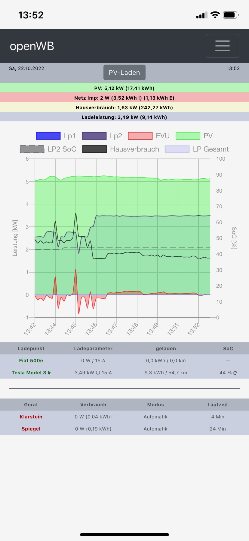

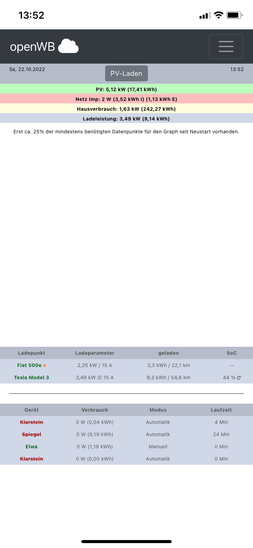

Nein bist du nicht! Ich wollte gerade ein ähnliches Problem posten... also mach ich es mal hier!
Anbei einmal zwei aktuelle Bildschirmaufnahmen. Einmal direkt übers WLAN und einmal per Cloud. Man sieht einige Daten sind aktuell und andere völlig wirr. Zum Beispiel lädt ja gerade nur der Tesla, aber der Fiat steht als angeschlossen da. Die SmartHome sind total falsch und der Elwa Heizstab wird gar nicht mehr über die openWB angesteuert, sondern direkt über den SMA Sonny Home Manager 2.
Das Diagramm lädt gar nicht, da kann ich ewig warten bis was passiert.
Softwareversion: 1.9.281 (ging aber auch mit der vorherigen nicht, darum machte ich das Update)
Ich hatte auch schon einen Restart gemacht und auch die SmartHome Geräte einmal zurückgesetzt und neu eingegeben.

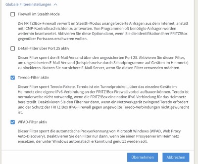

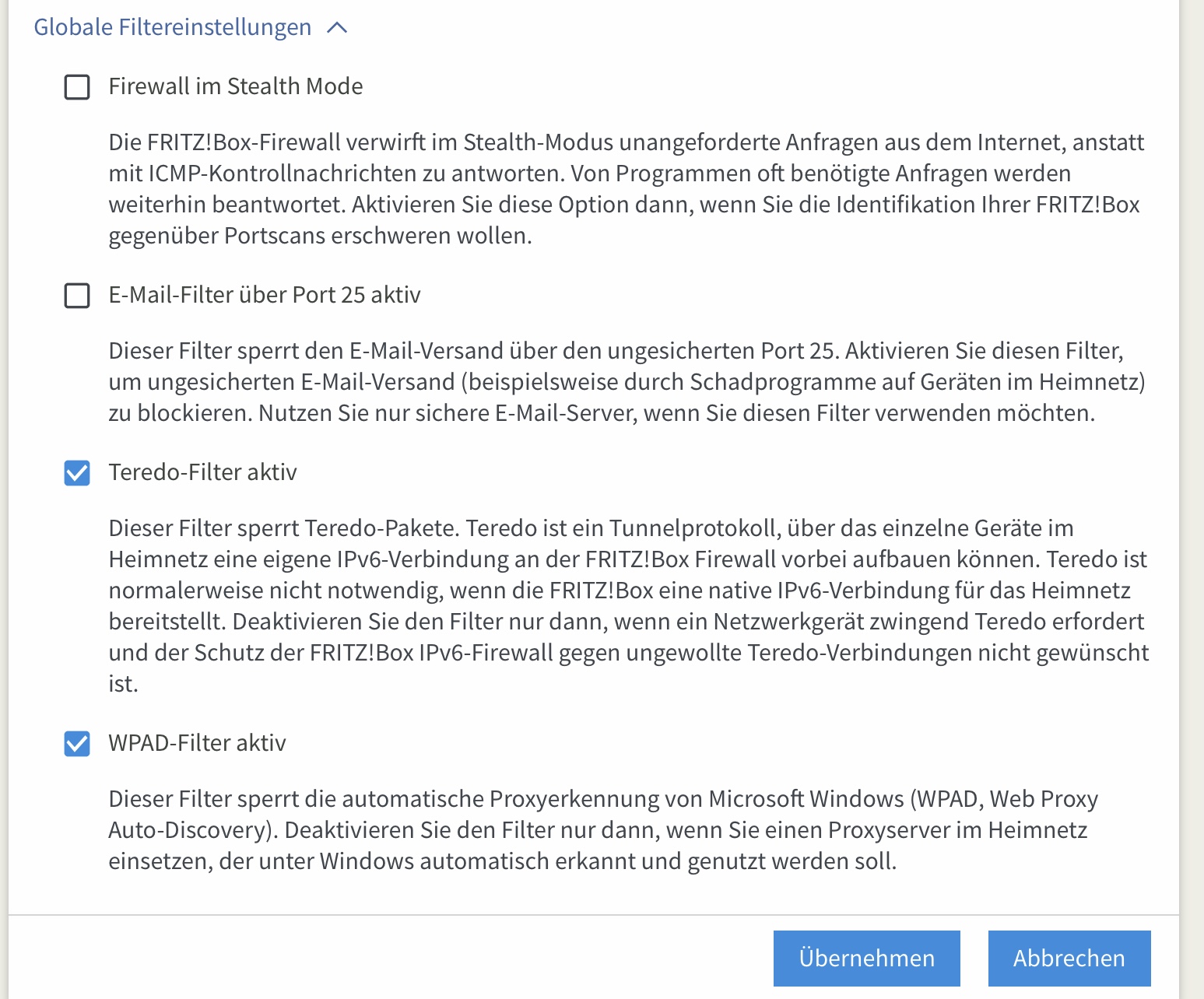

Der Support vermutet eine Firewall oder einen Filter, da auch der Graph nicht angezeigt wird
Verändert habe ich allerdings an der FritzBox (bewusst) nichts.
Habe folgende Filter gefunden. Kann dies die Ursache sein oder eher nicht
