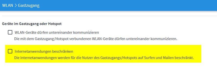

sodele, ich kann selbst den Vollzug melden.
Nachdem ich mir wegen dem PiHole sicher war, habe ich wirklich alle Einstellungen der neuen Fritte durchforstet :roll:
Obwohl die Daten von der alten FritzBox übernommen wurden, war ein Haken bei Internetbeschränkungen gesetzt!?!
Abgewählt, und wie durch Zauberei wurde nach einiger Zeit die Uhrzeit automatisch abgeglichen.
Dank Dir Lutz für Deine Geduld und Hilfe!!

Das steht aber auch im Changelog von AVM, dass sich das bei einem der letzten Updates eingeschlichen hatte.

Hast du deine openWB ins Gastnetz verbannt?

Ja, sozusagen als Heimnetz der Garage. :lol:
