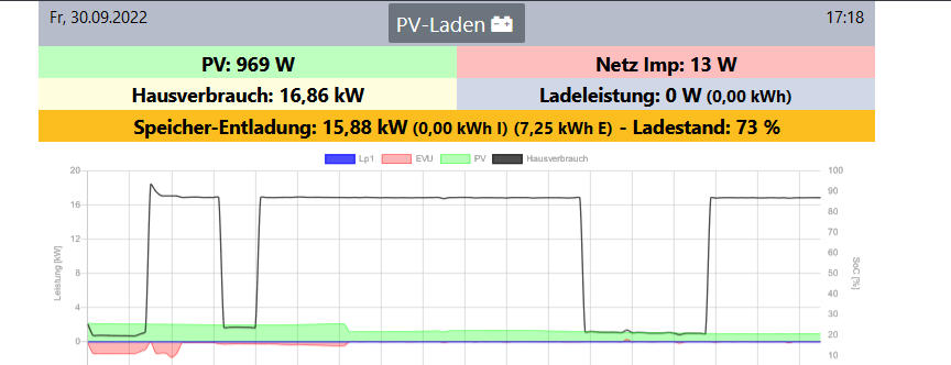

habe gerade einen Sax-Power Speicher installiert.
Die Lade-Entlade Leistung wird leider falsch vom Speicher gelesen, dadurch stimmt auch der errechnete Hausverbrauch nicht mehr.
Der Speicher SOC stimmt in der Anzeige.
mit Sax-Speicher
ohne Sax-Speicher
Zum Einstellen gibt es hier nichts, zumindest habe ich es nicht gefunden.
Hat wer einen solchen Seicher in Betrieb und richtige Anzeigen?
Vielleicht hat ja auch jemand einen Tipp für mich.
Vielen Dank schon mal und schöne Grüße

Zur Info:
Mit der aktuellen Nightly funktioniert jetzt auch der SAX Speicher.
Vielen Dank an Lena für die schnelle Lösung.
