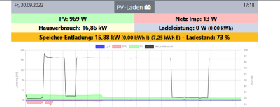

habe gerade einen Sax-Power Speicher installiert.
Die Lade-Entlade Leistung wird leider falsch vom Speicher gelesen, dadurch stimmt auch der errechnete Hausverbrauch nicht mehr.
Der Speicher SOC stimmt in der Anzeige.
mit Sax-Speicher

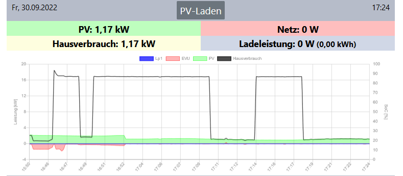

ohne Sax-Speicher
Zum Einstellen gibt es hier nichts, zumindest habe ich es nicht gefunden.
Hat wer einen solchen Seicher in Betrieb und richtige Anzeigen?
