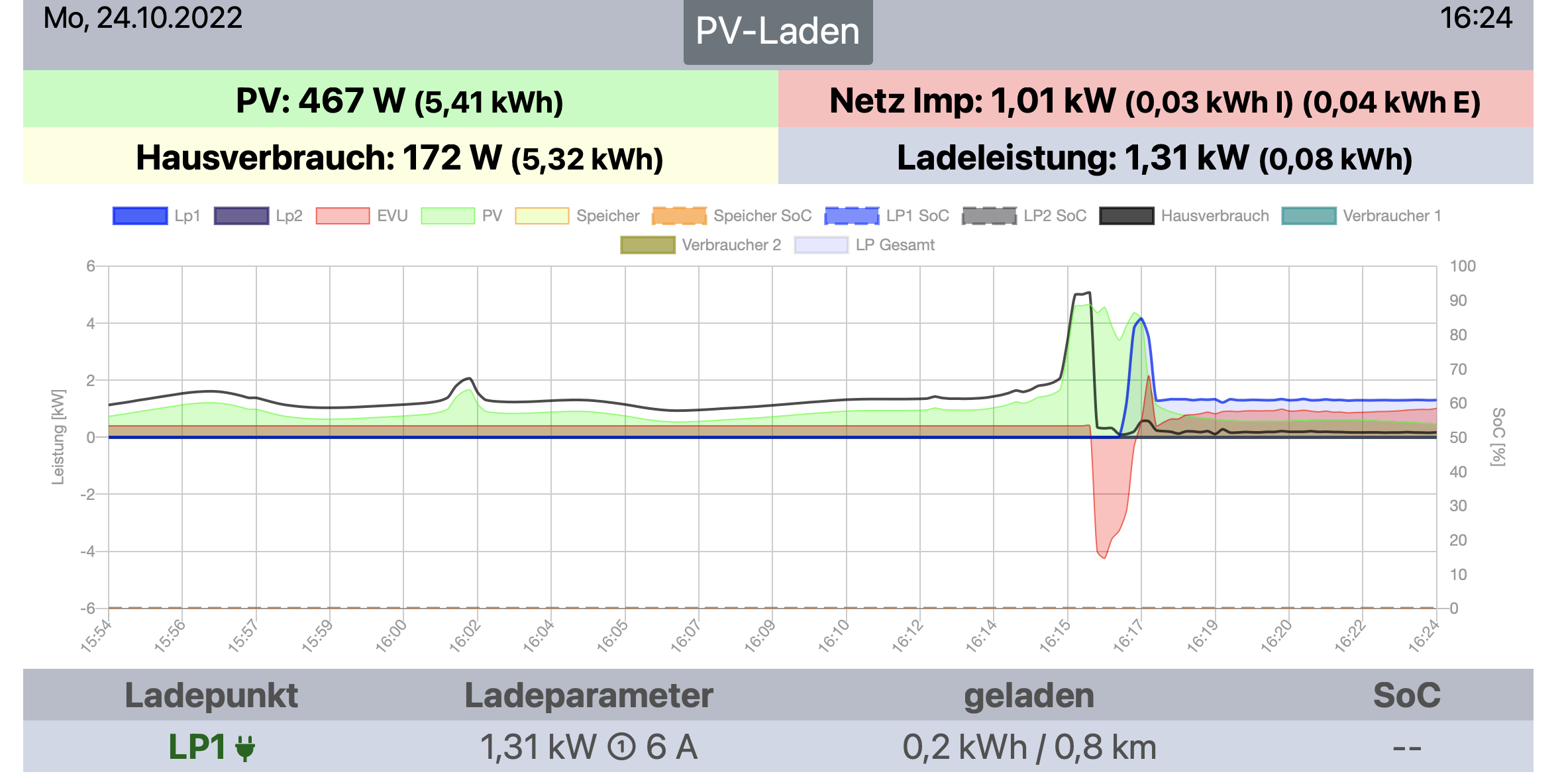

Das war tatsächlich der entscheidende Tipp, danke!
Jetzt werde ich noch an den PV-Einstellungen rumfentern müssen, glaube ich. Aber sie lädt und zeigt korrekt an und damit bin ich wieder einen Schritt weiter.
Next step: SoC-Modul, da hab ich noch nicht gefunden, wo ich es einstellen kann.
