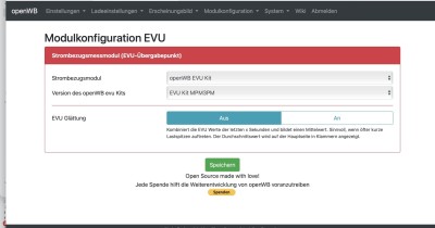

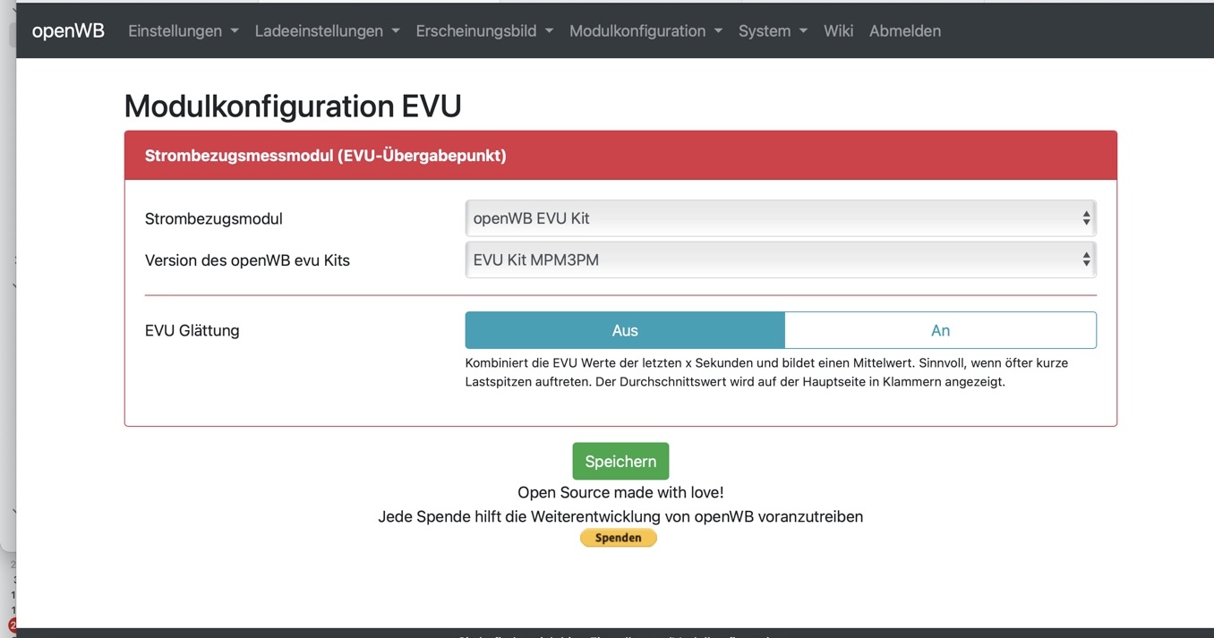

Anoia
Beiträge: 31
Registriert: Sa Jul 23, 2022 8:17 pm
Re: Hausverbrauch immer über PV-Ertrag?
Beitrag von Anoia »
Die hier?

Anoia
Beiträge: 31
Beitrag von Anoia »
(wie finde ich da eigentlich raus, welche Variante ich anklicken muss? Laut Rechnung ist es das Kit V2 MID, aber exakt den Text gibt es da nicht zur Auswahl)

noWB
Beiträge: 141
Registriert: Sa Aug 13, 2022 1:09 pm
Has thanked: 5 times
Beitrag von noWB »
Anoia hat geschrieben: Mo Okt 24, 2022 1:27 pm Die hier?
Hast du es schon mal mit EVU Kit SDM probiert?
Stefan
Beiträge: 4559
Has thanked: 12 times
Been thanked: 50 times
Aktuell werden meines Wissens nach SDM 72 V2 MID ausgeliefert, also SDM eintragen beim EVU Kit
