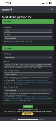

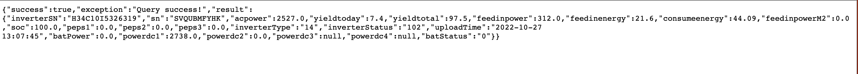

ich bekomme über eine URL im Browser folgendes abgefragt bzw ausgelesen. Wäre es möglich dieses über Json abzufragen und somit die Werte in die OpenWB zu bekommen? Was müsste ich in den Modulen eintragen? Wichtig für mich wäre die aktuelle PV Leistung ("powerdc1":2738.0), Batterieleitung ("batPower":0.0) sowie den Batteriesoc ("soc":100.0)
Es scheint möglich, aber es scheitert an meiner Umsetzung, aber evtl ist hier ja jemand im Forum der sich damit gut auskennt.
Ein auslesen des WR über Modus scheint (noch) nicht möglich zu sein.
Vielen Dank
Gruß Lars

Pack das Json mal in einen Code Block hier. Screenshot ist blöd zum Text raus kopieren ;)

{"success":true,"exception":"Query success!","result":{"inverterSN":"H34C10I5326319","sn":"SVQUBMFYHK","acpower":1074.0,"yieldtoday":10.4,"yieldtotal":100.5,"feedinpower":802.0,"feedinenergy":23.02,"consumeenergy":44.09,"feedinpowerM2":0.0,"soc":100.0,"peps1":0.0,"peps2":0.0,"peps3":0.0,"inverterType":"14","inverterStatus":"102","uploadTime":"2022-10-27 15:27:47","batPower":0.0,"powerdc1":1188.0,"powerdc2":0.0,"powerdc3":null,"powerdc4":null,"batStatus":"0"}}

Re: PV und Speicher über Json abfragen Qcells Q.home
.result.powerdc1
.result.batPower
.result.soc
In die entsprechenden Filter Felder eintragen. Bei der URL entsprechend die URL, die dir das Ergebnis angezeigt hat.

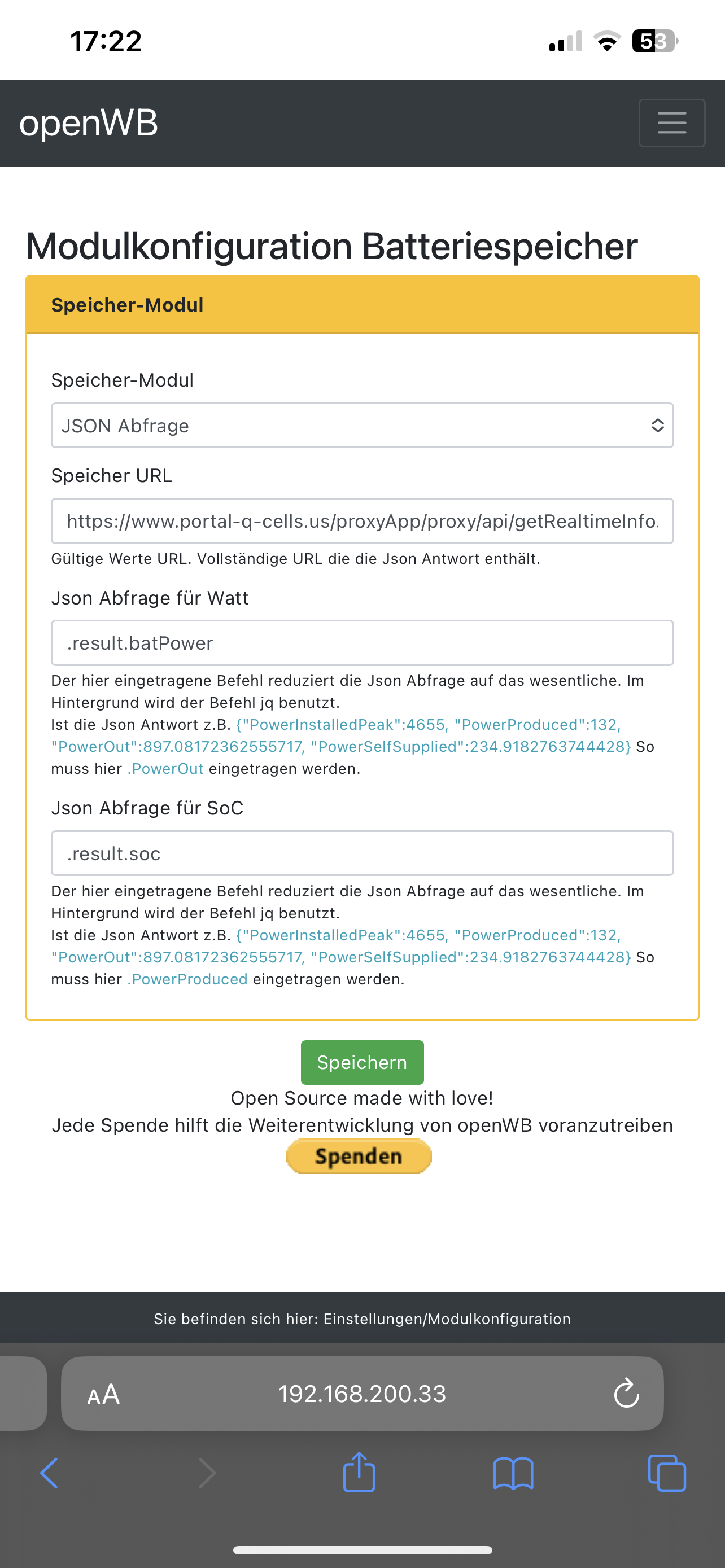

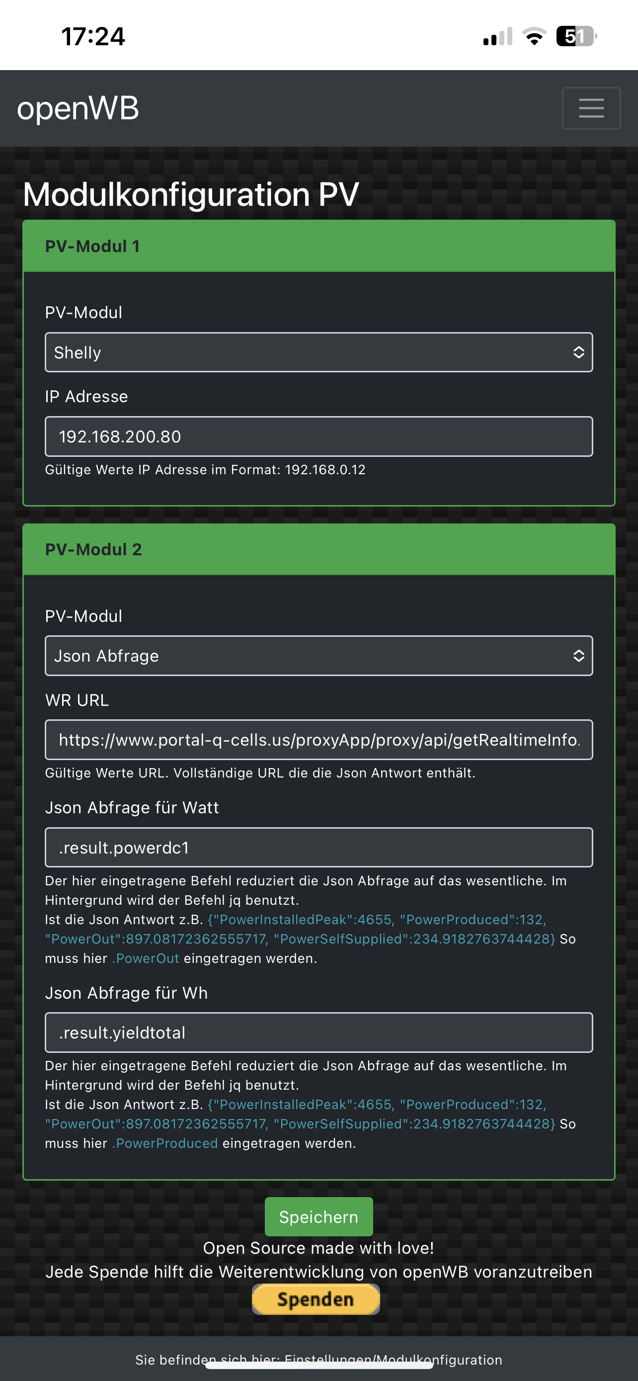

Vielen Dank für deine Antwort. Es funktioniert zur Hälfte 😅 also die PV Leistung kommt, aber unten beim Gesamtstand scheint das Komma nicht zu stimmen.
Bei der Batterie kommt weder Leistung noch SOC😬
Im Log steht
2022-10-27 17:27:24,213: Topic: openWB/set/houseBattery/faultState, Message: 0
2022-10-27 17:27:24,184: Topic: openWB/set/houseBattery/fState, Message: 2
2022-10-27 17:27:24,181: Topic: openWB/set/houseBattery/fStr, Message: "<class 'AttributeError'> 'NoneType' object has no attribute 'encode'"
Hast du die aktuellste Nightly? Bin mir sicher dass Lena heute was am JSON Bat Modul gefixt hat.

LarsBr87 hat geschrieben: Do Okt 27, 2022 3:26 pm Vielen Dank für deine Antwort. Es funktioniert zur Hälfte 😅 also die PV Leistung kommt, aber unten beim Gesamtstand scheint das Komma nicht zu stimmen.
Welcher Faktor muss dazu?
Wenn z.B. kWh -> Wh
Dann einfach direkt in das Filter noch *1000 hinten rein schreiben. Jq kann auch rechnen ;)

Mega🤗 vielen Dank.
Nach dem Update auf die neuste Nightly und der Eingabe des Faktors passt alles.
Gruß Lars
