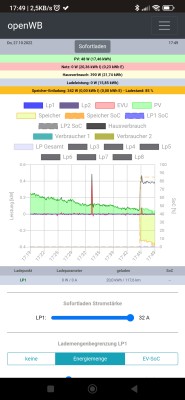

yankee hat geschrieben: Mo Okt 17, 2022 4:12 pm Du sagst es nicht so explizit, aber ich nehme an, das war alles ohne Erfolg. Hattest du als du mein Python-Script ausgeführt hast dich mit deinem Computer im LAN per Kabel befunden? Wenn ja: Hast du die Möglichkeit es mit WLAN zu testen?
Richtig war alles natürlich ohne Erfolg. Den ersten Test hatte ich tatsächlich per Lan gemacht, nun habe ich es per Wlan probiert. Auch hier kommen die Datenpakete durchgängig rythmisch an.

egeus hat geschrieben: Mi Okt 19, 2022 5:57 pm[..]nun habe ich es per Wlan probiert. Auch hier kommen die Datenpakete durchgängig rythmisch an.
Damit ist auch ausgeschlossen, dass dein WLAN-Router pauschal was rausfiltert. Zumindest mal unter der Annahme, dass du im selben WLAN wie die openWB hängst und die openWB nicht in einem Gast-WLAN hängt oder irgend sowas.
Damit bin ich mit meinen guten Ideen auch am Ende. Irgendeinen Grund muss es aber natürlich haben... Vielleicht irgend eine Inkompatibilität vom Raspberry mit deinem WLAN-Router? Kannst du temporär ein (langes) LAN-Kabel anschließen um zu schauen ob das was ändert? Oder einen WLAN-Router der Client-Mode unterstützt mit deinem WLAN verbinden und dann per Kabel mit diesem WLAN-Router verbinden?

Längeres Lan-Kabel habe ich nun verlegt. Habe das Kabel direkt an dem Switch angeschlossen, wo auch EVU und der WR dran hängt. Erreichen kann ich die Wallbox nun über die Lan-IP und über die Wlan-IP. Leider kein Unterschied.

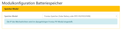

Zusätzlich wurde nun unsere Batterie für die PV geliefert. Diese habe ich konfiguriert, allerdings wird auch hier der Ladezustand durchgängig mit 0% angezeigt. Wie ihr im Screenshot seht, scheint er einmal kurz einen realistischen PV-Leistungswert bekommen zu haben.

Was die Batterie angeht... Du hast eine Fronius-Batterie eingegeben. Von Fronius war bisher noch nie die Rede. Da du einen Hybrid-WR hast geht das alles über die PV-Konfig. Du musst da bei Hybrid "Ja" wählen. Und ob du bei dem Batteriemodul noch was angeben musst weiß ich garnicht. Vielleicht das auch leer lassen...

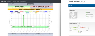

Du hast recht, ich habe vergessen dass wenn der Akku geladen wird, die EVU natürlich nicht den PV-Leistungswert anzeigt. Aber ist ja logisch wenn man mal rüber nachdenkt :shock:
Den Akku habe ich nun dank des Forums passend eingestellt. Jetzt klaue ich morgen mal wieder das Lankabel - mal sehen was passiert... danke schon einmal!
