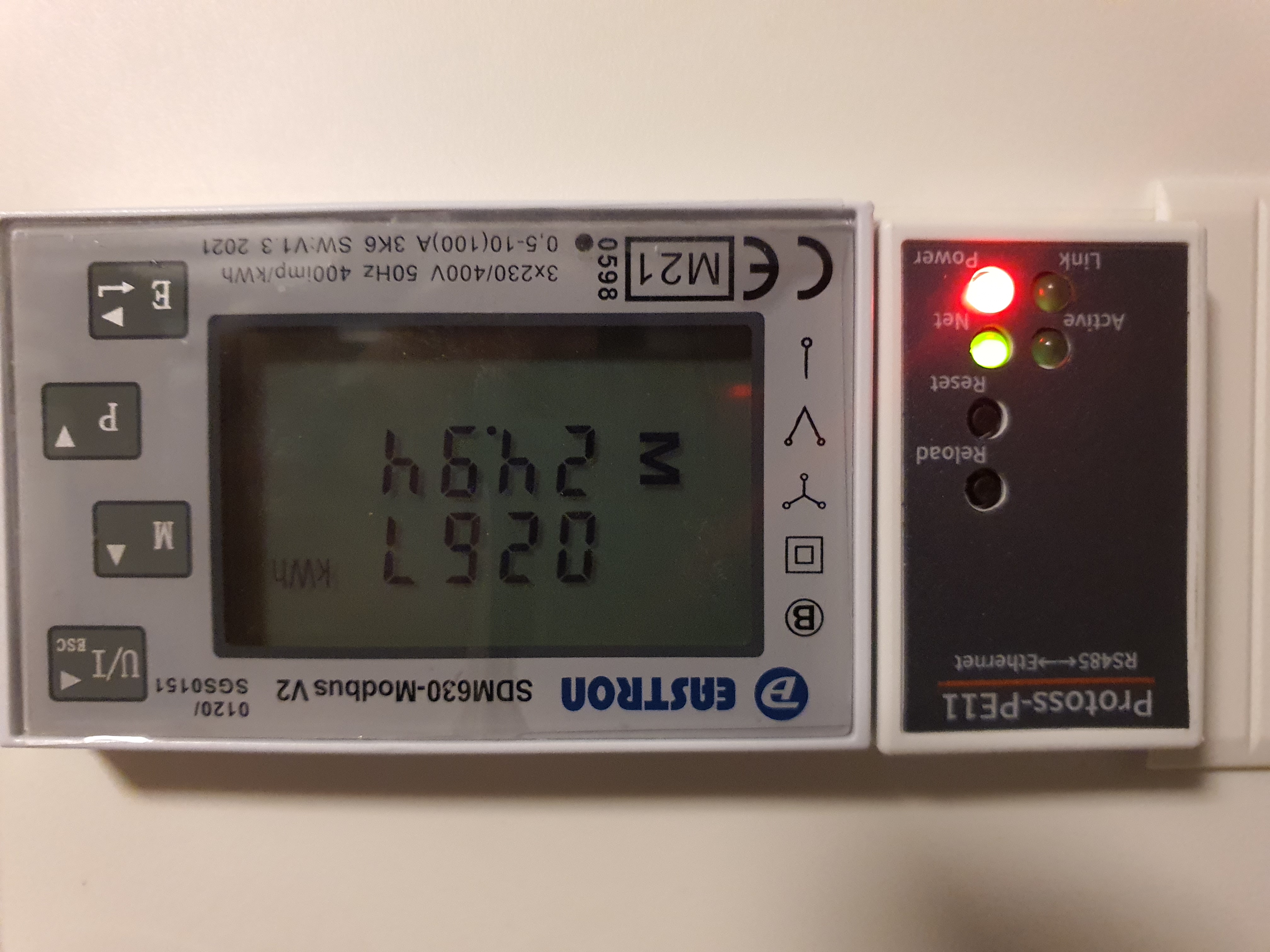

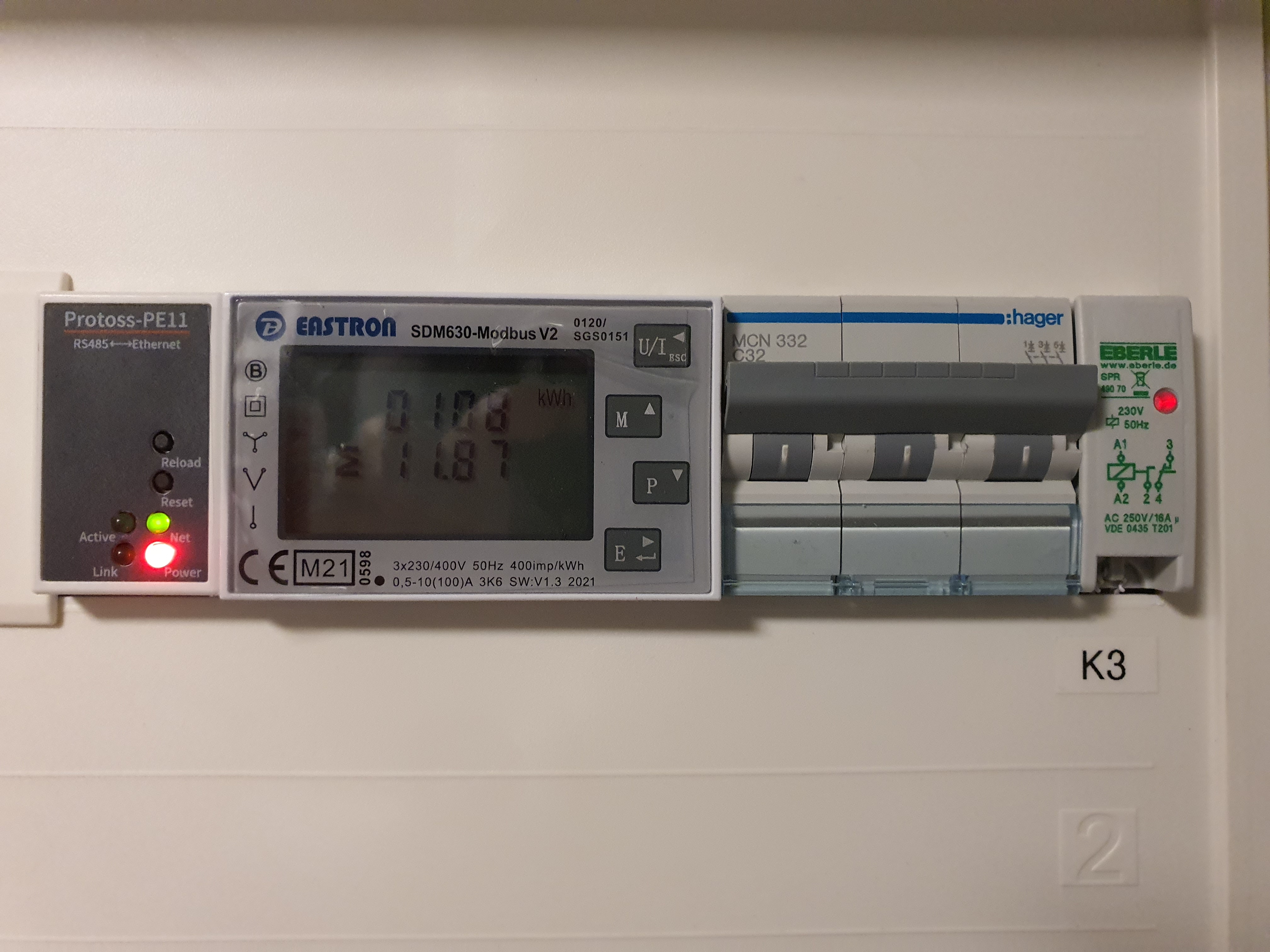

Anbei noch paar Bilder...

Der eine Zähler steht Kopf. Das hatte laut Elektriker etwas mit Platzproblemen im Schrank zu tun!

Schau doch mal auf den Zähler. Zeigt er einen positiven oder negativen Wert bei der aktuellen Leistung an?
