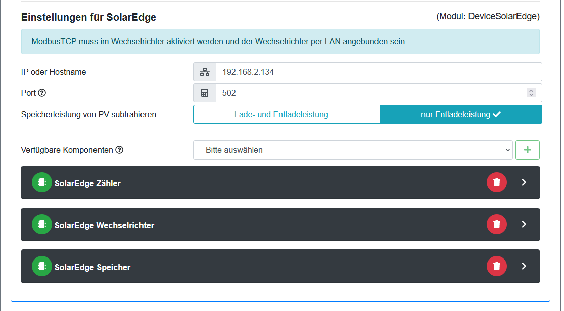

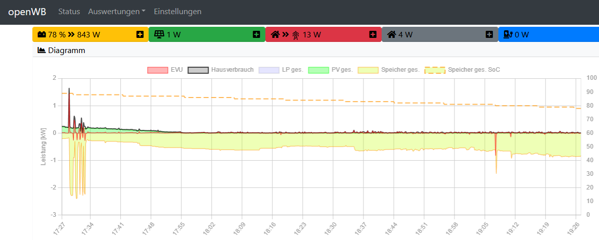

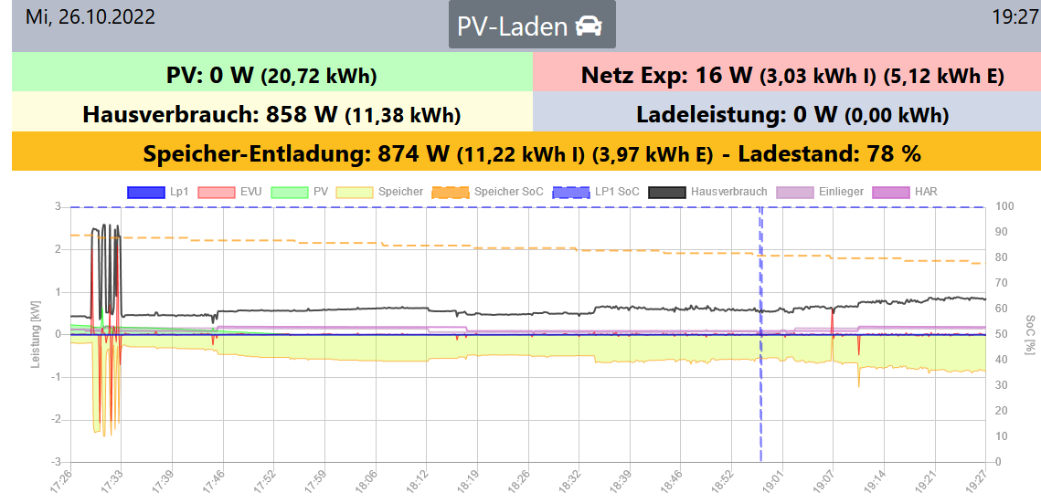

Leider wird nun in 2.0 die Speicherentladung vom Hausverbrauch abgezogen. Es gibt keine Möglichkeit das abzwählen. ( oder wie kann ich gar nichts anwählen ?) Das war in 1.9 noch auswählbar.
Daher wird der Hausverbrauch nun nicht korrekt angezeigt

Fix ist drin, bitte ein Backup erstellen und dann ein Update machen.Ihaglc hat geschrieben: Mi Okt 26, 2022 5:43 pm Leider wird nun in 2.0 die Speicherentladung vom Hausverbrauch abgezogen. Es gibt keine Möglichkeit das abzwählen. ( oder wie kann ich gar nichts anwählen ?) Das war in 1.9 noch auswählbar.

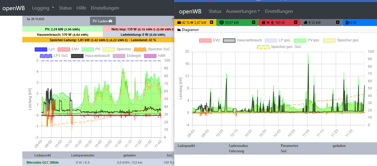

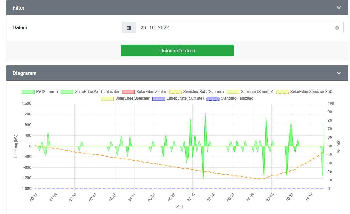

Hallo Zusammen!
Sieht jetzt besser aus, wenn der Speicher entladen wird, d. h. wenn PV=0, stimmen die Werte.
Heute beim Aufladen des Speichers erscheinen unsinnig hohe PV Spitzen, die den Hausverbrauch mit hochziehen. @Tagesanzeige
Die PV leistung wird mit nicht korrekten Werten angezeigt, andere Messwerte, wie der Hausverbrauch fehlen in der App ( Android ) kann der Tag nicht gewechselt werden. Man kommt nach Tagesauswahl im Kalender nicht mehr aus dem Kalender heraus.
edit @ Leistungsspitzen
Habe beobachtet, dass diese wohl auftreten, wenn real ( in owb 1.9 ) sich die Werte von PV oder Hausverbrauch schnell ändern. Bei mehr oder weniger gleichmässigen Werten treten sie in 2.0 nicht auf.
