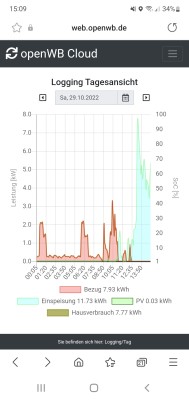

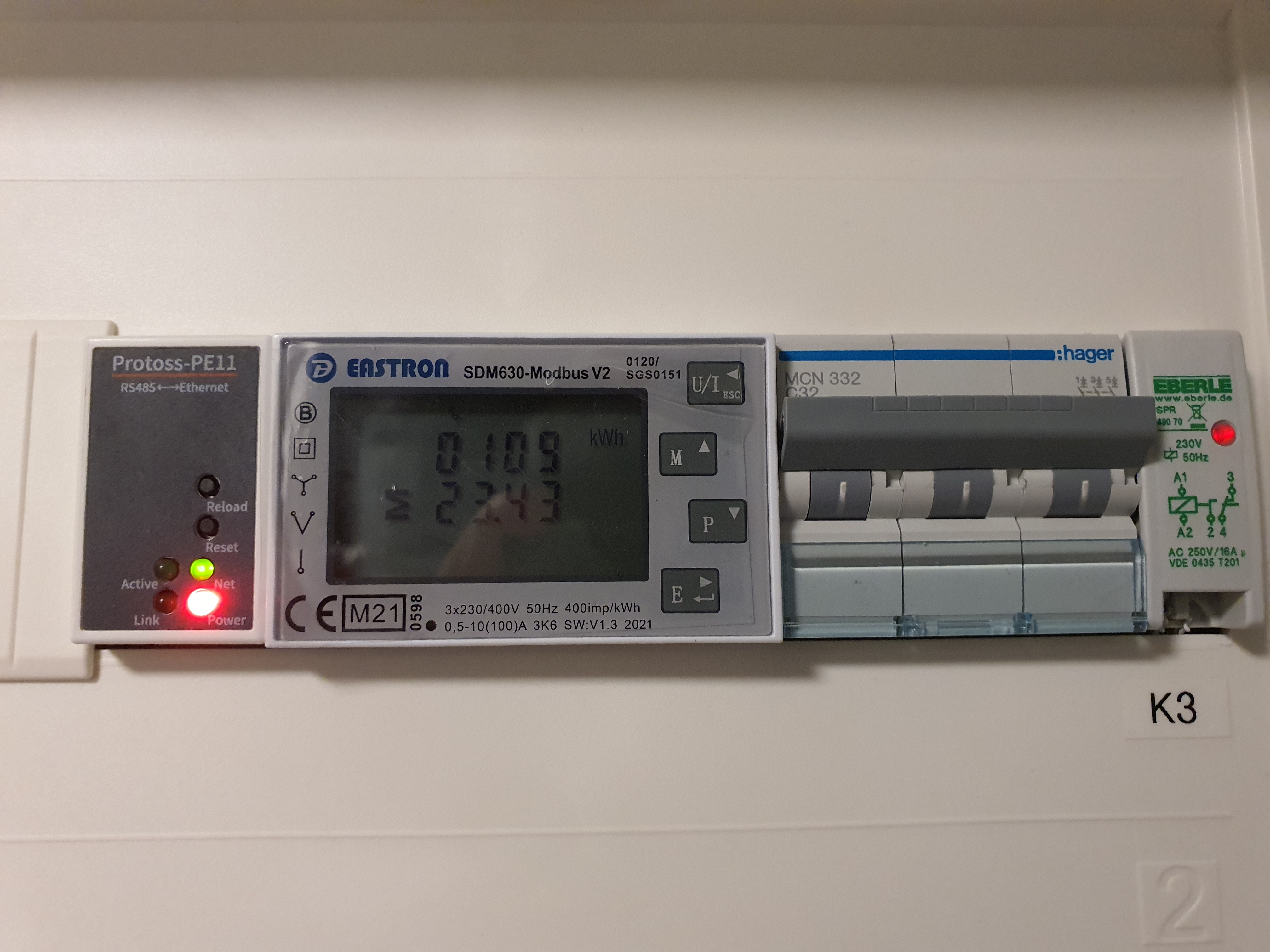

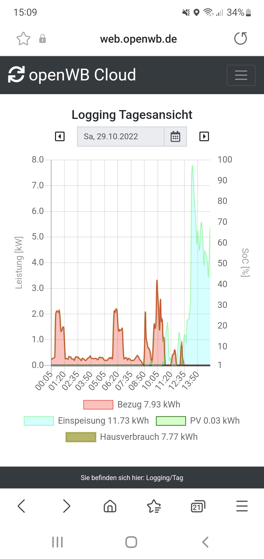

Re: Falsche oder keine Daten via PV und EVU Kit

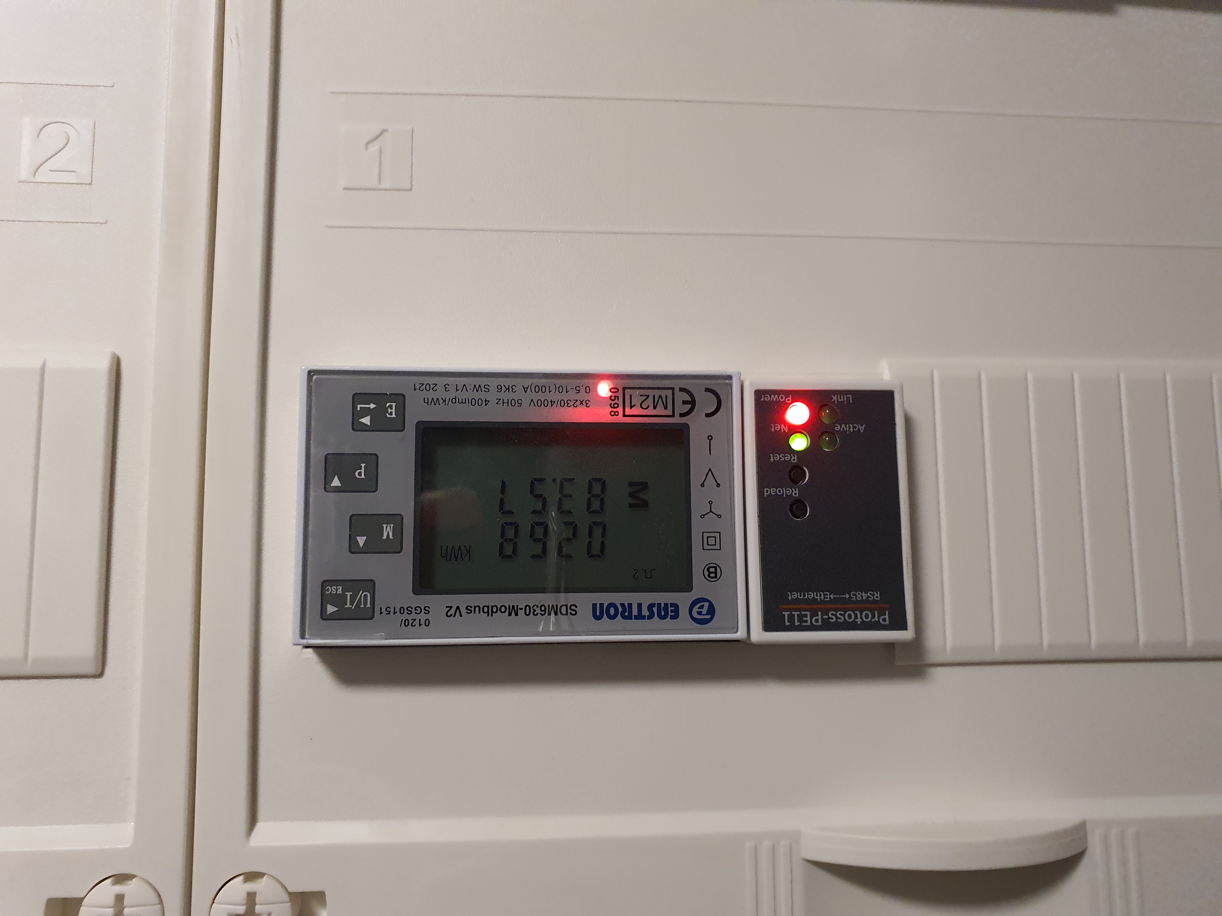

Zunächst eine Bitte, die leider viel zu häufig erwähnt werden muss. Versetze Dich in die der Lesenden. Niemand außer Dir und Deinem Installateur kennt Dein System
Ich weiß z.B. trotz 3x Lesens nicht, welcher Zähler was misst. Das gehört zu den Bildern als Info hinzu.
Dann solltest Du die LEISTUNGEN [kW] auf Vorzeichen prüfen. Es sind aber Energiemengen [kWh], die Du postest.
Schau im Netz nach der manual für den SDM630 oder klicke einfach auf den P-Button am Zähler (Leistung), um die Prüfung vornehmen zu können und poste es hier.

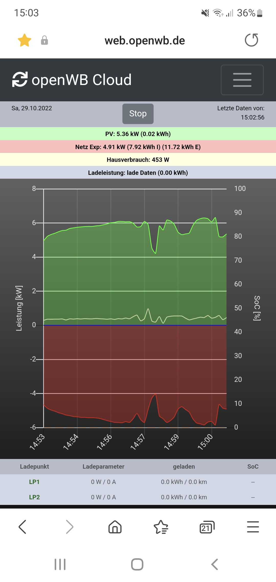

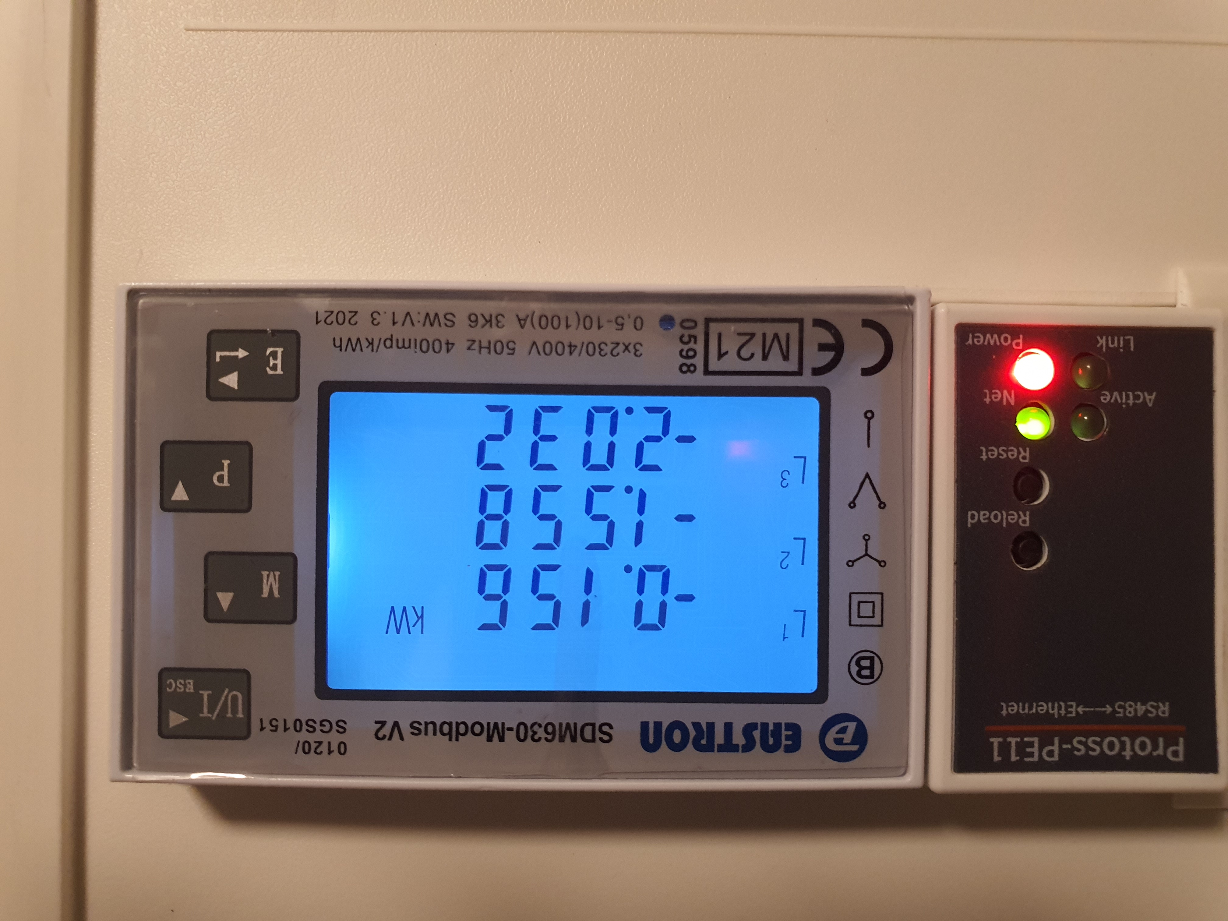

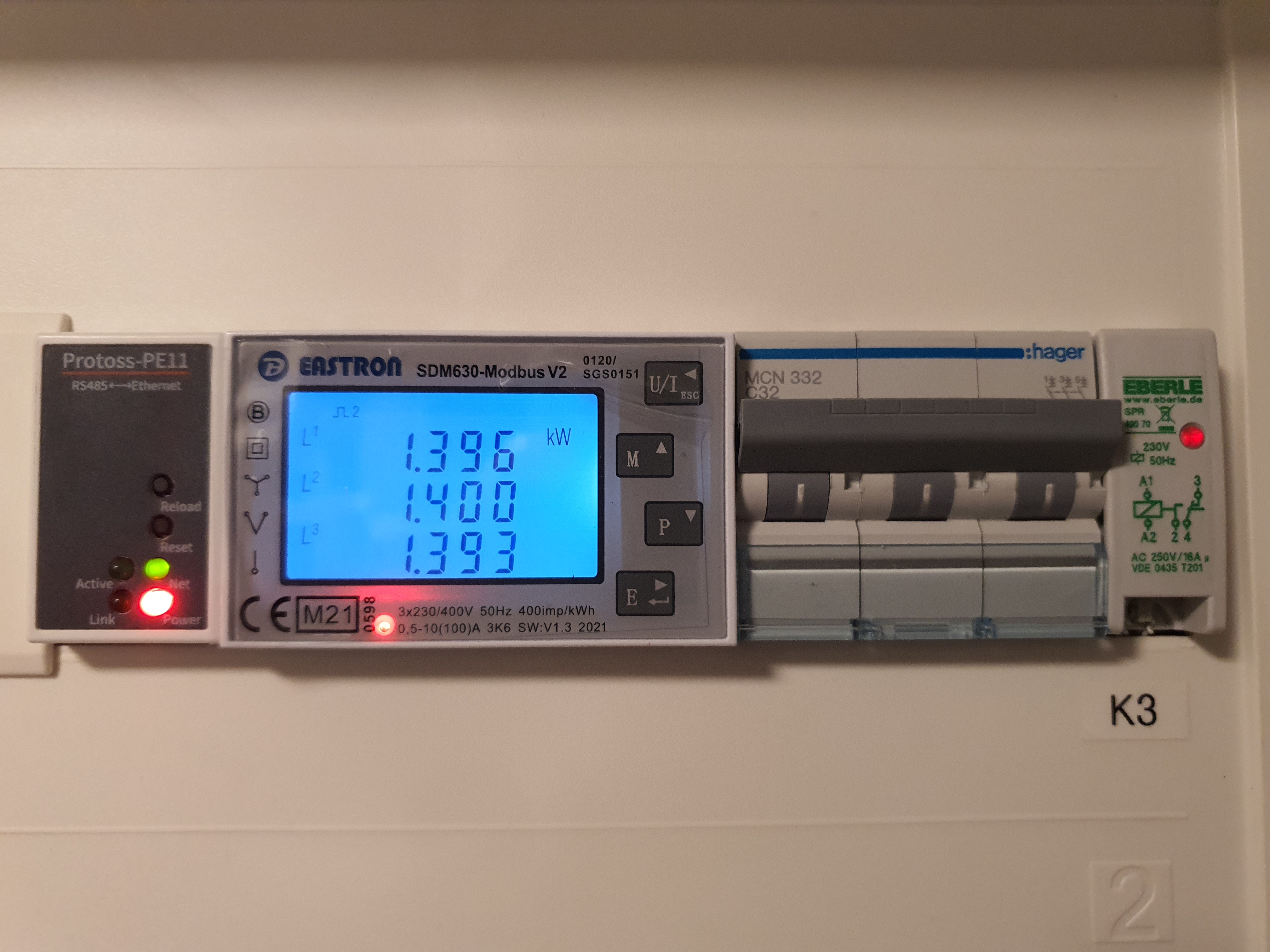

Hallo aiole,
danke für die Erklärung. Ich hab sonst eigentlich nix mit Elektrik etc. am Hut und kenne mich daher nicht aus. Wenn ich Profi wäre, dann bräuchte ich keine Hilfe!
Ok...
Ich hab nun mal P gedrückt und hier die Fotos...
Als System habe ich Huawei WR ktl15 m2, auf welchem jedoch nicht per openWB Zugriff genommen wird.
Es werden lediglich per Eastron SDM630 die Phasen für PV und EVU gemessen und an openWB per LAN gesendet.
Speicher habe ich nicht.
Es sollten EVU + PV Kit unabhängig laufen und mit openWB kommunizieren.
Wenn das untere PV ist, ist das Problem damit identifiziert.
Er ist falsch herum angeschlossen, also Zu-/Ableitung am Zähler muss getauscht werden.
Naja, der Obere zeigt vermutlich die Einspeisung ins Netz. Daher ist ein Minus davor!
Der untere müsste PV sein, denn ich habe zum Zeitpunkt des Photos mindestens 4kW produziert. Aber warum soll bei PV ein Minus davor sein?
Sollte es wirklich falsch angeschlossen sein, dann müsste mein Elektriker die 200km zum Tausch anfahren oder? Oh man, der wird sich freuen!!!
Bezug vom Netz, in der Wallbox, ein Verbraucher usw... = positivDer untere müsste PV sein, denn ich habe zum Zeitpunkt des Photos mindestens 4kW produziert. Aber warum soll bei PV ein Minus davor sein?
Einspeisung, Batterieentladung, PV Erzeugung = negativ
Dass der untere Zähler für PV ist, erkennt man auch schön an den 3 geleichmäßigen Leistungen des 3-phasig angeschlossenen WR.MSB hat geschrieben: So Okt 30, 2022 1:34 am Der untere müsste PV sein, denn ich habe zum Zeitpunkt des Photos mindestens 4kW produziert. Aber warum soll bei PV ein Minus davor sein?
Ansonsten gilt, was openWB gesagt hat.
ps
Ich hatte auch mal einen extra PV-Zähler mit positiven Werten. Den lese ich aber mit anderer Hard- und Software aus und konnte den Wert in der dieser Software negieren. Erst dann reiche ich es an oWB zur Verarbeitung weiter.
Bei Dir - mit nur openWB - ist es das Beste, den Zähler drehen zu lassen. Da kann er dann auch gleich einen Aufkleber platzieren, welcher Zähler was misst
