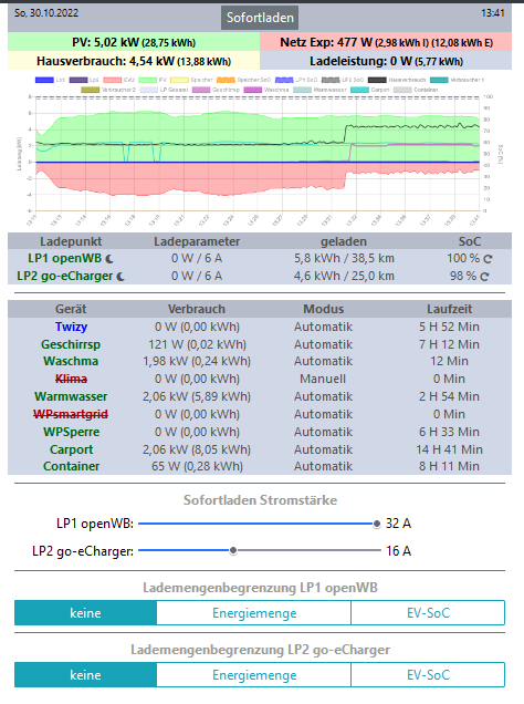

Jetzt habe ich meinen e-up 2020 angeschlossen; der kann mit max. 7,2kW auf 2 Phasen laden. Die Einstellung steht auf "sofortladen" und er lädt auch mit 2 Phasen, aber nur 5A! Da müsste doch wesentlich mehr rauszuholen sein?! Was habe ich übersehen bzw. was hättet ihr für Fragen hierzu?

Was ist denn beim Sofot-Laden eingestellt? Schieberegler ganz unten....?

Der Fehler lag am e-up: Standardmäßig ist dort der Ladestrom auf 5A im maps&more-e-manager begrenzt. Zieht man den Regler hoch gibt die Wallbox auch Gas! :-)
