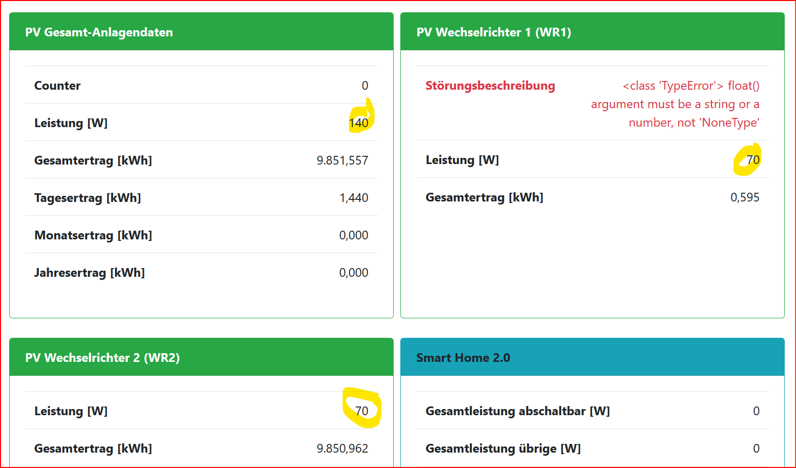

Jetzt kommt der Knaller, total verrückt
Ich habe zum Testen nun zusätzlich PV1 ,mit einem Shelly vom Balkonkraftwerk, aktiviert.
-Die Leistung von PV1 +2 sind identisch und werden addiert ???
-Der PV1 Leistungswert stimmt, habe ihn am Shelly direkt überprüft
-Fehlermeldung class Error type ???
Da ist doch mächtig was faul

Re: Rückmeldungen Nightly 1.9.282
>Beide PV Werte und der Hausberverbrauch werden korrekt angezeigt.
>Die Fehlermeldung aus meinem letzten Beitrag erscheint nicht mehr.
Folgendes hatte ich gemacht:
-Beide PV-Modulkonfiguration entfernt und neu gebootet.
-In der PV2-Modulkonfiguration den Shelly vom Balkonkraftwerk eingetragen und gespeichert.
-In der PV1-Modulkonfiguration den PV-Zähler SDM630 eingetragen gespeichert.

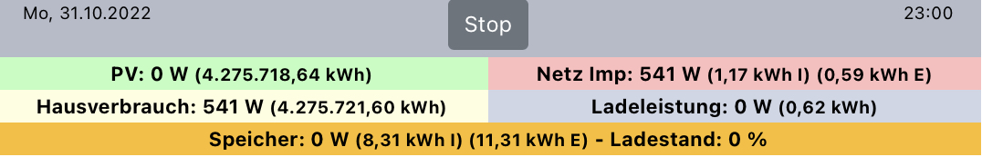

Das Problem nervt mich auch seit eigentlich schon immer bzw. seitdem ich die openWB habe (+ 1 Jahr)Montair hat geschrieben: Sa Okt 08, 2022 5:32 am Die 5 Minuten hatten nicht geholfen. Aber der Tageswechsel jetzt hats gerichtet. Taucht aber auch nirgends als Info auf, die ich gelesen hatte. Und zwischen nightlys Updates ist das auch nicht weggewesen bislang.
Manchmal ist der Hausverbrauch dann 56781 kWh, mal -6728 kWh, Grid Import/Export zeigen auch manchmal sinnfreie Werte an von 4-5 stellig negativ bis hin zu Werten die man nicht mal in 10 Jahren verbrauchen kann etc. - also alles womit man keine vernünftigen Auswertungen fahren kann. Hab‘ die openWB in FHEM per MQTT angebunden und wollte eigentlich mit ElectricityCalculator arbeiten, das taugt aber natürlich nichts, wenn die Werte im Update-/Reboot Fall sinnfrei sind.
Und leider werden die Werte immer erst nach Tageswechsel wieder korrekt, weil dann alles auf 0 resettet wird. Habe mir mittlerweile angewöhnt openWB Updates nur noch kurz vor 0 Uhr zu machen. Dann muss ich zwar mit sinnfreien PV Werten leben, bis morgens wirklich wieder was produziert wird und die Werte dann wieder im Normalbereich sind.

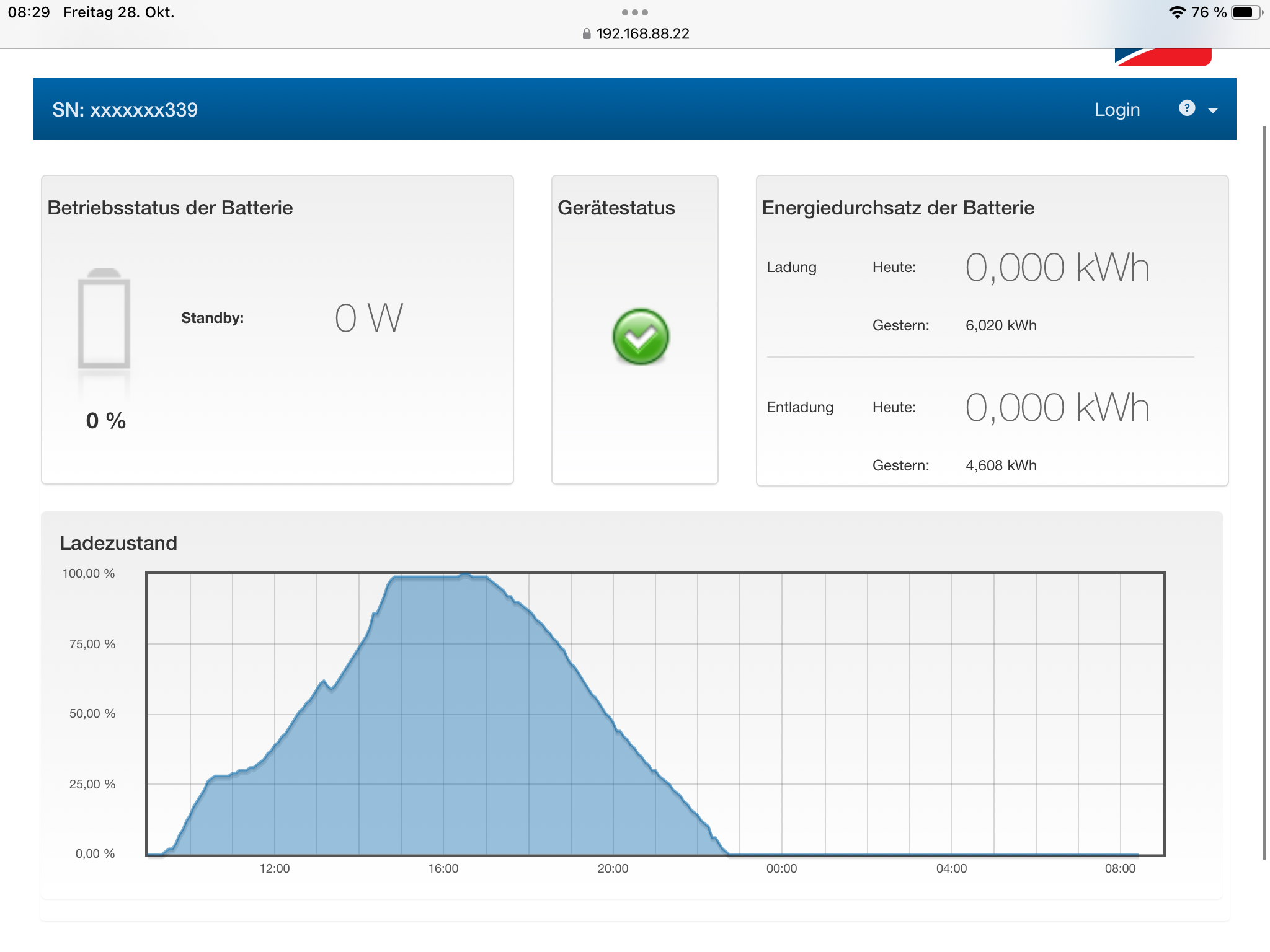

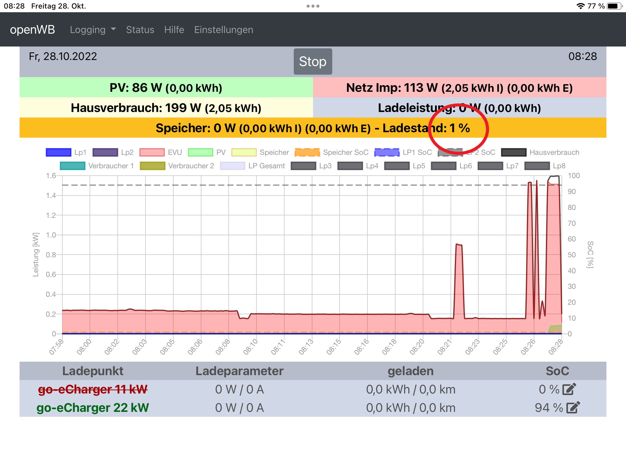

installierte Version: 1.9.282 (2022-10-27 14:51:45 +0200 [805508e4] )
der SoC meines Batteriespeichers wird auch bei vollständiger Entladung immer mit "1%" angezeigt. Ich spreche den Speicher über einen SMA Wechselrichter an (SBS 3.7), den ich als Modul in openWB konfiguriert habe. Der Wechselrichter zeigt den Ladezustand korrekt an (siehe screenshot).

Vielen Dank, jetzt läuft es wiederyankee hat geschrieben: Mo Okt 31, 2022 10:31 amDas bedeutet, dass dein jq-Path für die aktuelle Leistung einmal "None" als wert produziert hat. Der erste Wert wird leider ohne dass es dafür ein Überprüfung gäbe, dass es sich um eine Zahl handelt auf die Ramdisk in die Datei `speicherwh0` geschrieben. Danach kann die Datei aber nicht mehr gelesen werden, weil ist ja dummerweise keine gültige Zahl.LarsBr87 hat geschrieben: Mo Okt 31, 2022 8:34 am Ich habe auch Kummer mit den Speicherwerten, aber die OpenWB liest diese bei mir über json aus.
[..] 2022-10-28 23:25:04,276: Topic: openWB/set/houseBattery/fStr, Message: "modules.common.simcount._simcount <class 'modules.common.store.ramdisk.io.RamdiskReadError'> Error reading ramdisk file <speicherwh0>, content=<None>: expected float"
Lösung: Erst den JQ-Path korrigieren, so dass es garantiert immer eine gültige Zahl produziert, dann die openWB einmal neu starten, damit der Fehler in der Ramdisk korrigiert wird.
Mit PR #2475 kommt eine Überprüfung rein, dass die Werte stimmen und garnicht erst Müll in der Ramdisk landet.

Heute musste ich meine Fritzbox neu starten bzw. stromlos machen und danach dann wieder sinnfreie Werte für PV und Hausverbrauch (siehe Screenshot)mcp hat geschrieben: Fr Okt 21, 2022 7:36 pm Das Problem nervt mich auch seit eigentlich schon immer bzw. seitdem ich die openWB habe (+ 1 Jahr)
