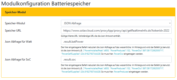

Re: PV und Speicher über Json abfragen Qcells Q.home
denkst du . Was sagt denn Debug-Log und was steht auf der Statusseite?info@jetta2.eu hat geschrieben: ↑Di Nov 01, 2022 11:56 am Habe über JSON alles hin bekommen denke ich!
Aber die Speicherwerte werden bei mir nicht angezeigt!
- Beiträge: 6
- Registriert: Fr Mär 18, 2022 2:05 pm
Ja die neuste nightly habe ich drauf!
Das bekomme ich als JSON Antwort:
{"success":true,"exception":"Query success!","result":{"inverterSN":"H34T12H9209152","sn":"SPR8TYEQVN","acpower":352.0,"yieldtoday":0.1,"yieldtotal":1733.8,"feedinpower":-875.0,"feedinenergy":524.9,"consumeenergy":2358.58,"feedinpowerM2":0.0,"soc":20.0,"peps1":0.0,"peps2":0.0,"peps3":0.0,"inverterType":"14","inverterStatus":"102","uploadTime":"2022-11-02 07:47:01","batPower":0.0,"powerdc1":155.0,"powerdc2":158.0,"powerdc3":null,"powerdc4":null,"batStatus":"0"}}
Und das ist der debug log:
AttributeError: 'NoneType' object has no attribute 'encode'
File "jq.pyx", line 113, in jq.compile
imported = jq.compile(config.jq_imported).input(response).first()
File "/var/www/html/openWB/packages/modules/json/bat.py", line 33, in update
self.components[component].update(response.json())
File "/var/www/html/openWB/packages/modules/json/device.py", line 62, in update
2022-11-02 07:53:44: PID: 2748: soc.modules.common.fault_state: Json Speicher: FaultState FaultStateLevel.ERROR, FaultStr <class 'AttributeError'> 'NoneType' object has no attribute 'encode', Traceback:
2022-11-02 07:53:29: PID: 13428: **** WARNING **** Regulation loop needs 8 seconds (LV0)
Bitte überprüfe das nochmal. Was steht bei dir unter Version im Update-Menü? Dem Log nach würde ich sagen dir fehlt #2470, der kam am 27.10. in die "nightly".
- Beiträge: 6
Ich danke dir!
Das war es.
Ich muss ganz ehrlich sagen ich wusste noch nicht das es in der Nightly auch noch unterversionen gibt.
Aber man lernt ja nie aus.
Herzlichen Dank für deine Hilfe
