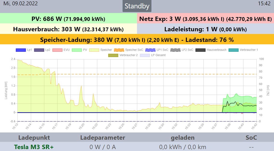

Die ersten Ladeversuche habe ich gemacht. Besonders gut gefällt mir Min+PV Laden.
Leider funktioniert die Verriegelung nicht. Ich habe mit der Option Port Opener bestellt. Der Tesla versucht 2-3x zu verriegeln und geht dann auf Störung. Egal wie in welche richtig ist den Stecker drücke oder einfach nur einstecke. immer das gleiche Ergebnis.
Was kann ich machen?
Kann ich trotzdem so laden?

Re: Einrichten mit SMA Komponenten
nach so ca.30x einstecken und Stecker wieder raus machen geht es jetzt problemlos.

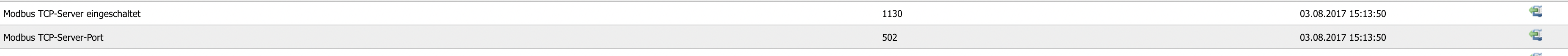

Du wirst wahrscheinlich Modbus TCP und UDP nicht aktiv gesetzt haben ?
Natürlich im SI4.4
Die Adressierung bestehender Komonenten würde ich eher belassen wenn Du nicht verschlimmbessern willst.
Natürlich im SI4.4
Doch, der ist eingeschaltet im SI
Modbus TCP-Server eingeschaltet

Der SI ist unter Garantie im selben Netzwerk wie der SHM.
Check das doch erst einmal im Sunny-Portal unter Kofiguration - Geräteeigenschaften - Parameter.
Dort siehst Du eigentlich alles was Du benötigst
Geheim-TIPP: das Zauberwort lautet "Speedwire-IP-Adresse"
