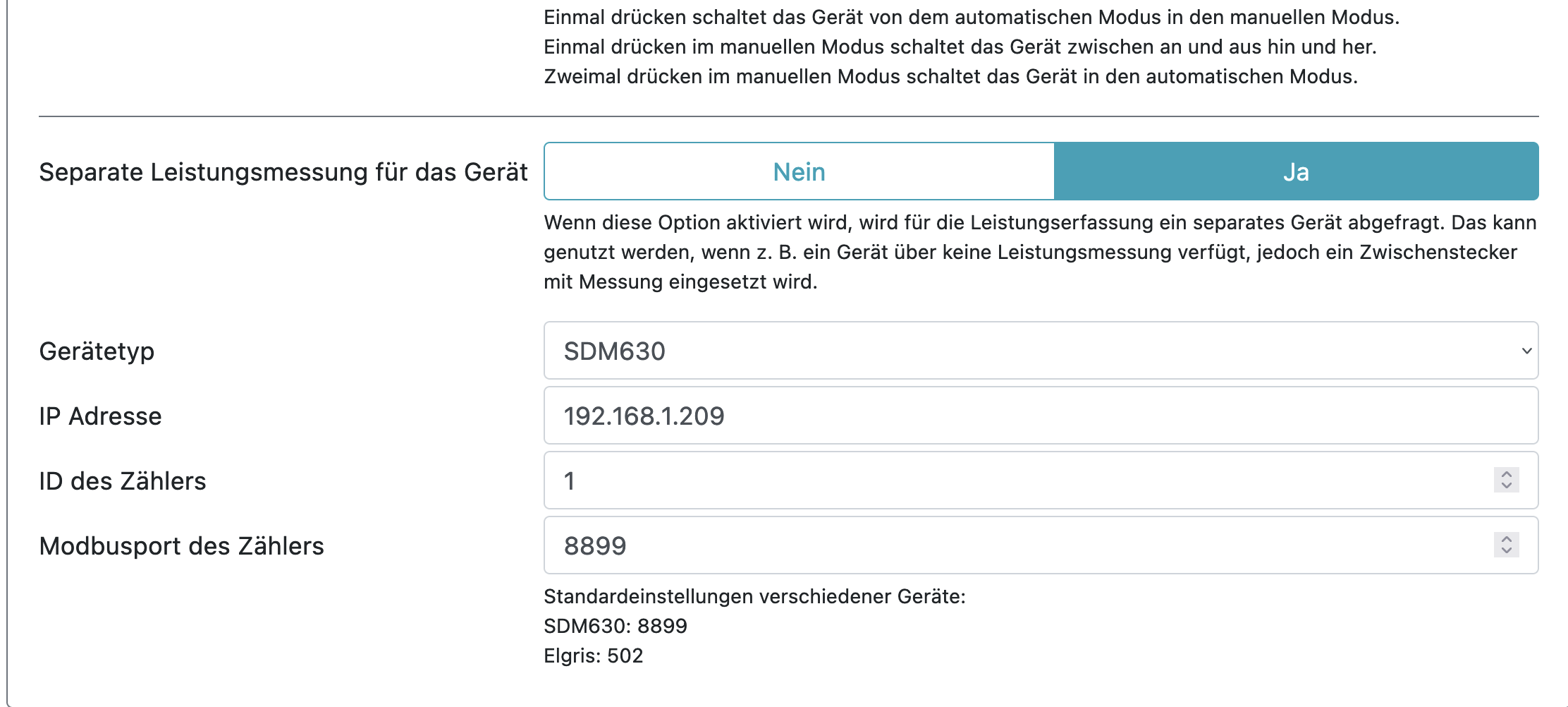

ich habe heute mit einem zusatzlichen Stromzähler einen Verbraucher in die openWB integriert. Bisher nur als Versuchsaufbau, die korrekte Verschaltung kommt erst nächstes Jahr.
Hat soweit geklappt, Leistung und Verbrauch wurden korrekt angezeit. Jedoch wurde der Verbraucher auf dem Homebildschirm als ausgeschaltet dargestellt. Ich komme nicht dahinter was ich an den einstellungen noch ändern könnte.
Außerdem wird unter Logging/Monat/Aufteilung keine Aufteilung PV Strom/Netzbezug für den Verbraucher angezeit. Woran könnte das liegen?
Vielen Dank für die Hilfe vorab :-)

Heute gemacht und heute gleich geschaut... das wird nix. Morgen siehst du das dann.

Danke für deine Antwort. Leider wird heute für den gestrigen Tag immernoch für diesen Verbraucher unter Aufteilung nur der allgemein verbrauchte Strom angezeigt, so wie auf meinem bereits angehängten Screenshot im ersten Beitrag.
