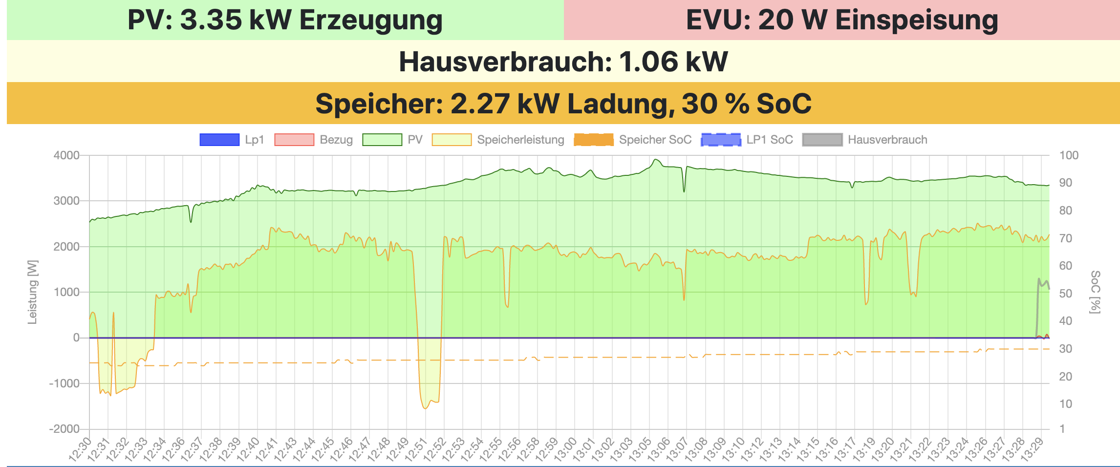

Re: SoC Powerwall falsch in der Titelleiste
Beitrag von bergler82 »
scheint als wäre das die Lösung. Sofort springen alle Werte kurz rum und dann :
(300.28 KiB) 369-mal heruntergeladen
jetzt hab ich wieder die "Unruhe" im Bezug / Einspeisediagramm. Aber das kommt von der PW soweit ich das beurteilen kann.
Ja, die EVU Glättung wenn gewünscht aktivieren und auf einen Wert größer 20 stellen.
Hier war 5 eingestellt. Da nur alle 10 Sekunden abgefragt wird führt das zu Fehlern.
Baue eine Prüfung ein die das abfängt.
Definiere mal bitte "Unruhe"?

Unruhe :
ok danke.
Bedeutet im Umkehrschluss wenn ich auf "schnell" stelle bei Regelintervall und 5 eingebe bei EVU Glättung würde es passen?
Nein, nichts unter 20.
Sehe gerade da fehlte ein Commit. Die Option schnell wird entfernt (bzw. ist es nun in der Nightly) in Anpassung an die VDE Aktualisierung 12:2019
Die Unruhe ist schlicht Realität. Da macht die Funktion EVU Glättung wenig Sinn.
