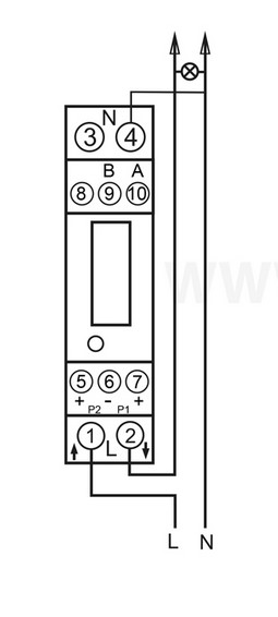

Moin, sagt mal der "N out" muss doch nicht angschlossen werden oder?
habe ich aktuell angeschlossen, müsste aber bei einem Umbau entfallen.

Nein, ich würde mich auch nie an die Herstellerspezifikation halten. Was weiß der schon von seinen Produkten. ;)

Beim SDM120 sind die N gebrückt:
Beim SDM72v2 wurde ich hier mal angepflaumt, weil ich behauptete der würde den N-Strom messen. Das dachte ich zumindest.
Ich wurde dann hier aufgeklärt, dass der N-Strom nur berechnet wird und ich den N-out nicht benötige.
