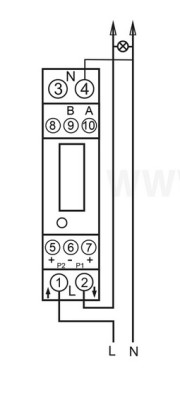

Moin, sagt mal der "N out" muss doch nicht angschlossen werden oder?
habe ich aktuell angeschlossen, müsste aber bei einem Umbau entfallen.openWB series2 Buchse (2021)

You made my dayLutzB hat geschrieben: Fr Nov 18, 2022 10:58 am Nein, ich würde mich auch nie an die Herstellerspezifikation halten. Was weiß der schon von seinen Produkten.![]()

Beim SDM120 sind die N gebrückt:
Ich wurde dann hier aufgeklärt, dass der N-Strom nur berechnet wird und ich den N-out nicht benötige.
Beim SDM72v2 wurde ich hier mal angepflaumt, weil ich behauptete der würde den N-Strom messen. Das dachte ich zumindest.Ich wurde dann hier aufgeklärt, dass der N-Strom nur berechnet wird und ich den N-out nicht benötige.
