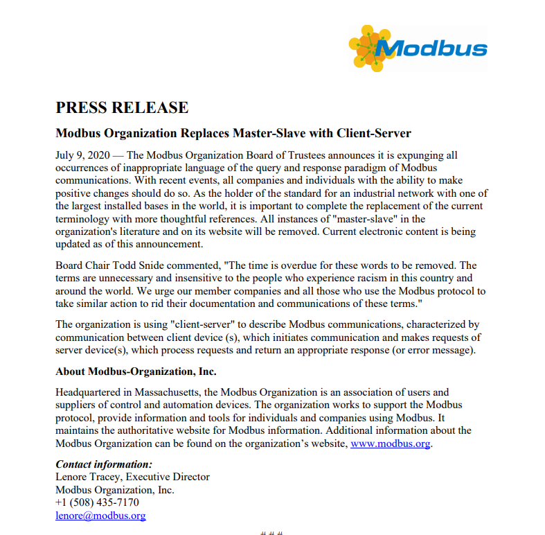

Ne das ist ein neues Wording was mir auch so noch nicht bekannt war:
The organization is using "client-server" to describe Modbus communications, characterized by communication between client device (s), which initiates communication and makes requests of server device(s), which process requests and return an appropriate response (or error message).

Ein schönes Beispiel, wie sich Ingenieure selbst die Beine stellen ;).
Gegen ein Auslaufen von Master/Slave habe ich nichts, aber Server/Client zu verdrehen, ist schon ein dicker Hund. Das wird noch Jahrzehnte Fehlinterpretationen nach sich ziehen. Ich kenne das aus einer anderen Branche. Da gibt es auch nach 20 Jahren noch Missverständlichkeiten.
Da muss man sich nicht wundern, wenn Master/Slave gerade deshalb weiter Bestand hat. Irgendjemand hatte da wohl zu viel Zeit :roll: :roll: :roll: .
Ich werde es deshalb auch so handhaben (müssen), um's klar auszudrücken. Die Empfehlung gilt auch für andere Nutzer. Du hast es vorsichtshalber ja auch schon ergänzt.
https://aws1.discourse-cdn.com/arduino/ ... 0x331.jpeg
* Elfin-EE11 Konverter (Modbus-RTU) => MASTER
* CAN-EZ3 => SLAVE
