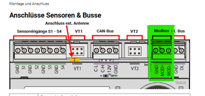

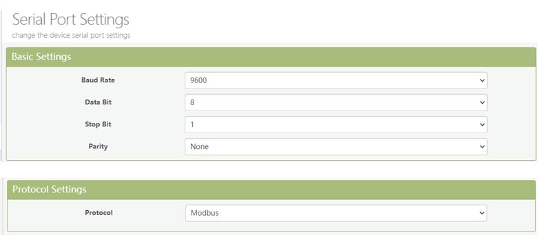

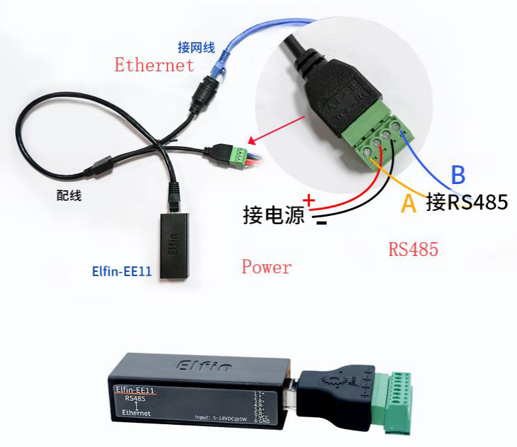

Hier noch Anschlussdetails(elfin-ee11):

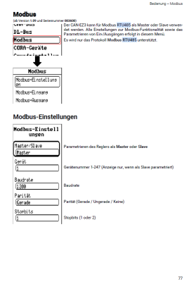

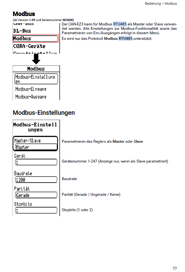

Das Blaue B (-) mit dem grünen MOD- und das gelbe A (+) mit grünen MOD+ vom CAN-EZ3 verbinden. GND nicht anschliessen. Elfin-EE11 Einstellungen:

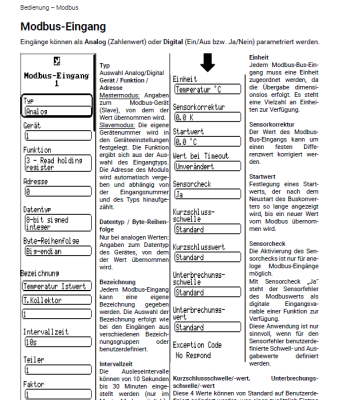

Im Can-ZE3 folgendes Einstellen (Manual Seite 77):
Modbus-Einstellungen Slave
Gerät 1 (<- Das ist die Unit Id die wir aus Openwb brauchen)
Baudrate 9600
Parität keine
Stopbit 1

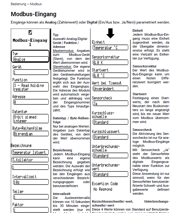

Modbus schnittstellendefintion in CAN-ZE3
Modbus-Eingang (wir schreiben hier von aussen drauf)
Type analog
Gerät sollte selber gesetzt sein (oder 1)
Funktion
6 – Write Register
Adresse
100
Datentype
16- Bit Signed Integer
Byte Reihenfolge
Endian Big
Teiler und Factor jeweils 1
Wert bei Timeout bitte 0 setzten.
