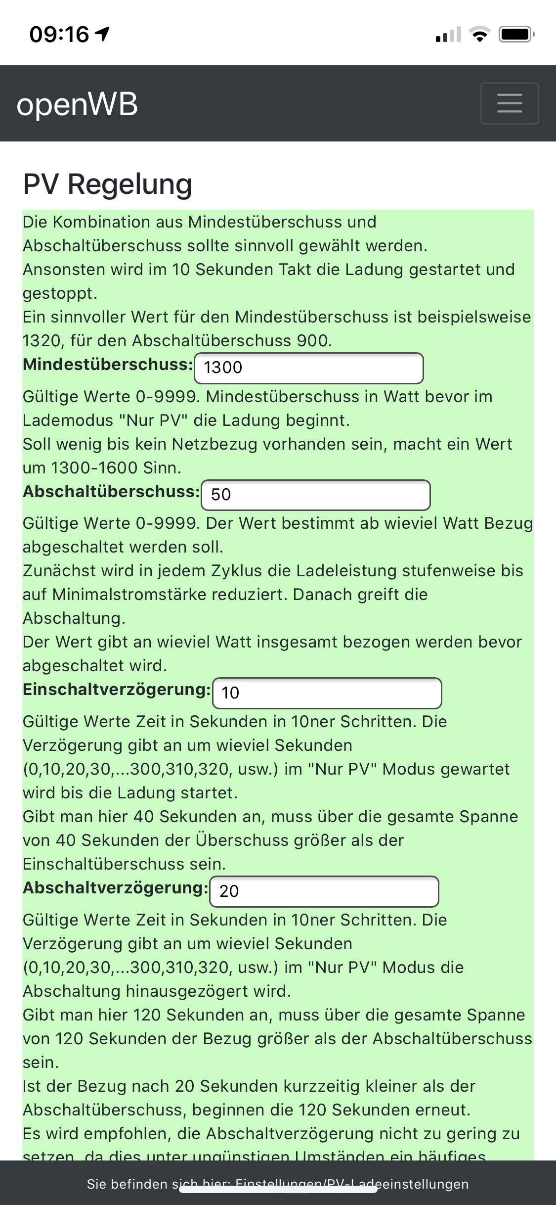

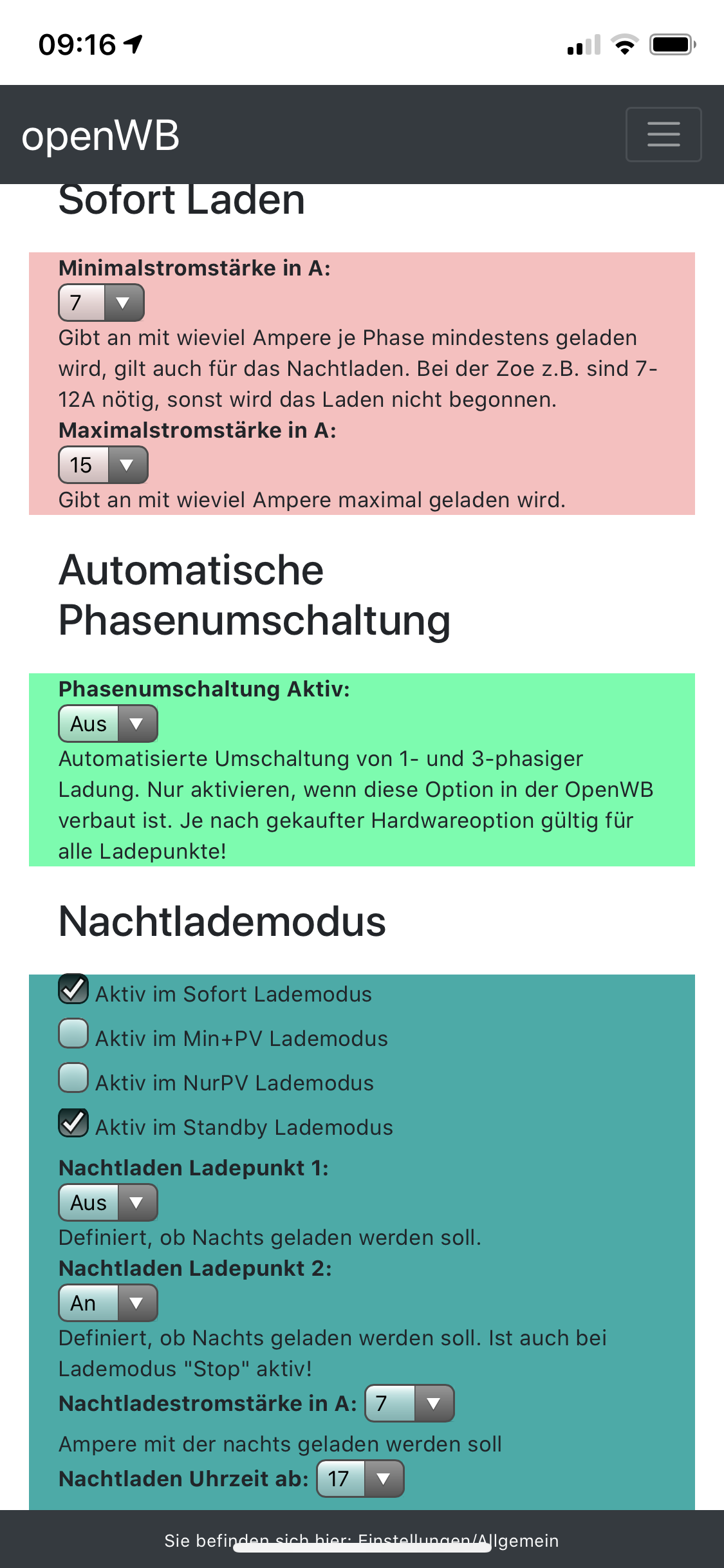

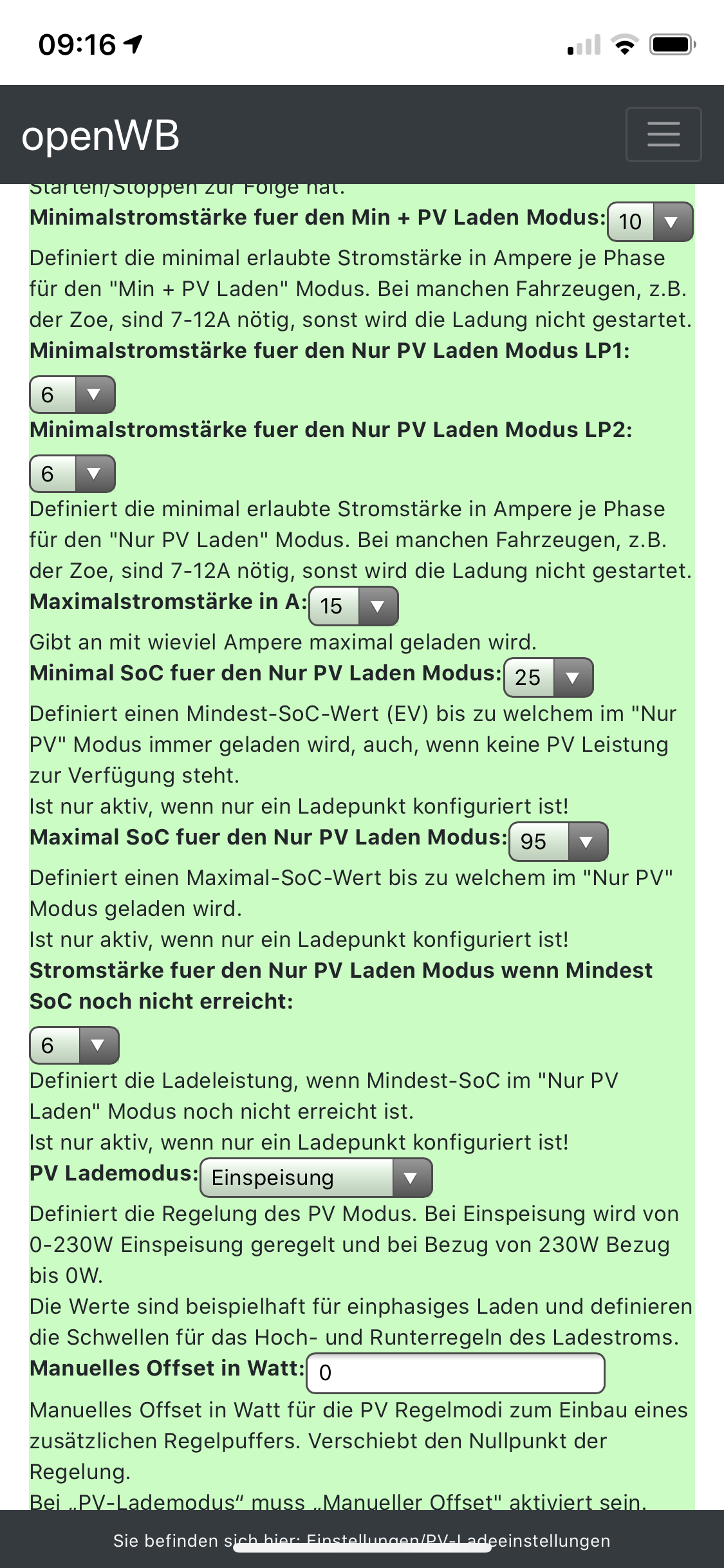

Was nicht funktioniert ist das selbstständige starten des Nur-PV wenn genug Leistung verfügbar, so wie jetzt gerade.
Was übersehe ich in den Konfigurationseinstellungen? Weiß jemand weiter? Wo ist mein Denkfehler?

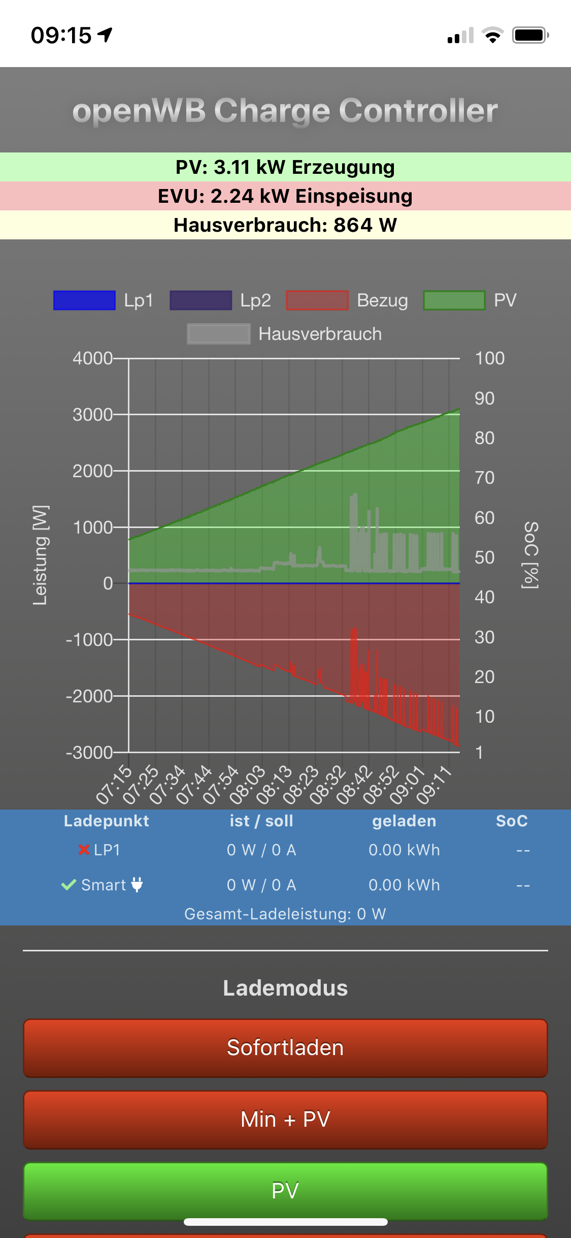

Hallo Kevin,
dank des guten wetter konnte ich das ganze soeben noch mal durchführen.
Debugmodus aktiviert und dann folgende Schritte
Smart eingestöpselt
RF-ID Tag über WB (aktiviert LP2 und stellt auf Nur PV)
Smart abgeschlossen
gewartet
nichts passiert
GUI Min+PV aktiviert
nichts passiert
smart aufgeschlossen und wieder abgeschlossen
WB angesprungen (läuft im Min+PV)
In GUI auf Nur PV umgeschaltet
läuft und regelt nach
Debugdaten gesendet.
Oliver
