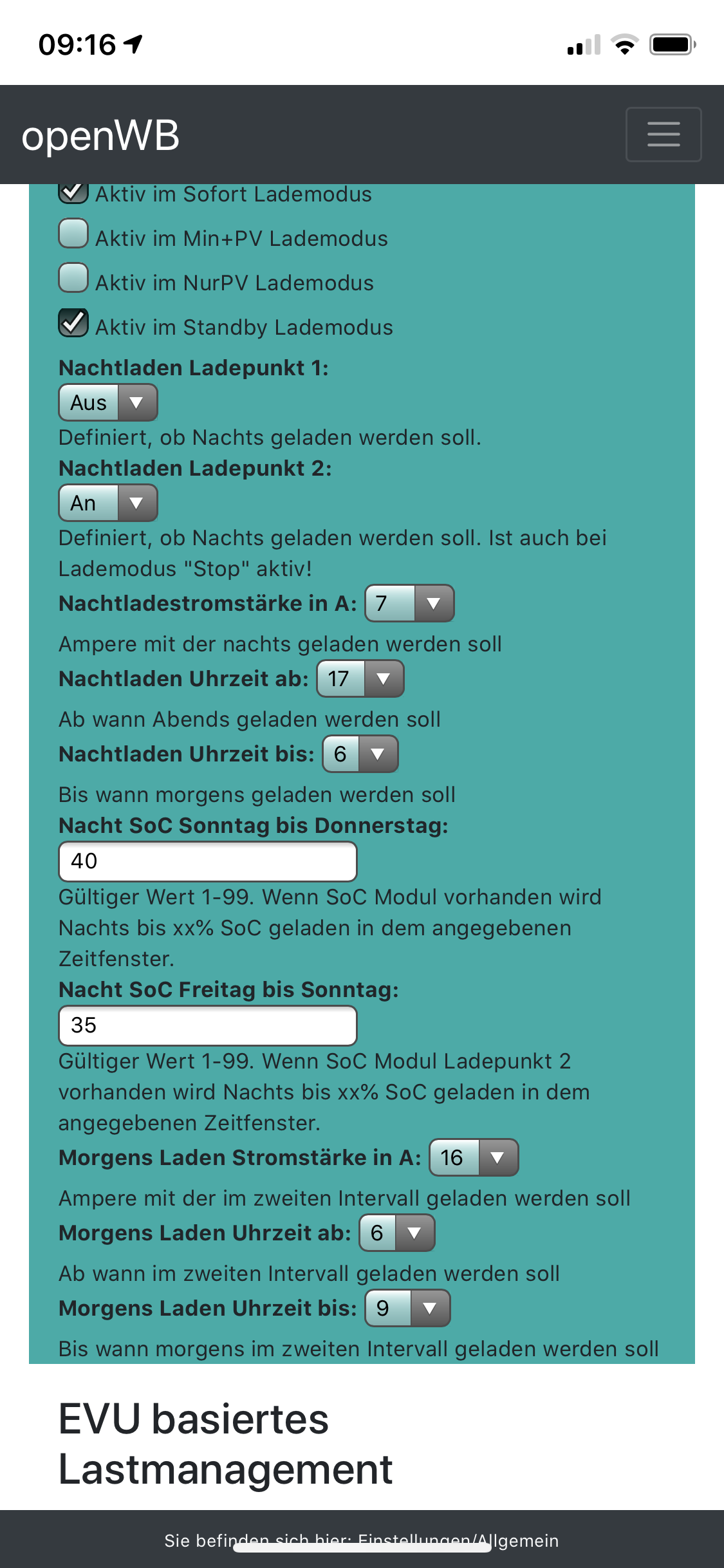

Seit Dezember habe ich eine openWB 2 DUO im Einsatz am LP2 wird der Smart geladen.
Der Smart hat keinen Schnellader und ist entsprechend nur einphasig ladbar.
Das laden mit Min+PV funktioniert anstandslos und die die Leistung regelt schön der PV Leistung nach.
Ein Umschalten aus Min+PV auf nur PV funktioniert auch problemlos.
Was nicht funktioniert ist das selbstständige starten des Nur-PV wenn genug Leistung verfügbar, so wie jetzt gerade.
Was übersehe ich in den Konfigurationseinstellungen? Weiß jemand weiter? Wo ist mein Denkfehler?
Vielen Dank.

Bitte mal Debug Daten senden

Hallo Kevin,
dank des guten wetter konnte ich das ganze soeben noch mal durchführen.
Debugmodus aktiviert und dann folgende Schritte
Smart eingestöpselt
RF-ID Tag über WB (aktiviert LP2 und stellt auf Nur PV)
Smart abgeschlossen
gewartet
nichts passiert
GUI Min+PV aktiviert
nichts passiert
smart aufgeschlossen und wieder abgeschlossen
WB angesprungen (läuft im Min+PV)
In GUI auf Nur PV umgeschaltet
läuft und regelt nach
Debugdaten gesendet.

Hier scheint ein "einschlafender" Smart das Problem zu sein.
Bitte mal die Seriennummer der Duo per PN senden.
