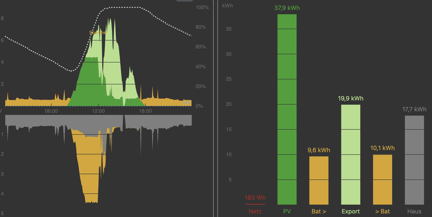

Hier mal die Monatsübersicht des Oktobers - an einigen Tagen gab es deutlichen Zukauf - das komt davon, wenn Spätabends gekocht wird mit Gästen

Hier findet die Regelung (handgestoppt) rund 10 mal in 7 Sekunden statt, auch ich habe immer noch ein deutliches Über-/Unterschwingen, insbesondere bei gepulsten Verbrauchern (Induktionsherd, Mikrowelle, ...). Dennoch habe ich im Oktober an guten Tagen nicht mehr als ~0.1 kWk pro Tag zukaufen müssen. Das genügt mir als Regelgüte.
