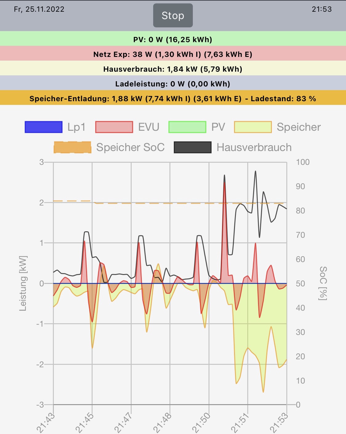

Wie man auf der Grafik sieht, klappt das bei schnellen, starken Lastanstiegen so gut wie nie.
Macht es Sinn einen Modbus Proxy aufzusetzen und dann dort die openWB UND den Victron WR direkt abfragen zu lassen? Bin gerade etwas ratlos. Vielleicht habt Ihr noch Ideen wie man das anders lösen könnte. Danke.

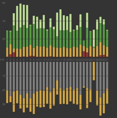

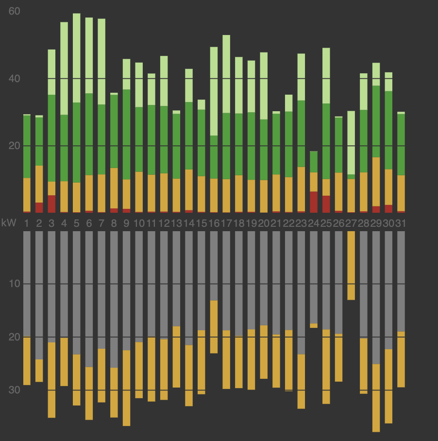

Hier findet die Regelung (handgestoppt) rund 10 mal in 7 Sekunden statt, auch ich habe immer noch ein deutliches Über-/Unterschwingen, insbesondere bei gepulsten Verbrauchern (Induktionsherd, Mikrowelle, ...). Dennoch habe ich im Oktober an guten Tagen nicht mehr als ~0.1 kWk pro Tag zukaufen müssen. Das genügt mir als Regelgüte.
Hier mal die Monatsübersicht des Oktobers - an einigen Tagen gab es deutlichen Zukauf - das komt davon, wenn Spätabends gekocht wird mit Gästen
