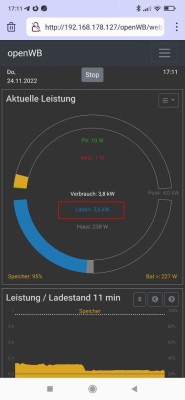

vor ein paar Tagen haben wir noch einen merkwürdigen Effekt in openWB beobachtet:
Nach beendetem Laden des Elektroautos wurde in openWB zunächst weiterhin 3,6 kW Ladeleistung angezeigt, obwohl das Ladekabel längst vom Auto getrennt wurde. Ein Neustart sowohl der Wallbox als auch des Raspi, auf dem openWB läuft, brachte keine Abhilfe, es wurde in openWB immer noch der falsche Wert angezeigt. (Siehe Screenshot.) In der Android-App des Wallbox-Herstellers (go-eCharger) wird korrekt angezeigt, dass kein Auto angeschlossen ist, das lässt zunächst vermuten, dass die falsche Anzeige von openWB selbst erzeugt wird und nicht von falsch gelieferten Daten der Wallbox.
Das Ladekabel wieder ins Auto stecken, kurz laden (mit Netzstrom) und bald wieder abziehen machte dem Spuk ein Ende, seither stimmt die Anzeige wieder (und bei abgezogenem Kabel ist sie Null). Ist das ein bekanntes Phänomen? Kann man dies zukünftig verhindern?

Hier handelt es sich um eine Hardware V3 und Firmware 054.7. Habe soeben nochmals nachgefragt (die ganze Installation steht ein paar km entfernt): Es war bislang das einzige Mal, dass bei openWB die Anzeige falsch war. Doch warum hat weder ein Reboot der Wallbox noch von openWB die Anzeige korrigiert? Die Wallbox scheint ja die richtigen Informationen auszuliefern, die App zeigt sie korrekt an. Und openWB muss die falsche Information einerseits persistent abgespeichert haben, sodass sie den Reboot überlebte, andererseits sie nach dem Reboot nicht neu ausgelesen zu haben.
Kennt jemand eine Möglichkeit, solche Synchronisationsprobleme bei Bedarf zu beseitigen (oder noch besser: Dafür zu sorgen, dass sie gar nicht erst vorkommen)? Gibt es z.B. eine Möglichkeit, openWB zu sagen: "Lies jetzt alle Daten aus allen Quellen neu aus"?
