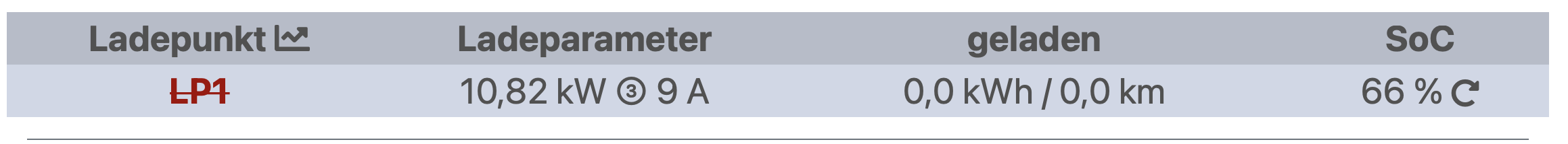

vor ein paar Tagen haben wir noch einen merkwürdigen Effekt in openWB beobachtet:
Nach beendetem Laden des Elektroautos wurde in openWB zunächst weiterhin 3,6 kW Ladeleistung angezeigt, obwohl das Ladekabel längst vom Auto getrennt wurde. Ein Neustart sowohl der Wallbox als auch des Raspi, auf dem openWB läuft, brachte keine Abhilfe, es wurde in openWB immer noch der falsche Wert angezeigt. (Siehe Screenshot.) In der Android-App des Wallbox-Herstellers (go-eCharger) wird korrekt angezeigt, dass kein Auto angeschlossen ist, das lässt zunächst vermuten, dass die falsche Anzeige von openWB selbst erzeugt wird und nicht von falsch gelieferten Daten der Wallbox.
Das Ladekabel wieder ins Auto stecken, kurz laden (mit Netzstrom) und bald wieder abziehen machte dem Spuk ein Ende, seither stimmt die Anzeige wieder (und bei abgezogenem Kabel ist sie Null). Ist das ein bekanntes Phänomen? Kann man dies zukünftig verhindern?

Habe genau das gleiche Problem mit v1.9.289, Web-Oberfläche zeigt falsche Werte.
In mqtt siehts gut aus:
$ mosquitto_sub -h 127.0.0.1 -t 'openWB/#' -v
openWB/lp/1/W 0
