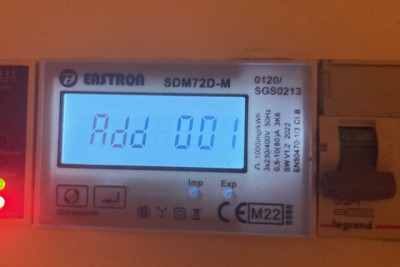

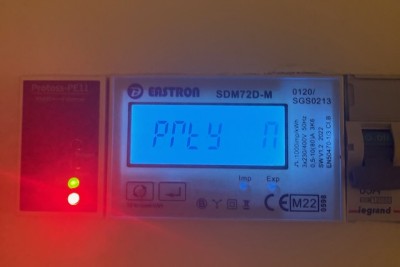

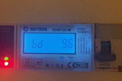

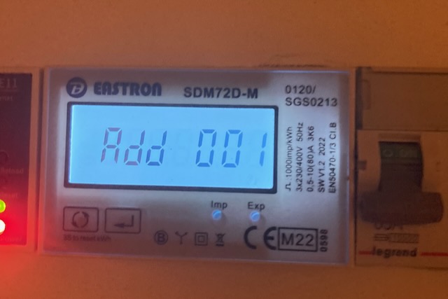

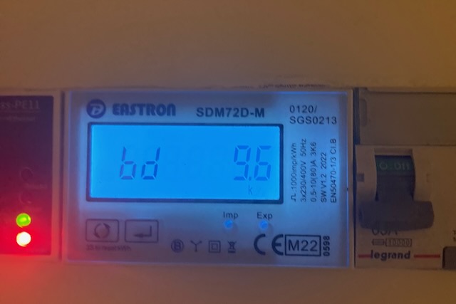

ich habe hier einen PE11 und einen SDM72, die nicht miteinander reden wollen.
Der SDM soll die Wärmepumpe überwachen. Im Netz erreiche ich den PE11 bzw. sein Webinterface.
Der SDM ist in Werkseinstellung ID1, 9600 Baud, Parity n:

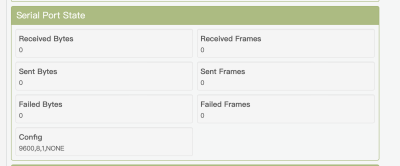

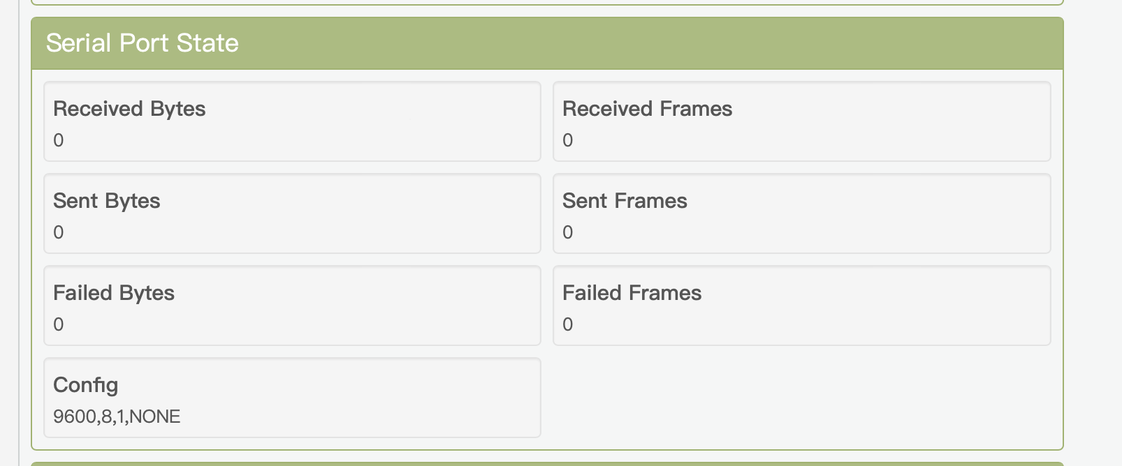

Aber am PE11 kommt nichts an:
Was mache ich falsch? Beim letzten Mal, dass ich sowas eingerichtet habe, war das ohne großes Nachdenken einzurichten, daher liegt's vermutlich an irgendetwas übersehenem.

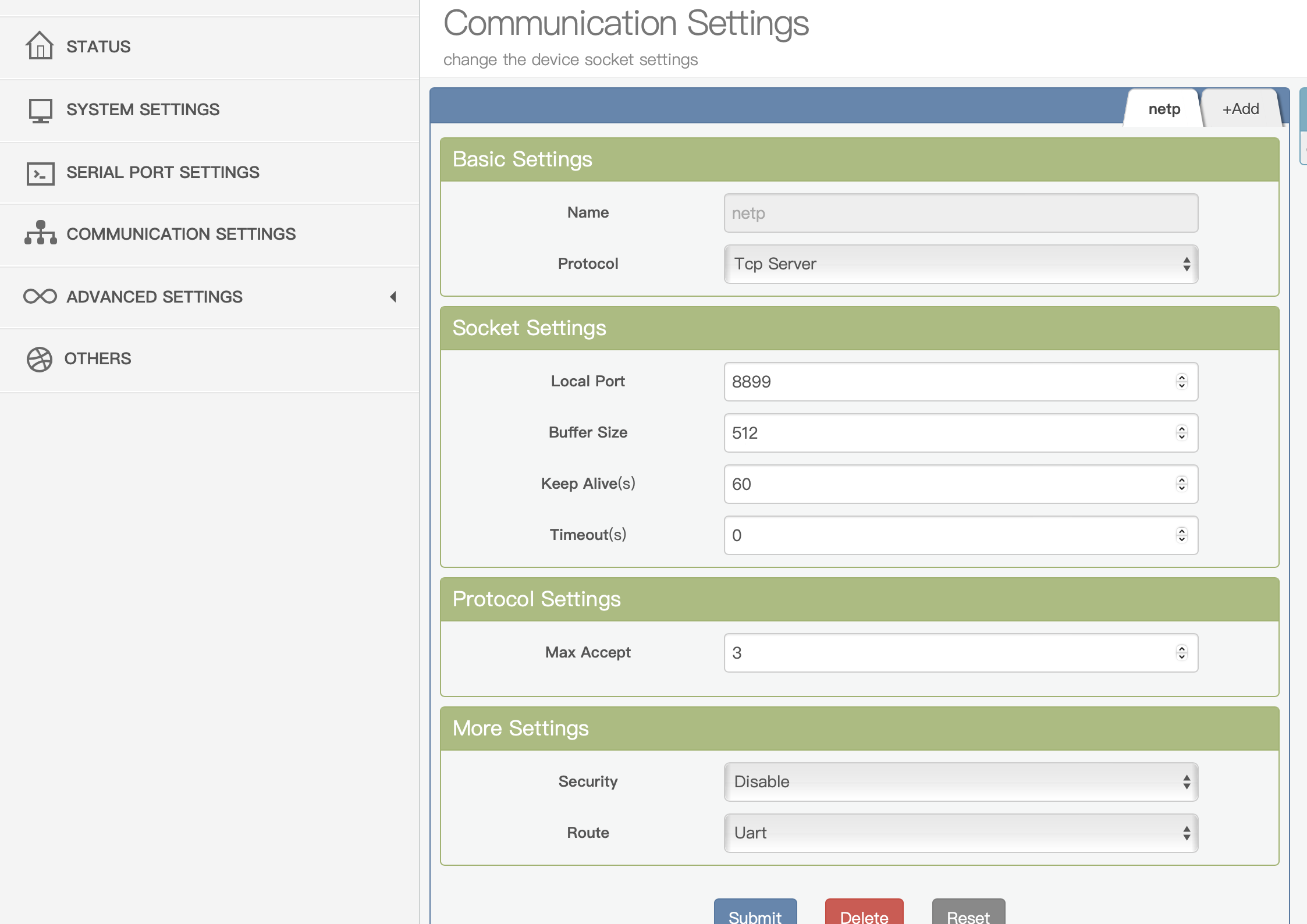

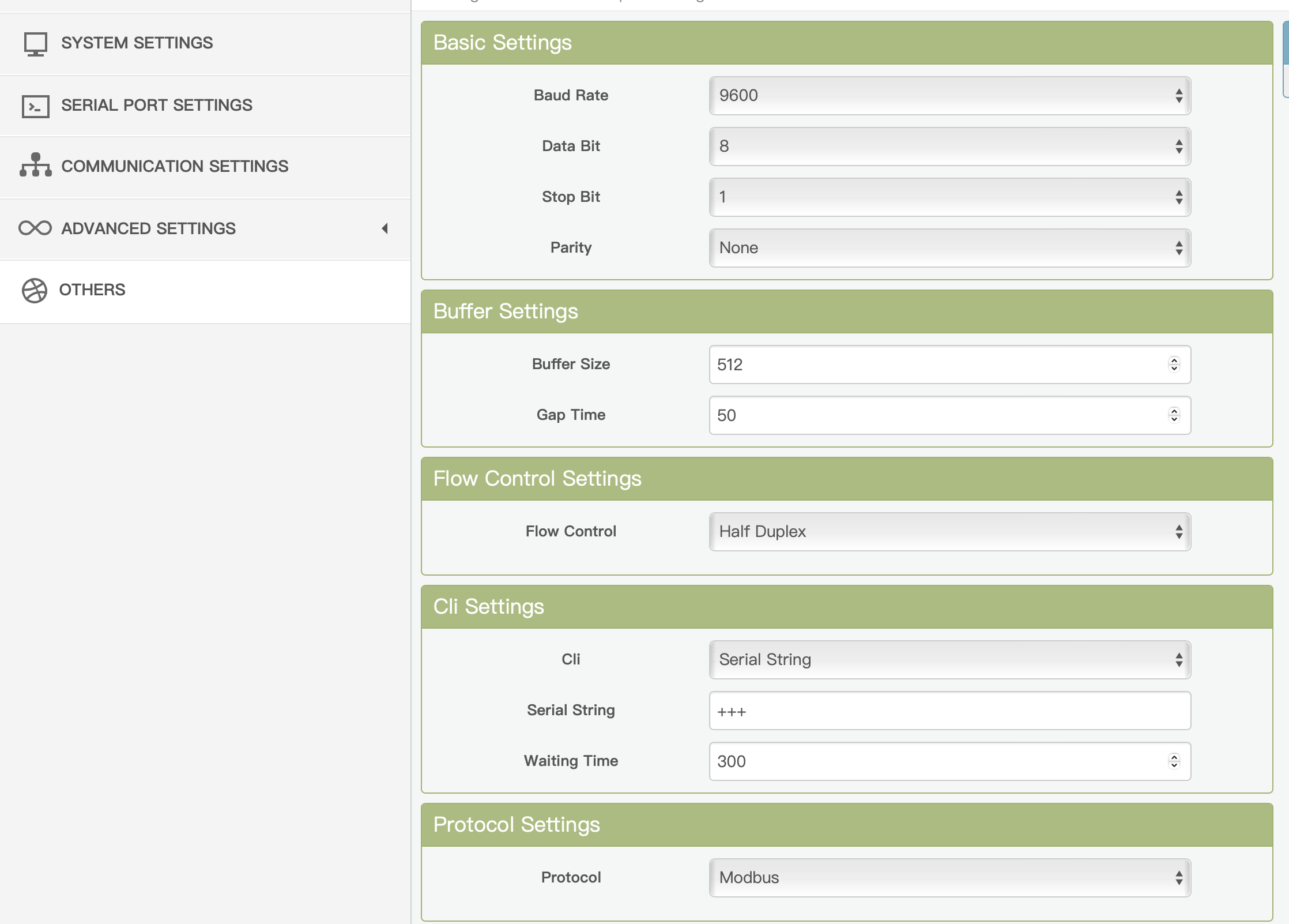

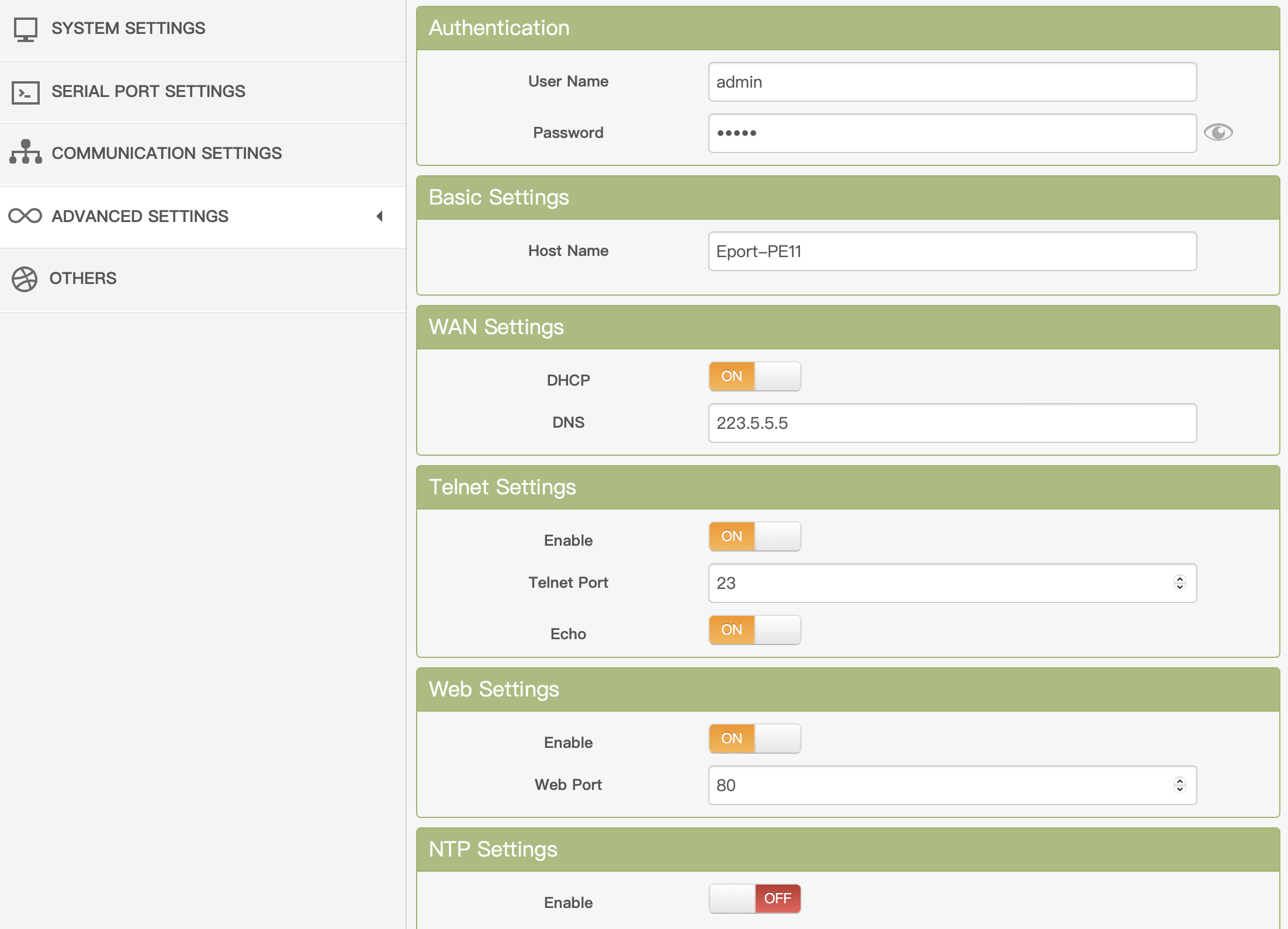

Hier die PE11-Einstellungen:
Viele Grüße und danke für Tipps,
Mirko

Re: PE11-SDM72 Modbuskommunikation geht nicht
Bei mir läuft das mit Flow Control Disable. Probier das mal.

"Flow Control: Disable" ändert nichts, es muss eigentlich die Leitung sein. Ich schau morgen mal hinter die Abdeckung...

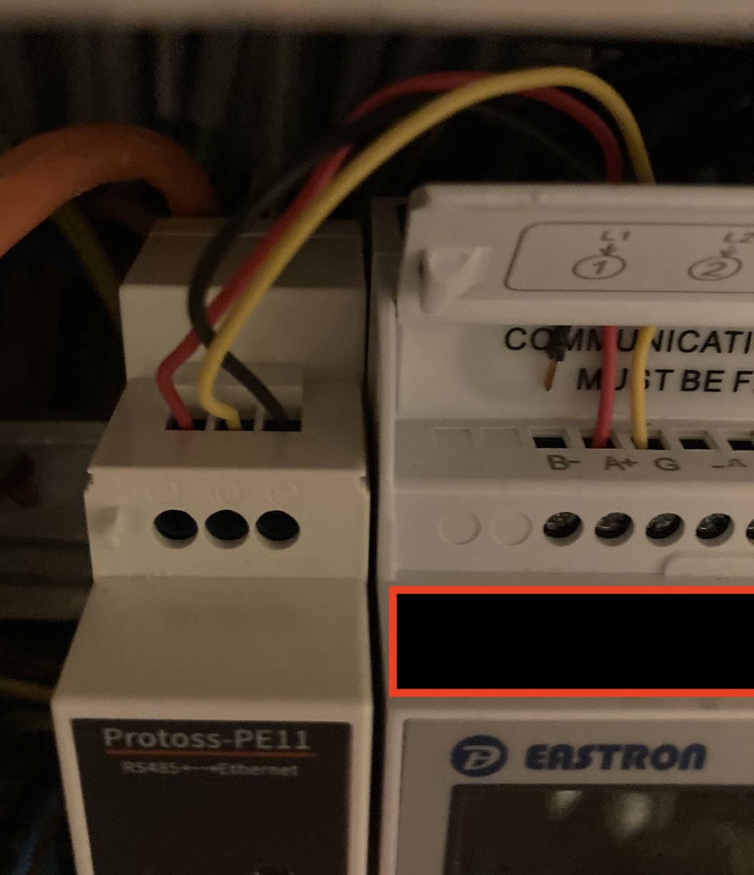

So sieht's hinter der Abdeckung aus.
Öhm, Wireless-Modbus gibt's nicht oder?

Beitrag von okaegi »
Dem b+ würde ich noch zwei Zentimeter Kabel spendieren..
Sonst ist es Wireless...
Gruss Oliver.
yupp
A und B korrekt anschließen
GND weglassen

Und läuft! Danke an alle!
