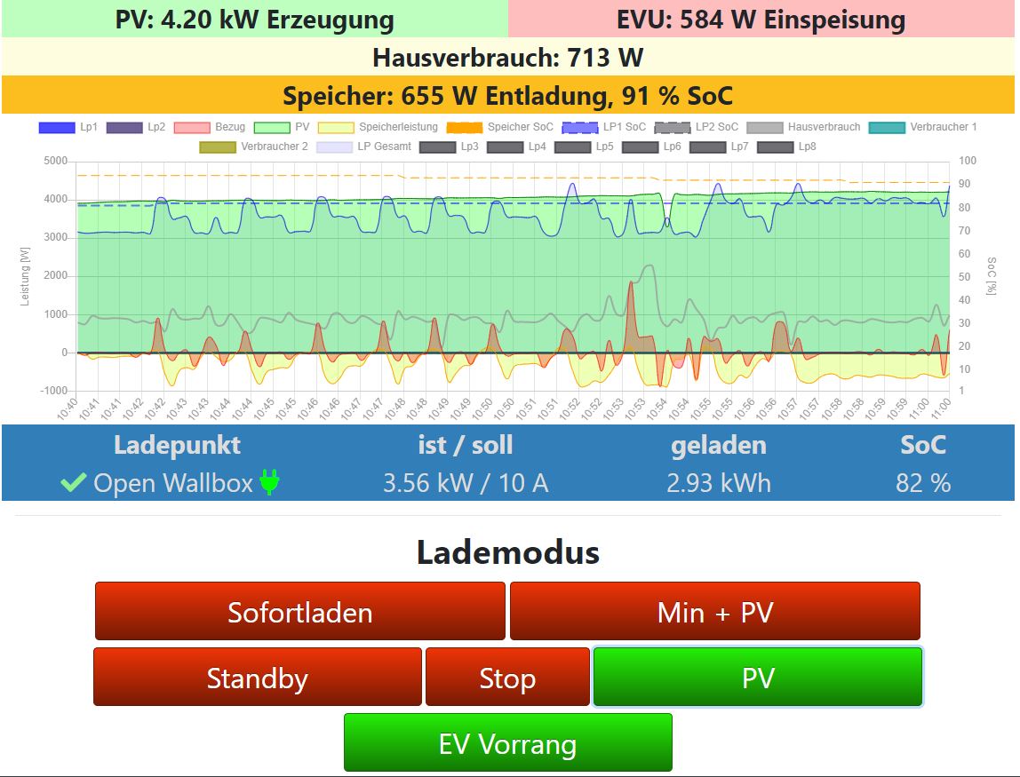

Ich habe ein Verständnisproblem:
Warum lädt die OpenWB in der Einstellung Min + PV weniger in den Tesla als in der Einstellung PV? Ich dachte, bei Min + PV wird mit dem eingestellten Minimalstrom geladen und dem, was noch an Überschuss von der PV da ist, wenn vom Dach mehr kommt, als für den Minimalladestrom notwendig.
Einstellungen:
Bis 10:56 Min + PV laden, ab 10:56 PV laden
Was habe ich da falsch verstanden?
Danke!
Warum lädt er bei PV laden mehr als bei Min+PV?

Steigt Deine PV-Kurve beim Test nicht etwas an, so dass der nachgelagerte "nur PV"-mode mehr Leistung zur Verfügung hat? Der Hausverbrauch ist natürlich auch noch zu berücksichtigen.
Um das zu verifizieren, bräuchte man weitgehend identische Rahmenbedingungen.
Re: Warum lädt er bei PV laden mehr als bei Min+PV?
Du hast schon Recht, die PV Leistung steigt mit Sonnenstand etwas an, von 4 auf 4,2 kW.

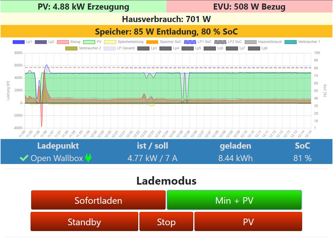

Ich habe das jetzt unter konstanten Bedingungen verifiziert und es stimmt, PV laden und Min + PV laden laden genau mit derselben Stromstärke in den Tesla.
PV Leistung 4,88 - 4,9 kW, zuerst PV laden 11:56 bis 12:06, dann Min+PV laden bis 12:14.

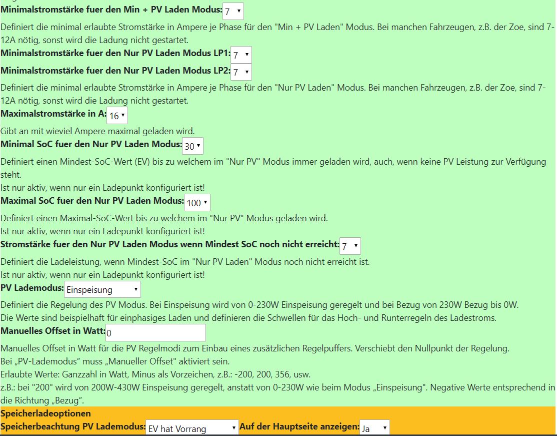

Die minimalstormstärke für Min+PV liegt bei 7A.
Diese sind bereits überschritten daher gibt es keinen Unterschied.
Wenn du einen Unterschied sehen möchtest stell min+PV mal auf 12-14A.
Diese werden dann immer gehalten und wenn Überschuss da ist auch höher geregelt.

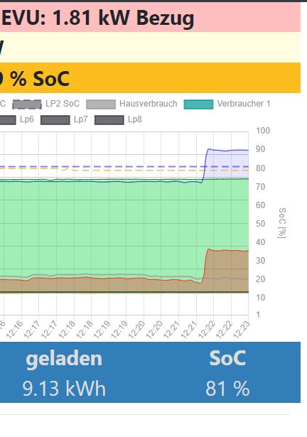

Danke Kevin für den Tipp!
Um 12:21 umgestellt und voila, schon gibt es einen Unterschied - jetzt hab ichs auch kapiert!
