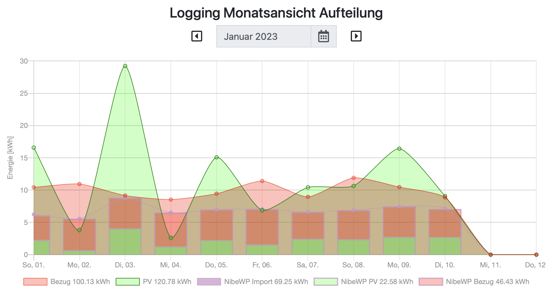

Ich hab jetzt auch Home Assistant laufen und bin in den entsprechenden Foren unterwegs. PV läuft. Nibe läuft ohne externe Beeinflussung, ich habe etwas mit den Zeitprogrammen gespielt und bin etwas überrascht, dass die PV-Deckung im Januar bis jetzt echt okay ist.

Re: Einbindung Nibe S-Serie
Nachtrag:
Interessanterweise ist die interne Leistungsmessung der Nibe halbwegs brauchbar, jedenfalls nahe an dem, was der Eastron misst.
