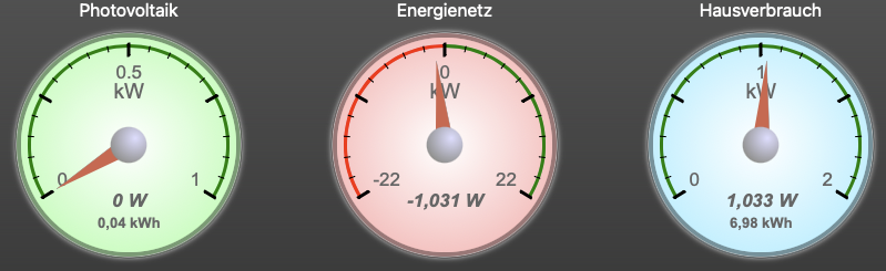

Liegt es eigentlich am Theme oder an der Logik, dass die Werte der PV-Seite (links) beim Aufruf der Webseite verzögert dargestellt werden? Dass der PV-Wert vorhanden ist, sieht man an der Summe von Hausverbrauch und Energienetz (ja, sie macht gerade ganze 2 Watt..). Ist nur eine Kleinigkeit, sehe ich aber jeden Tag, wenn ich die Seite aufrufe.

Ich kann das repoduzieren, wenn ich das Gauges-Theme verwende. Mit anderen Themes ist die aktuelle PV-Leistung aber direkt da. Es könnte also am Theme liegen, wobei ich aber bei einem kurzen Blick in den Code nichts gefunden habe, woran das liegen könnte.

Frag mich warum, aber nach rund 2 Jahren habe ich gestern mal wieder geupdated und es läuft sofort mit dem Theme. Ich hätte es früher posten sollen :D
