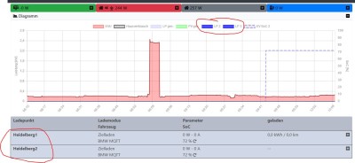

Re: Feedback Beta 1 - Automatische Vergabe von ID's
Vergabe einer ID kann nicht konfiguriert/beeinflusst werden.
Wenn ich einen neuen Ladepunkt oder ein neues Fahrzeug konfiguriere wird automatisch eine neue ID angelegt.
Das hat den Nachteil, dass ich nicht festlegen kann welche Wallbox der lp1, lp2, ... ist.
In meinem Fall gibt es keinen lp1 sondern nur einen lp2 und lp3 in der Übersicht.
Ob jetzt aber die Heidelberg1 der lp2 ist kann man nur raten.
Bei der Konfiguration eines Fahrzeugs das gleiche Problem.
Ich hatte mein Fahrzeug konfiguriert, gelöscht und neu eingerichtet.
Jetzt hat dieses Fahrzeug die ID 2, ein Fahrzeug mit der ID 1 gibt es nicht.
Die Anzeige in der GUI ist damit verwirrend.
Die MQTT Schnittstelle, in der die ID fest im Pfad verwendet wird, ist damit auch schwer zu betreiben, weil sich schnell die ID z.B. durch löschen und neu anlegen verändern kann.

Re: Feedback Beta 1
Ja, das ist richtig, die IDs können nicht beeinflusst werden. Was aber auch okay ist, die spielen für uns im Grunde keine Rolle.
Die Hauptseite muss noch überarbeitet werden, das steht auf der Agenda. Was wir aktuell haben ist die Variante 'quick&dirty' - z.b. noch ohne Unterstützung der vergebenen Namen für Ladepunkte und Fahrzeuge im Diagramm. All das kommt noch.

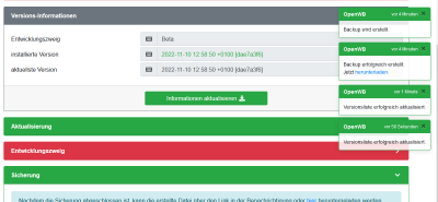

Re: Feedback Beta 1
Habe gerade versucht openWB2.0 noch einmal neu aufzusetzen (wegen Solaredge Problemen).
Habe hierzu das Image aus dem Forum heruntergeladen.
Hat soweit alles geklappt mit Stand der SW vom 10.11.22.
Aktualisierungsversuche auf neuere Versionen klappen nicht. Version vom 10.11. wird weiterhin als aktuellste Version angezeigt.
Ps Zumindest klappt mit dieser Version aber die PV Anzeige etc. bei mir...

Re: Feedback Beta 1
schau' mal was im Entwicklungszweig eingestellt ist, womögilch steht die Box auf Beta.

Re: Feedback Beta 1
Vielen Dank Martin, das war es.
Gut zu wissen fürs nächste Mal.
Leider habe ich jetzt wieder die Probleme mit den Anzeigen ...
viewtopic.php?p=76547#p76547
Nun gut, war ein Versuch, ob sich bei mir ein Fehler eingeschlichen hat.
PS:ein Rückschwenk im "Entwicklungszweig" auf die Beta Version vom 10.11.2022 lässt das System abstürzen = Neuinstallation erforderlich ( wie vielleicht zu erwarten )
