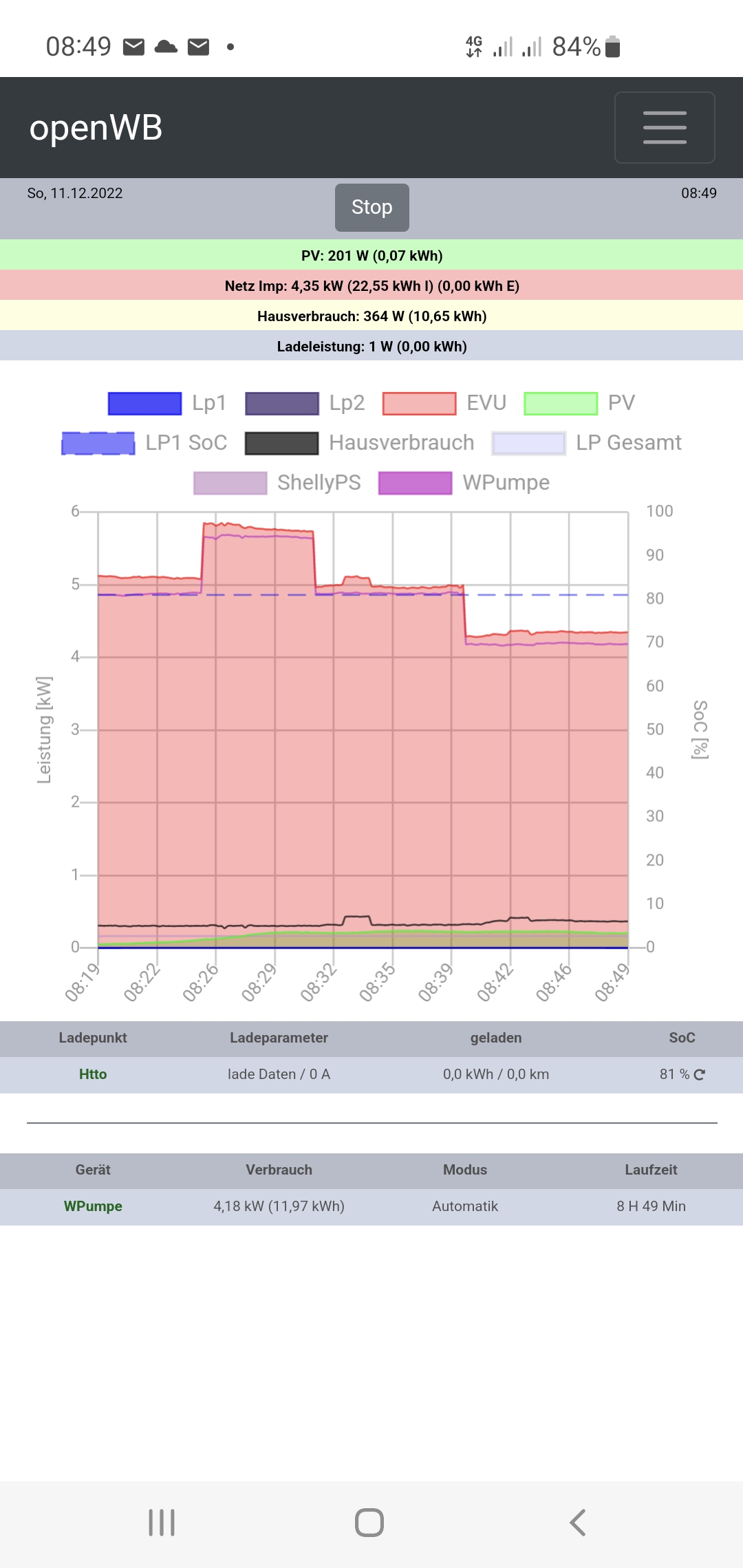

Re: OpenWB lehnt im LAN Web-UI ab trotz IP und Ping
LAN 1 (Vermietungsobjekt)
OpenWB mit Ip 32, wie man im ersten Screenshot sieht.
Im selben Netz auch Fronius.
OpenWB-Fritzbox
kein Gast-WLAN
nur mein Handy vor Ort im WLAN möglich, Problem ist identisch
OpenWB-Fritzbox
kein Gast-WLAN
