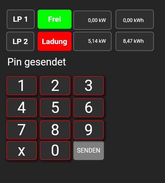

Ich versuche auch gerade ähnliches,
ich habe mich hier zu einer anderen Oberfläche entschieden und füttere die OpenWB mit simulated RFID.
Bis jetzt klappt das ganz gut, lediglich, wenn ein Ladevorgang unterbrochen und innerhalb der 10Sekunden ein anderes Fahrzeug am selben Ladepunkt die Ladung startet, wird es von openWB nicht erkannt.
Auch geht es dann nicht mehr, einen Ladepunkt manuell freizuschalten, da habe ich dann auch die gespeicherte RFID (manchmal) im Ladelog stehen
Also immer mit Pin/RFID oder gar nicht :-)

Re: abgespecktes UI auf dem Display
IPS-View ist ein Teil oder Add-on für IP-Symcon. Das damit zu machen, ist nur sinnvoll, wenn man auch IP-Symcon benutzt. Außerdem ist dieser Screenshot mit ziemlicher Sicherheit nicht von dem eingebauten Display der openWB sondern von einem Handy oder sonstwo, wo ein Browser läuft und die IP-Symcon Oberfläche anzeigt. (Ich habe mir schon alternative UIs für die openWB per nodeRED gebaut, aber auch die sind nicht im Display der openWB)
Wenn es auf dem eingebauten Display laufen soll und Du keinen ssh-Zugang auf Deine Duo hast, bleibt nur der Weg über die Entwicklung eines eigenen UIs, das dann im offiziellen Repositiory der openWB auf Github eingereicht wird.
