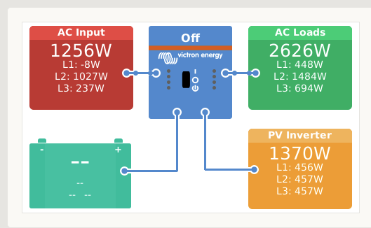

Re: Sich den EM24 sparen! Virtuelles EM24 LAN mit EVU-Kit
Beitrag von wawibu »
aktuell habe ich bei allen Werte mit .toFixed(1) gearbeitet. Die Werte kommen am Raspi auch an und er zeigt mir diese ja auch in dem Device an. Er zeigt sich nur - aus welchem Grund auch immer - nicht auf der Page und auch nicht im VRM Portal an.
Nutze ich den gleichen Zähler mit der TWE script kommen die gleichen Werte am Raspi an, allerdings wird der Zähler dann in der Übersicht und auch im VRM Portal gezeigt.
Daher vermute ich, dass ich irgendwas vergesse um VenusOS zu sagen, dass das der GRID Zähler ist.

Mittels des Mqtt treibers kann ich ja nur einen Grid Meter hinzufügen, oder?
Ich dachte ich könnte spezifische AC Lasten hinzufügen z.b die Klimanlagen.
Gruß Nils
