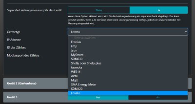

nach der Installation der Nightly 1.9.289 war der Lovato sofort im Menü enthalten (letzter Listeneintrag im Menü "Separate Leistungsmessung/Gerätetyp".

Die Änderung wurde gestern Nachmittag in die Nightly eingebaut, vielleicht nochmal auf die Nightly updaten.
Dann als Gerät "kein Gerät" wählen und Lovato als separate Leistungsmessung (ganz unten, wie Mario beschrieben hat)

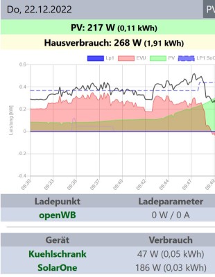

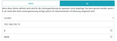

vielen Dank euch beiden. Mit diesen Einstellungen wird der Lovato (SolarOne) ausgelesen:
Nun stimmt die insgesamte angezeigte PV-Leistung nicht.
Wenn ich nicht im Hausverbrauch anzeigen markiere dann sinkt der Hausverbrauch auf Null.
Wenn ich einbeziehen wähle wird der Hausverbrauch richtig angezeigt aber die
gesamte PV-Leistung (oben) stimmt immer noch nicht. Müsste ungefähr 500W sein.
Jetzt wird grade fast nix geliefert weil die Wolken so dicht sind:

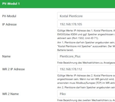

So sind beide eingetragen:
Beiträge: 2450
Been thanked: 33 times
Re: smart home: Leistungsmessung Lovato
Beitrag von okaegi »

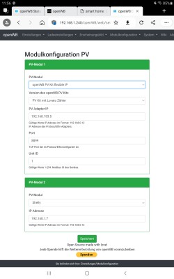

Ich glaube so:
Deine Ip Adresse nehmen.
Vielleicht unter wr 2 wenn wr 1 schon belegt.

Genau die gleichen Parameter nehmen, die du im Smarthome verwendet hast im openWB Flex Kit einrichten.
Aus dem Smarthome wieder entfernen.
