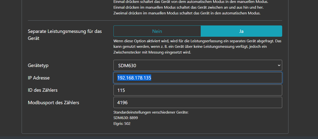

Eine Frage noch:
"In Hausverbrauch einrechnen"
Ja oder nein? Die WP hängt hinter dem Smartmeter, über den der Hausverbrauch läuft.
Die Beschreibung unter der Auswahl ist inhaltlich und grammatikalisch leider völlig irreführend:
"Bei Nein wird dass das Gerät vom Hausverbrauch abgezogen, bei Ja ist es im Hausverbrauch eingerechnet. (Startseite, neues logging)."
Bei Nein wird es abgezogen -> Ist also bereits drin und muss raus, wie bei mir?
Bei Ja wird es reingerechnet -> Ist also nicht drin und muss noch addiert werden?

Re: Welcher Modbuszähler für WP
ich habe da Nein gewählt, will ja einen eigenen Graphen was die WP verbraucht.
Diese Option geht davon aus, dass der Hausverbrauch im EVU-Punkt der openWB stimmig ist, was bei Dir ja nicht der Fall zu sein scheint. Hausverbrauch wird errechnet aus PV + Speicher-Entladung + Netzbezug, sprich es gibt keinen expliziten Zähler dafür.
Wenn man nun die Leistungsaufnahme eines Smarthome-Geräts explizit misst, kann man sich mit dieser Option auswählen, ob dieser gemessene Verbrauch als im Hausverbrauch enthalten angezeigt wird oder separat.

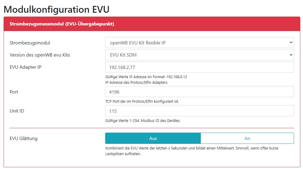

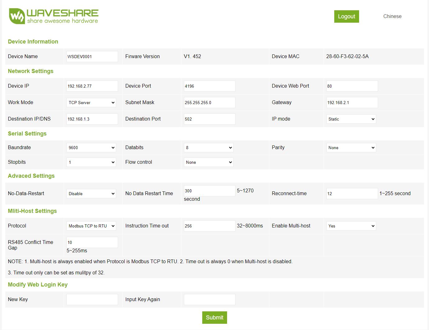

ich versuche gerade 2 SDM72 V2 über WAVESHARE anzubinden.
Ich habe an den WAVESHARE die beiden SDM72 V2 mit maximal 35cm Kabel angebunden. Keinen Abschlusswiderstand, dass dürfte bei der Länge doch kein Problem sein?
Einmal habe ich EVU konfiguriert (ID am SDM auf 115 gestellt): Den zweiten habe ich so angelegt: Die WAVESHARE config sieht so aus: Im SmartHome Log bekomme ich diese Meldung:
Im Debug Log bekomme ich diese Meldung:
Irgendwie hat es jedoch ein Wert auf die Anzeige geschafft. Dieser ändert sich aber nicht: Sieht hier jemand eine Fehler? Was könnte ich noch probieren?
Es funktioniert doch. Eine ID war nicht richtig im SDM72 gespeichert.
