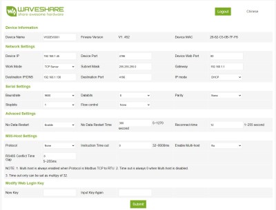

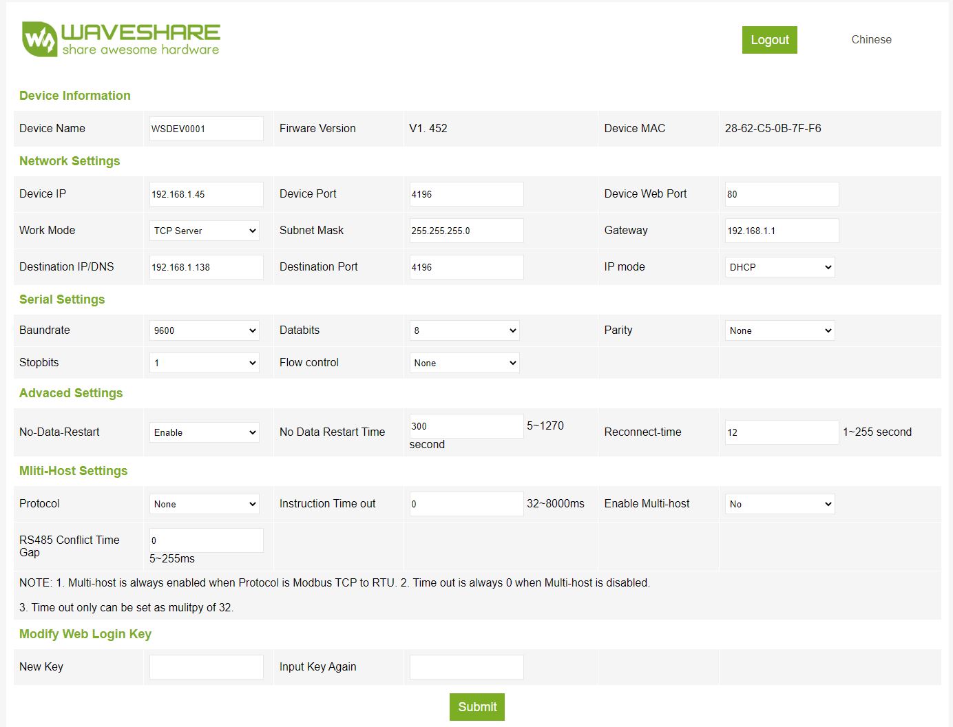

Angebunden ist er über einen Waveshare RS485 to RJ45 Ethernet Adapter mit dem Netzwerk.

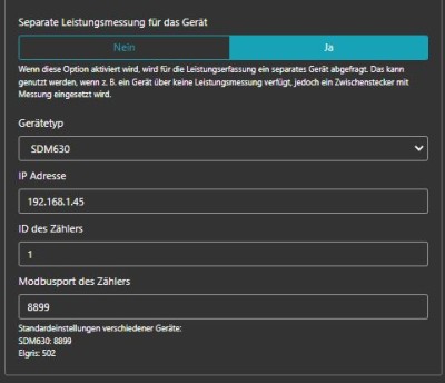

Leider bekomme ich keine Daten in die openWB. Anbei Screenshots der Einstellungen.

Ich habe keine Ahnung ob WaveShare kompatible zu PE11 ist,
aber schon dir Ports passen nicht zusammen 4196<>8899

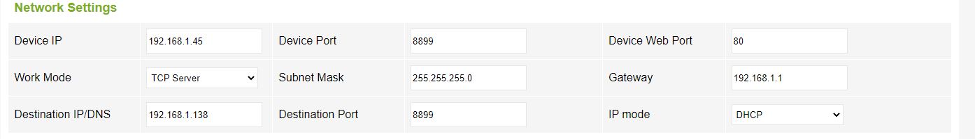

Port im Waveshare Adapter angepasst, leider ohne Erfolg.

Versuche mal den Port 502 (auf beiden seiten)
Und vergleiche mal deine Konfig mit diesem Bild
Eventuell vertragen sie sich dann.

Leider gleiches Ergebnis, keine Daten :\
