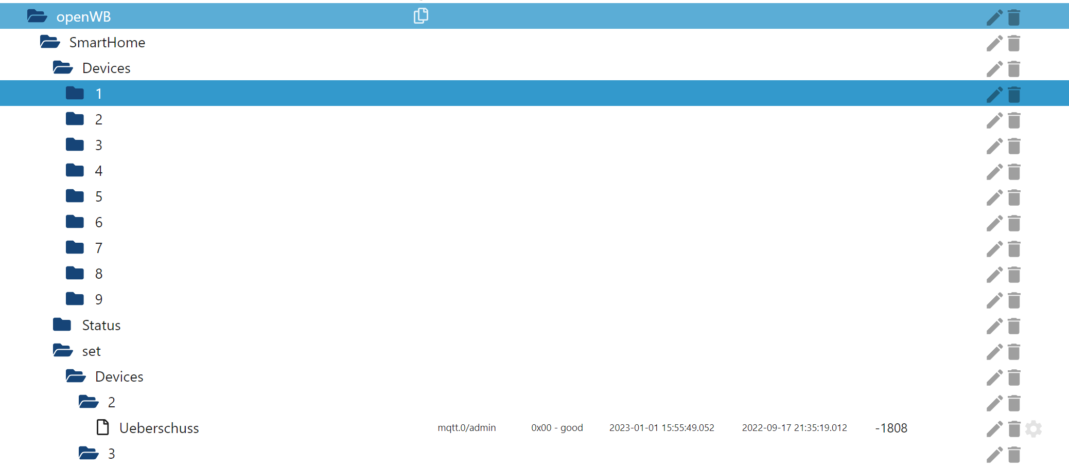

Danke für die schnelle Rückmeldung. Ja MQTT ist aktiv und sendet die Daten an einen ioBroker. Aber hier frage ich nur Daten ab ich schreibe keine Daten (zumindest keine Smathome Daten) per MQTT an Openwb. Ich frage bloß 2 Datenpunkte ab: mqtt.0.openWB.pv.W ; mqtt.0.openWB.evu.W
Wie kann man den per Mqtt den Namen der Geräte ändern? die werden doch nur mit 1-9 angezeigt. ich werde aber mal die abfrage per mqtt pausieren und schauen ob dies was daran ändert.
