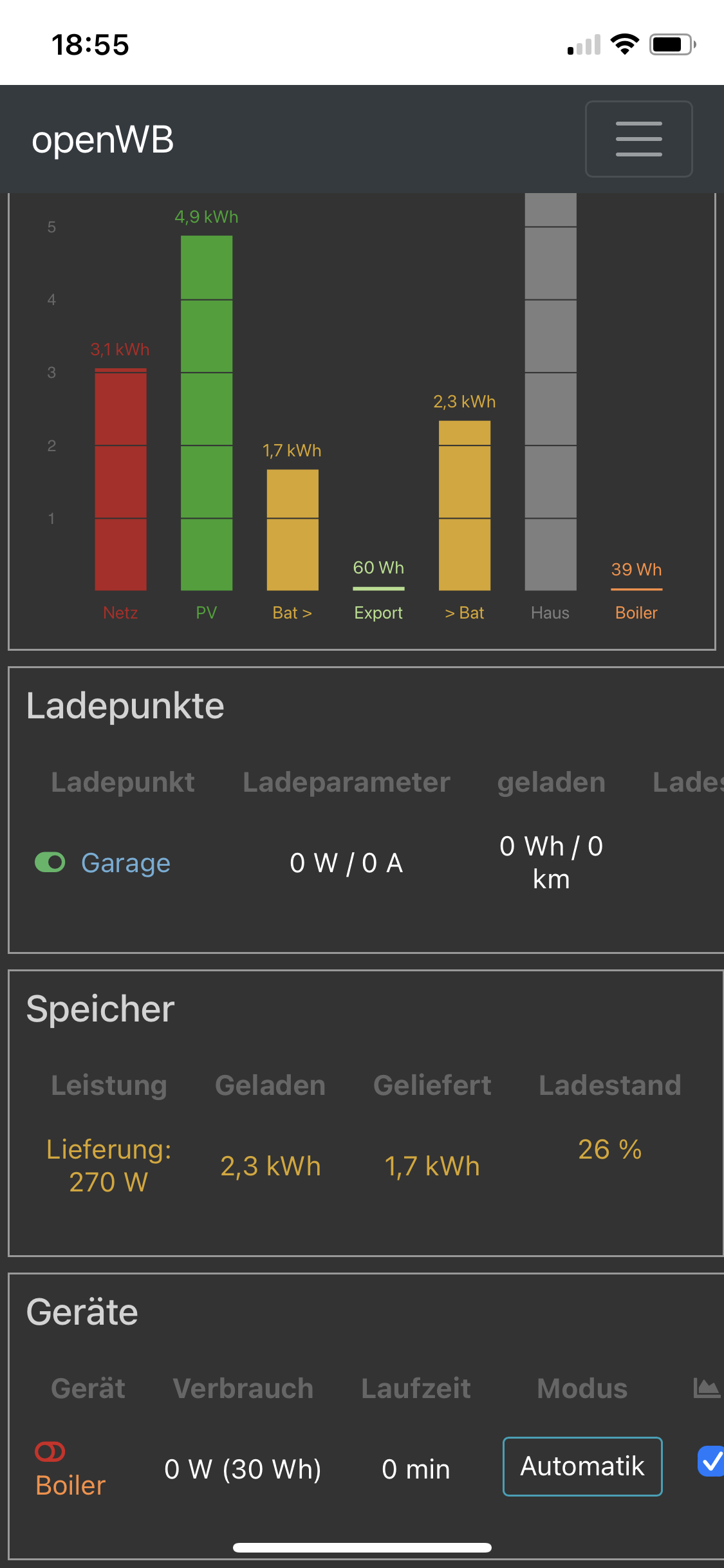

Noch eine frage bei mir auf dem iPhone 11 pro sieht das Bild immer so aus das die 3 Fenster unterschiedlich groß sind und der Ladestand über das Kästchen geht. Im Normalen runterscrollen sieht es dann so aus da fehlt immer was.

So

Ich habe ein paar Anpassungen am Layout gemacht und zum bestehenden PR hinzugefügt. Ich hoffe, dass das das Problem reduziert. Ich habe kein iPhone 11 Plus zum Testen, aber auf dem 13 mini und dem 8 plus (im Simulator) sieht es jetzt annehmbar aus. Wenn auch nicht perfekt.
