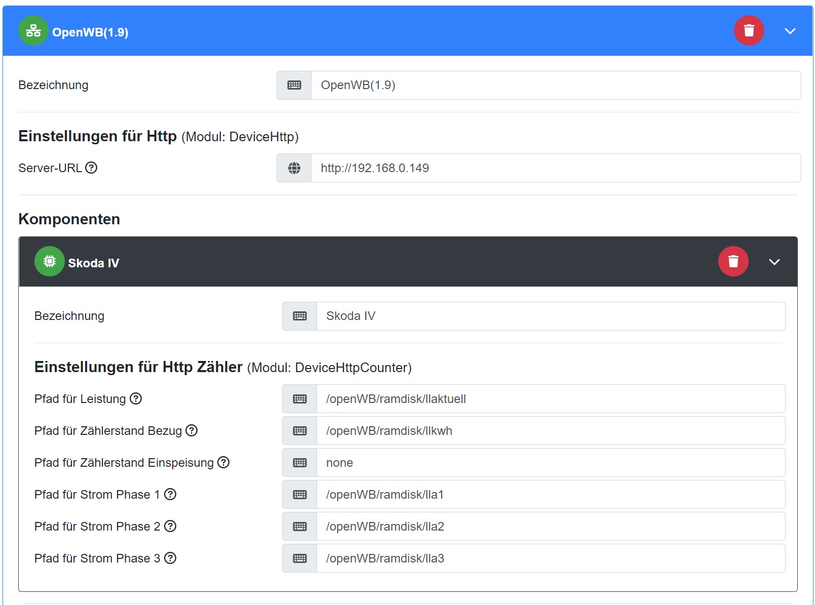

Re: Feedback Nightly 100.1
Beitrag von powersteve »
Hallo zusammen
ich frage meine OpenWB Wallboxen über http ab
das modul zeigt seit dem update fehler an
Version: 2023-01-05 11:33:41 +0100 [34ad734c]
anbei die Konfig noch
Open WB Standalone 2020 selbst installiert
LP 1: 230V Ladepunkt Eigenbau 2020
LP 2: openWB series2 custom 2021
LP 3: openWB series2 custom 2021
PV: 9,9 kWp Solaredge
Testsystem OpenWB 2.0 auf RPI4 16gb eMMC Flash
Beiträge: 4359
Has thanked: 28 times
Been thanked: 202 times
Bitte die Hilfetexte beachten. "none" ist falsch.
