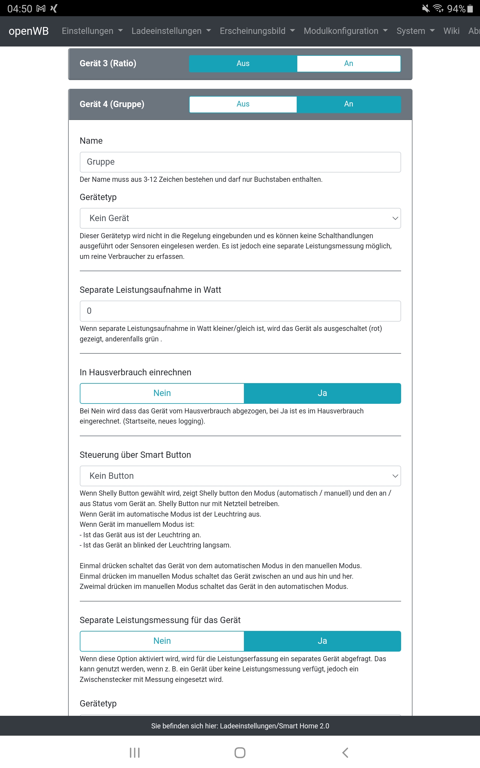

5) definiere auf deinem orginal Raspi ein neues Device Gruppe mit folgender Einstellung:
Resultat:
Dann hast du auf deinem Orginal Raspi neu ein Gerät mit dem Namen Gruppe welches die Summe deiner Shellies Gruppe entspricht und das sieht dann so aus: (Zum testen hab ich den gleichen Raspi genommen, deshalb entspricht das Gerät Gruppe grad der aktuellen Leistungsaufnahme aller anderen Geräte)
Resultat:
