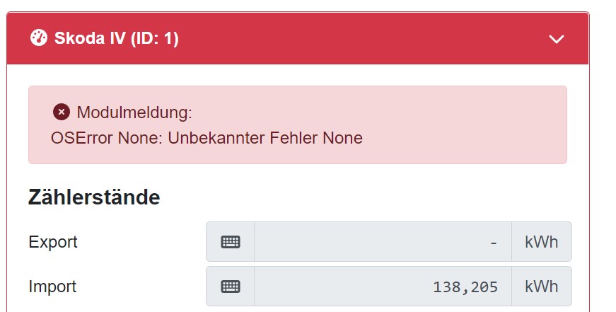

Kann es sein dass sich das Verhalten bzw. Der erwartete wert geändert hat? Ich hatte auch irgendwo None drinstehen und musste das ändern. Meine dass zu Beginn ein leeres Feld nicht akzeptiert wurde.

Der Pfad für den einspeisezähler muss leer seine, None muss entfernt werden.war bei mir auch so.
Bis zu einem Update gestern lief alles problemlos, hatte ebenfalls 'none' im Pfad für den Einspeisezähler. Nach dem Update wirft das einen Fehler.
Ein Update-Script für die Konfiguration ist wohl nicht notwendig da es ja nur uns Beta-Tester betreffen wird. Aber ich schau' mal ob ich eine Validierung der Eingabe hinbekomme welche Überprüft ob der eingegebene Wert mit '/' beginnt, was für einen gültigen Pfad notwendig ist. Und natürlich muss ein leeres Feld auch weiterhin gültig bleiben.

Hast Du mal auf die Fragezeichen geklickt?powersteve hat geschrieben: Do Jan 05, 2023 5:55 pm Ich kann von meiner Seite keine fehlerhafte Eingabe erkennen

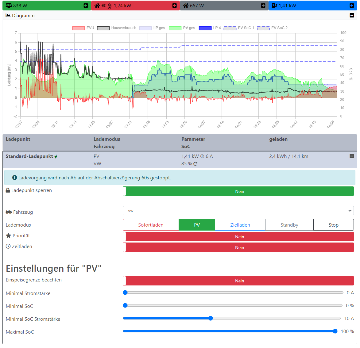

Bei mir wird im Modus PV Laden die Ladung nicht beendet trotz zu wenig Überschuss bzw. Netzbezug.
Die Meldung wechselt immer zwischen "Abschaltschwelle während der Vorzögerung überschritten". und "Ladevorgang wird nach Ablauf der Abschaltverzögerung 60s gestoppt". Diese beiden Meldungen wechseln ca. alle 20 Sekunden.
