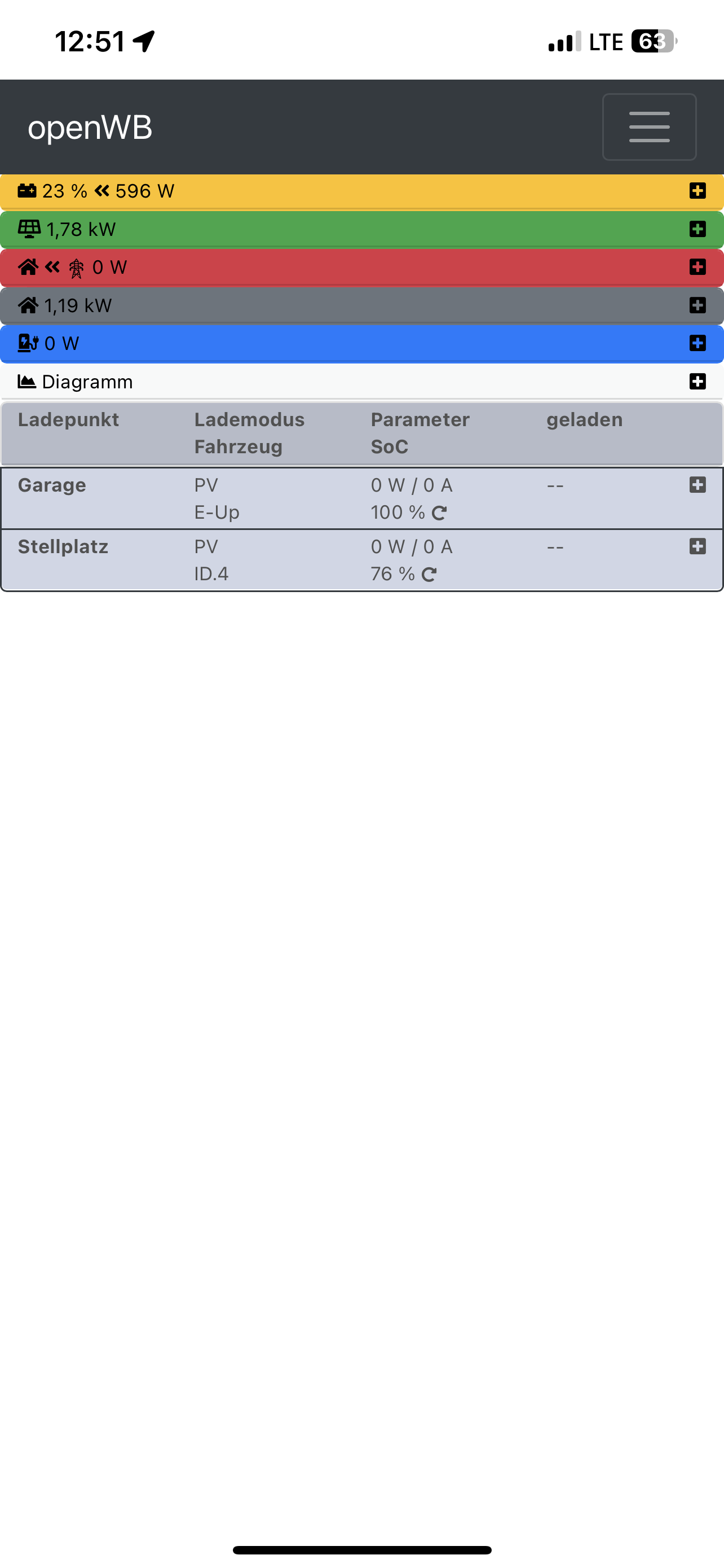

iwietfeld hat geschrieben: Do Jan 05, 2023 10:57 pm Ggf. kann mir jemand noch einen Tipp geben. Die Ladepunkte (OpenWB Series 2 Standard) wurden in 2.0 erkannt.
Allerdings erkennt 2.0 nicht, dass ein Fahrzeug an der Wallbox angesteckt ist und lädt. Gemäss der Aussagen in 2.0 ist kein Auto angesteckt. Es wird aber auch kein Fehler erkannt. Woran könnte das liegen?
Was könnte ich falsch eingestellt haben? (Der angehängte Screenshot verdeutlicht die Situation.)
Vielen Dank im Voraus.
Tag und Ladmodi hängen am Fahrzeug, bitte auch mal einen Blick ins Wiki werfen.
1.9er LP auf aktueller Stable? Sonst viewtopic.php?p=78050#p78050 ohne Log keine Fehlersuche möglich.
