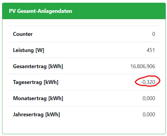

Es scheint einen Bug bei der Berechnung der Tagesproduktion zu geben. Es sieht so aus, als würde die PV Tagesproduktion die Speicherentladung als negative Produktion anrechnen. Mir ist gestern abend augefallen, dass sich die Tagesproduktion im Laufe des Abends reduziert hat und hab gerade mal geschaut (9:43 und die PV produziert gut) und er zeigt mir auf der Statusseite einen negativen Tagesertrag an:
In der Hauptseite zeigt er aktuell gar nichts an:

Re: Rückmeldung Stable 1.9.288
Das Problem besteht heute wieder:LenaK hat geschrieben: Di Jan 03, 2023 5:13 pm viewtopic.php?p=76371#p76371
Ohne zu wissen, welches Modul Du verwendest, kann ich nicht nach der Ursache suchen.
Bitte beachten, dass die Tageserträge bei einem Update erst am nächsten Tag wieder korrekt berechnet werden.
Tagesertrag [kWh] -0,390
Module:
SolarEdge EVU - EVU Glättung aus
SolarEdge WR - Standardeinstellungen
SolarEdge Speicher - Standardeinstellung
Das Problem besteht seit dem Update von 257 auf die 288 vor 1 Woche
