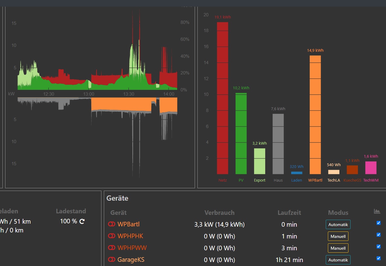

-> Wenn ich jedoch auf manuell stelle, wie im Anhang gezeigt, muss ich dennoch auch auf dieser Seite dann den Shelly einschalten, mache ich das in der App, ist das Verhalten gleich wie im Automatik Modus.
Device 2 und 3 auf "manuell" Modus und "Aus", dann betätige ich in der App den Button. Der Shelly geht an, aber auch nach 5-20 Sekunden wieder aus.
Es gibt also demnach keine Option den Shelly von der OpenWB im PV-Überschussmodus und parallel im Handbetrieb laufen zu lassen, richtig?

Ich benutze immer das Standard-Theme, aber eigentlich sollte "Manuell" das automatische ein- und ausschalten unterbinden. Ob Du dann in der Shelly-App schaltest oder in der openWB oder per http oder, oder, oder, ist egal.
Placebo2210
Beiträge: 173
Registriert: So Feb 20, 2022 9:09 pm
Re: PV-Überschussfreigabe "verhindert" permanentes einschalten über Shelly App
Beitrag von Placebo2210 »
Gero hat geschrieben: Mo Jan 09, 2023 1:13 pm Ich benutze immer das Standard-Theme, aber eigentlich sollte "Manuell" das automatische ein- und ausschalten unterbinden. Ob Du dann in der Shelly-App schaltest oder in der openWB oder per http oder, oder, oder, ist egal.
nein, springt zurück. habe sogar extra neu gestartet die WB.

2023-01-09 15:45:54,433 INFO Speicher Entladung(-)/Ladung(+): 0 SpeicherSoC: 100
2023-01-09 15:45:55,043 INFO (1) WPHPWW rel: 0 oncnt/onstandby/time: 6/0/413 Status/Üeb: 10/0 akt: 0 Z: 0
2023-01-09 15:45:55,711 INFO (2) WPHPHK rel: 0 oncnt/onstandby/time: 4/0/506 Status/Üeb: 10/0 akt: 0 Z: 0
2023-01-09 15:45:56,369 INFO (3) WPBartl rel: 0 oncnt/onstandby/time: 4/0/159 Status/Üeb: 10/1 akt: 3282 Z: 0
2023-01-09 15:45:57,004 INFO (4) GarageKS rel: 0 oncnt/onstandby/time: 3/0/5685 Status/Üeb: 10/1 akt: 0 Z: 0
2023-01-09 15:45:58,147 INFO (5) TechLA rel: 1 oncnt/onstandby/time: 0/0/56617 Status/Üeb: 10/1 akt: 5 Z: 0
2023-01-09 15:45:58,651 INFO (6) KuecheBO rel: 0 oncnt/onstandby/time: 0/0/0 Status/Üeb: 10/1 akt: 0 Z: 0
2023-01-09 15:45:59,146 INFO (7) KuecheGS rel: 0 oncnt/onstandby/time: 0/0/2858 Status/Üeb: 10/1 akt: 0 Z: 0
2023-01-09 15:45:59,652 INFO (8) TechWT rel: 1 oncnt/onstandby/time: 0/0/1362 Status/Üeb: 10/1 akt: 689 Z: 0
2023-01-09 15:46:00,141 INFO (9) TechWM rel: 0 oncnt/onstandby/time: 0/0/14935 Status/Üeb: 10/1 akt: 0 Z: 0
2023-01-09 15:46:00,142 INFO Total Watt abschaltbarer smarthomedevices: 0
2023-01-09 15:46:00,143 INFO Total Watt nichtabschaltbarer smarthomedevices: 3976
2023-01-09 15:46:00,143 INFO Total Watt nicht im Hausverbrauch: 3976
2023-01-09 15:46:00,143 INFO Anzahl devices in Auschaltgruppe: 0 akt: 0 Anzahl devices in Einschaltgruppe: 1
2023-01-09 15:46:00,143 INFO Einschaltgruppe rel: 1 Summe Einschaltschwelle: 6500 max Einschaltverzögerung 30 nur Einschaltgruppe prüfen bis: 00:00:00 in Total sec 0
2023-01-09 15:46:00,146 INFO Mq pub openWB/SmartHome/Status/wattnichtHaus=3976 old 3959
2023-01-09 15:46:00,147 INFO Mq pub openWB/SmartHome/Devices/5/Wh=111396.18 old 111396.17
2023-01-09 15:46:00,148 INFO Mq pub openWB/SmartHome/Devices/1/RelayStatus=0 old 1
2023-01-09 15:46:00,149 INFO Mq pub openWB/SmartHome/Devices/2/TemperatureSensor1=25.81 old 25.69
2023-01-09 15:46:00,149 INFO Mq pub openWB/SmartHome/Devices/5/WHImported_temp=401026250 old 401026195
2023-01-09 15:46:00,150 INFO Mq pub openWB/SmartHome/Devices/3/Wh=86373.53 old 86363.52
2023-01-09 15:46:00,151 INFO Mq pub openWB/SmartHome/Devices/8/WHImported_temp=247818886 old 247811351
2023-01-09 15:46:00,151 INFO Mq pub openWB/SmartHome/Devices/5/RunningTimeToday=56617 old 56605
2023-01-09 15:46:00,152 INFO Mq pub openWB/SmartHome/Devices/1/Status=10 old 11
2023-01-09 15:46:00,153 INFO Mq pub openWB/SmartHome/Devices/8/RunningTimeToday=1362 old 1351
2023-01-09 15:46:00,154 INFO Mq pub openWB/SmartHome/Devices/8/Watt=689 old 685
2023-01-09 15:46:00,154 INFO Mq pub openWB/SmartHome/Status/uberschuss=-3871 old -3882
2023-01-09 15:46:00,155 INFO Mq pub openWB/SmartHome/Devices/3/WHImported_temp=310944703 old 310908687
2023-01-09 15:46:00,156 INFO Mq pub openWB/SmartHome/Status/uberschussoffset=-3871 old -3882
2023-01-09 15:46:00,156 INFO Mq pub openWB/SmartHome/Devices/1/TemperatureSensor1=42.31 old 42.19
2023-01-09 15:46:00,157 INFO Mq pub openWB/SmartHome/Devices/3/Watt=3282 old 3269
2023-01-09 15:46:00,158 INFO Mq pub openWB/SmartHome/Status/wattnichtschalt=3976 old 3959
2023-01-09 15:46:00,158 INFO Mq pub openWB/SmartHome/Devices/8/Wh=68838.58 old 68836.49
2023-01-09 15:46:00,160 INFO (3) WPBartl Maximale Einschaltdauer nicht erreicht
2023-01-09 15:46:00,161 INFO (3) WPBartl SoC niedriger als Abschalt SoC, prüfe weiter
2023-01-09 15:46:00,161 INFO (3) WPBartl Überschuss -3871 kleiner Ausschaltschwelle  250 oder immer aus erreicht
2023-01-09 15:46:00,162 INFO (3) WPBartl Ausschaltverzögerung erreicht,bereits aus
2023-01-09 15:46:00,162 INFO (4) GarageKS Maximale Einschaltdauer nicht erreicht
2023-01-09 15:46:00,163 INFO (4) GarageKS SoC niedriger als Abschalt SoC, prüfe weiter
2023-01-09 15:46:00,163 INFO (4) GarageKS Überschuss -3871 kleiner Ausschaltschwelle  -250 oder immer aus erreicht
2023-01-09 15:46:00,163 INFO (4) GarageKS Ausschaltverzögerung erreicht,bereits aus
2023-01-09 15:46:00,163 INFO (1) WPHPWW manueller Modus aktiviert, keine Regelung
2023-01-09 15:46:00,164 INFO (2) WPHPHK manueller Modus aktiviert, keine Regelung
2023-01-09 15:46:05,171 INFO EVU Bezug(-)/Einspeisung(+): -652 max Speicherladung: 0
2023-01-09 15:46:05,172 INFO Uberschuss: -652 Uberschuss mit Offset: -652
2023-01-09 15:46:05,173 INFO Speicher Entladung(-)/Ladung(+): 0 SpeicherSoC: 100
2023-01-09 15:46:05,808 INFO (1) WPHPWW rel: 0 oncnt/onstandby/time: 6/0/413 Status/Üeb: 10/0 akt: 0 Z: 0
2023-01-09 15:46:07,133 INFO (2) WPHPHK rel: 0 oncnt/onstandby/time: 4/0/506 Status/Üeb: 10/0 akt: 0 Z: 0
2023-01-09 15:46:07,745 INFO (3) WPBartl rel: 0 oncnt/onstandby/time: 4/0/159 Status/Üeb: 10/1 akt: 22 Z: 0
2023-01-09 15:46:08,339 INFO (4) GarageKS rel: 0 oncnt/onstandby/time: 3/0/5685 Status/Üeb: 10/1 akt: 0 Z: 0
2023-01-09 15:46:09,409 INFO (5) TechLA rel: 1 oncnt/onstandby/time: 0/0/56628 Status/Üeb: 10/1 akt: 5 Z: 0
2023-01-09 15:46:09,892 INFO (6) KuecheBO rel: 0 oncnt/onstandby/time: 0/0/0 Status/Üeb: 10/1 akt: 0 Z: 0
2023-01-09 15:46:10,394 INFO (7) KuecheGS rel: 0 oncnt/onstandby/time: 0/0/2858 Status/Üeb: 10/1 akt: 0 Z: 0
2023-01-09 15:46:10,887 INFO (8) TechWT rel: 1 oncnt/onstandby/time: 0/0/1373 Status/Üeb: 10/1 akt: 685 Z: 0
2023-01-09 15:46:11,384 INFO (9) TechWM rel: 0 oncnt/onstandby/time: 0/0/14935 Status/Üeb: 10/1 akt: 0 Z: 0
2023-01-09 15:46:11,385 INFO Total Watt abschaltbarer smarthomedevices: 0
2023-01-09 15:46:11,385 INFO Total Watt nichtabschaltbarer smarthomedevices: 712
2023-01-09 15:46:11,386 INFO Total Watt nicht im Hausverbrauch: 712
2023-01-09 15:46:11,386 INFO Anzahl devices in Auschaltgruppe: 0 akt: 0 Anzahl devices in Einschaltgruppe: 1
2023-01-09 15:46:11,386 INFO Einschaltgruppe rel: 1 Summe Einschaltschwelle: 6500 max Einschaltverzögerung 30 nur Einschaltgruppe prüfen bis: 00:00:00 in Total sec 0
2023-01-09 15:46:11,388 INFO Mq pub openWB/SmartHome/Status/wattnichtHaus=712 old 3976
2023-01-09 15:46:11,390 INFO Mq pub openWB/SmartHome/Devices/5/Wh=111396.2 old 111396.18
2023-01-09 15:46:11,390 INFO Mq pub openWB/SmartHome/Devices/5/WHImported_temp=401026305 old 401026250
2023-01-09 15:46:11,391 INFO Mq pub openWB/SmartHome/Devices/3/Wh=86378.76 old 86373.53
2023-01-09 15:46:11,392 INFO Mq pub openWB/SmartHome/Devices/8/WHImported_temp=247826425 old 247818886
2023-01-09 15:46:11,393 INFO Mq pub openWB/SmartHome/Devices/5/RunningTimeToday=56628 old 56617
2023-01-09 15:46:11,394 INFO Mq pub openWB/SmartHome/Devices/8/RunningTimeToday=1373 old 1362
2023-01-09 15:46:11,394 INFO Mq pub openWB/SmartHome/Devices/8/Watt=685 old 689
2023-01-09 15:46:11,395 INFO Mq pub openWB/SmartHome/Status/uberschuss=-652 old -3871
2023-01-09 15:46:11,396 INFO Mq pub openWB/SmartHome/Devices/3/WHImported_temp=310963535 old 310944703
2023-01-09 15:46:11,396 INFO Mq pub openWB/SmartHome/Status/uberschussoffset=-652 old -3871
2023-01-09 15:46:11,397 INFO Mq pub openWB/SmartHome/Devices/3/Watt=22 old 3282
2023-01-09 15:46:11,398 INFO Mq pub openWB/SmartHome/Status/wattnichtschalt=712 old 3976
2023-01-09 15:46:11,398 INFO Mq pub openWB/SmartHome/Devices/8/Wh=68840.67 old 68838.58
2023-01-09 15:46:11,400 INFO (3) WPBartl Maximale Einschaltdauer nicht erreicht
2023-01-09 15:46:11,401 INFO (3) WPBartl SoC niedriger als Abschalt SoC, prüfe weiter
2023-01-09 15:46:11,401 INFO (3) WPBartl Überschuss -652 kleiner Ausschaltschwelle  250 oder immer aus erreicht
2023-01-09 15:46:11,401 INFO (3) WPBartl Ausschaltverzögerung erreicht,bereits aus
2023-01-09 15:46:11,402 INFO (4) GarageKS Maximale Einschaltdauer nicht erreicht
2023-01-09 15:46:11,402 INFO (4) GarageKS SoC niedriger als Abschalt SoC, prüfe weiter
2023-01-09 15:46:11,403 INFO (4) GarageKS Überschuss -652 kleiner Ausschaltschwelle  -250 oder immer aus erreicht
2023-01-09 15:46:11,403 INFO (4) GarageKS Ausschaltverzögerung erreicht,bereits aus
2023-01-09 15:46:11,403 INFO (1) WPHPWW manueller Modus aktiviert, keine Regelung
2023-01-09 15:46:11,403 INFO (2) WPHPHK manueller Modus aktiviert, keine Regelung
