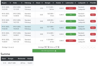

Ich hab' derzeit auch dauerhaft einen ungültigen (negativen) Hausverbrauch. Der ist schon im Log oben enthalten und bleibt mir auch wenn ich den virtuellen Zähler wieder entferne.
Der negative Hausverbrauch ist wohl auf 'hängende' Werte zurückzuführen. Ich hab' mal manuell über MQTT einen anderen Wert für 'power' geschrieben, jetzt ist der negativer Hausverbrauch weg. Dennoch werden die EVU Daten nicht aktualisiert.
EVU Werte stammen vom SMA EnergyMeter (device4), ich finde in den Logs die aktuellen Roh-Messwerte, allerdings kommen diese nie in den passenden Topics an, die Werte dort bleiben unverändert.
[Update] Kaum beklagt man sich, startet den Dienst neu, schon klappts wieder mit dem EnergyMeter. Ist ja nicht so alsob ich die Box schon mal neu gestartet hätte oder sonst was. Whatever. es geht wieder.

Dann habe ich Sofortladen und PV-Laden probiert. Aufgefallen ist, dass nur 3-phasig geladen wurde, obwohl Sofortladen 1-phasig konfiguriert ist und auch nicht genug Leistung vom Dach kam. Könnte aber ein Folgeproblem der Exception sein.
Das Ladelog zeigt auch eine falsche Energiesumme an:
Die Energiesumme zählt imported_since_plugged zusammen. Das Auto war den ganzen Tag angesteckt und die einzelnen Ladevorgänge wurden auch nicht als Unterbrechung der Verbindung registriert. Hängt vielleicht alles mit der Exception von oben zusammen.
