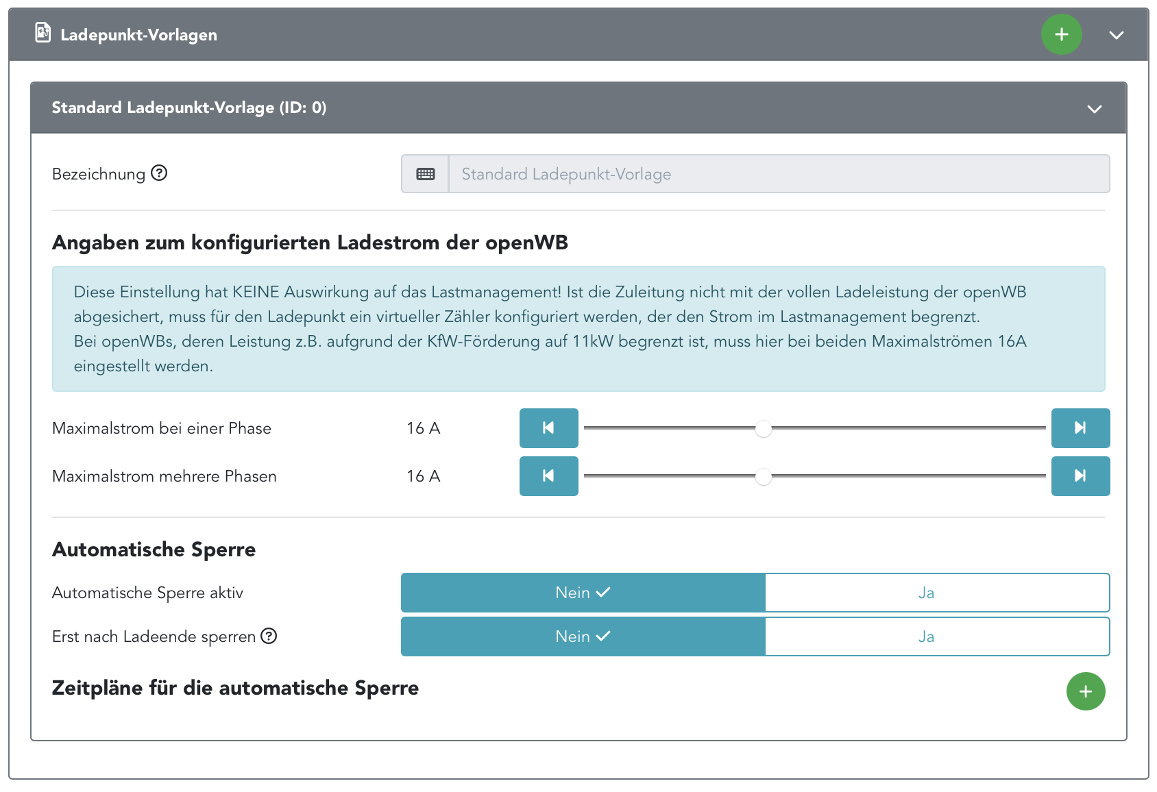

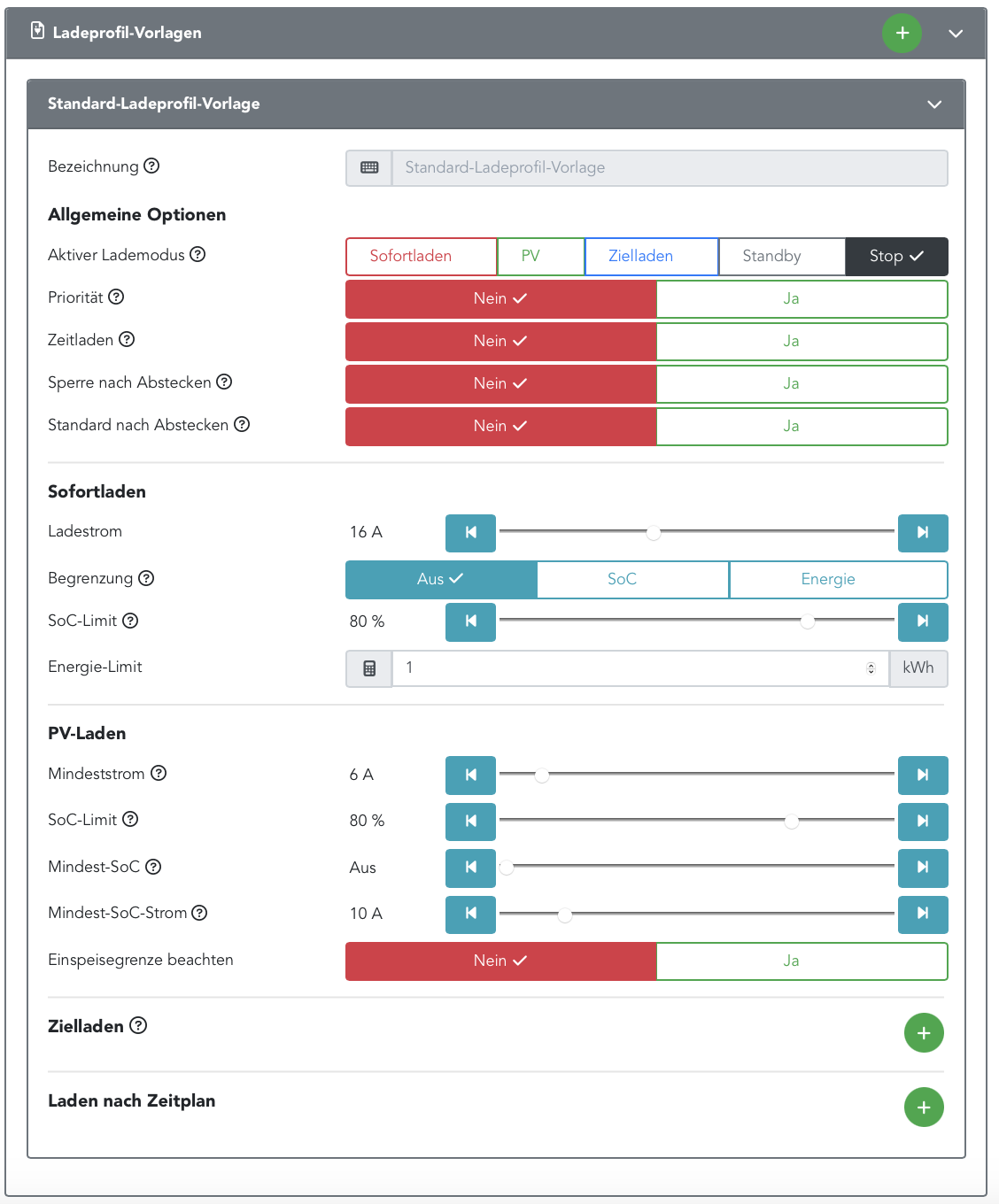

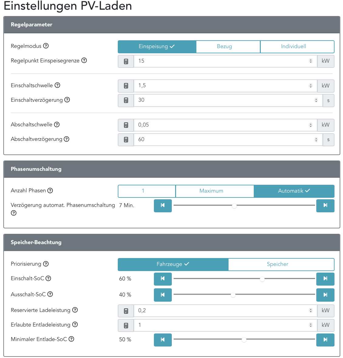

irgendetwas scheint bei mir noch nicht zu passen. Da es sonst im Feedback-Faden untergeht, beginne ich mal hier neu.
Was sind meine Voraussetzungen? Die OpenWB mit 1.9.288 (stable) ist als "Nur Ladepunkt" konfiguriert und auf meinen 2.0 Testsystem läuft noch die Nightly 2023-01-12 16:40:37 +0100 [2bc7920f].
Folgendes Vorgehen:
  1. Ladepunkt steht auf Stop
  2. Auto wird angesteckt
  3. Ladepunkt wird auf PV gestellt
Dann beginnt die Ladung direkt 3-phasig mit 6A, unabhängig davon ob PV Überschuss vorliegt. Weiterhin habe ich beobachtet, dass bei PV Überschuss die Stromstärke entsprechend 1-phasigem Laden nachgeregelt wird. Da aber keine Umschaltung auf 1-phasig erfolgt, wird dann 3-phasig mit der entsprechenden Stromstärke geladen.
Mit aktiver Regelung in der "alten" OpenWB und komplett heruntergefahrenem 2.0er Testsystem erfolgt die Ladung PV geführt, inklusive passender Phasenumschaltung. Das müsste doch erst mal bedeuten, dass mit der Hardware alles in Ordnung ist.

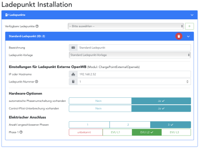

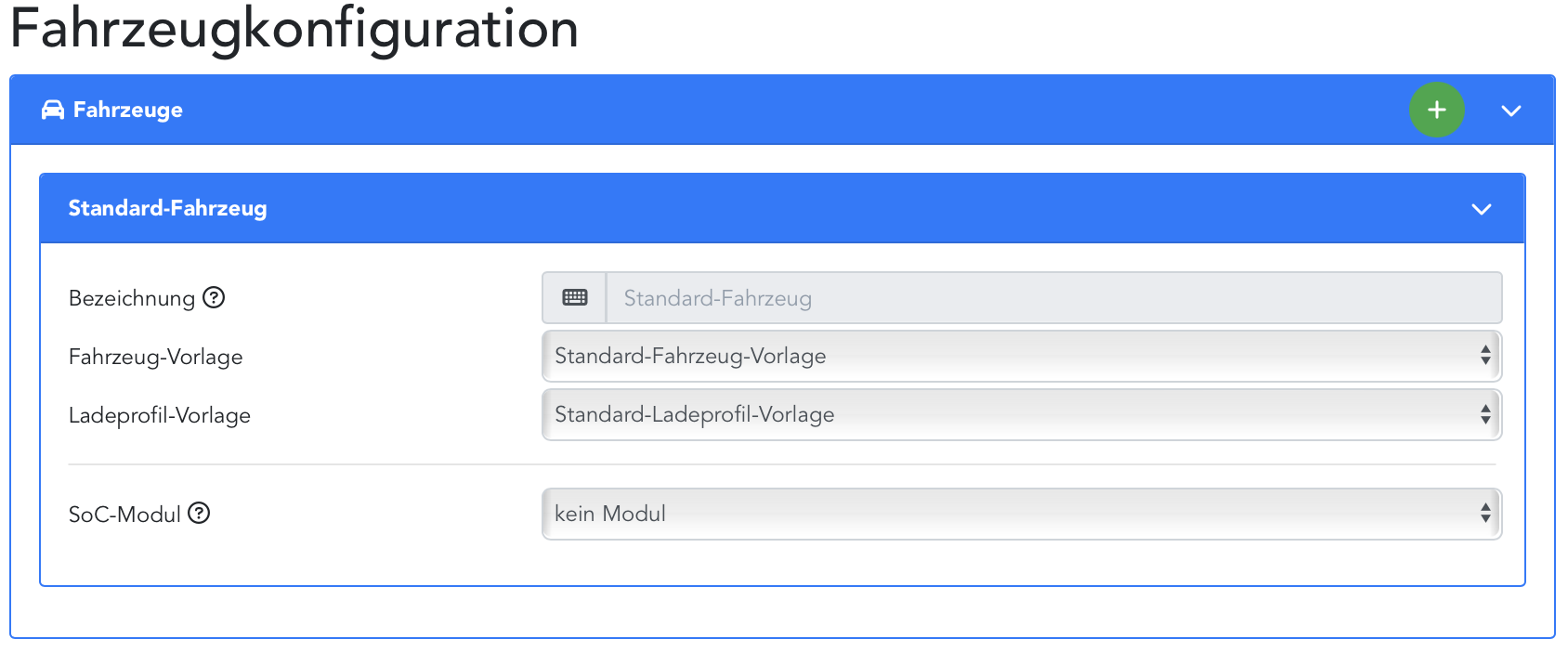

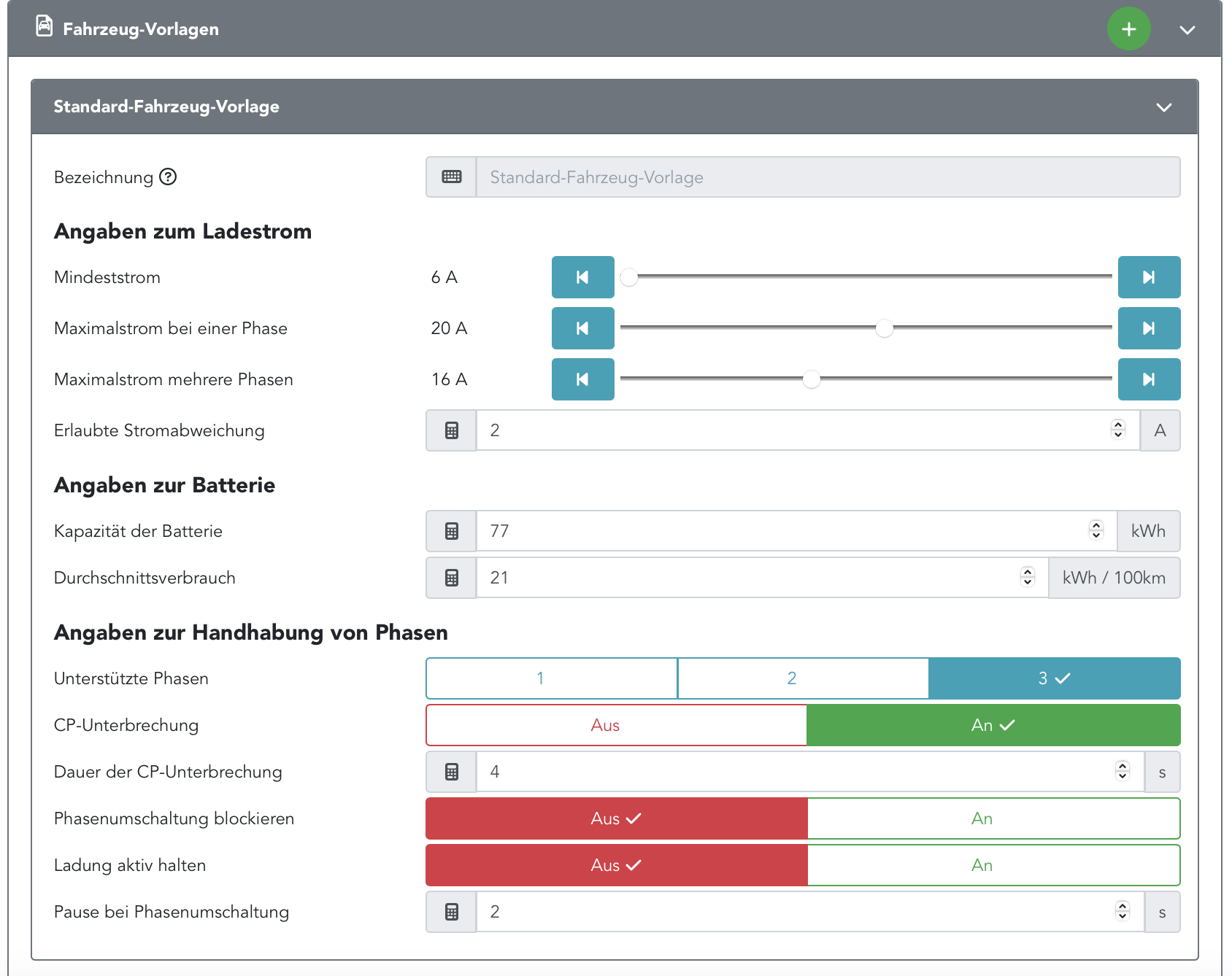

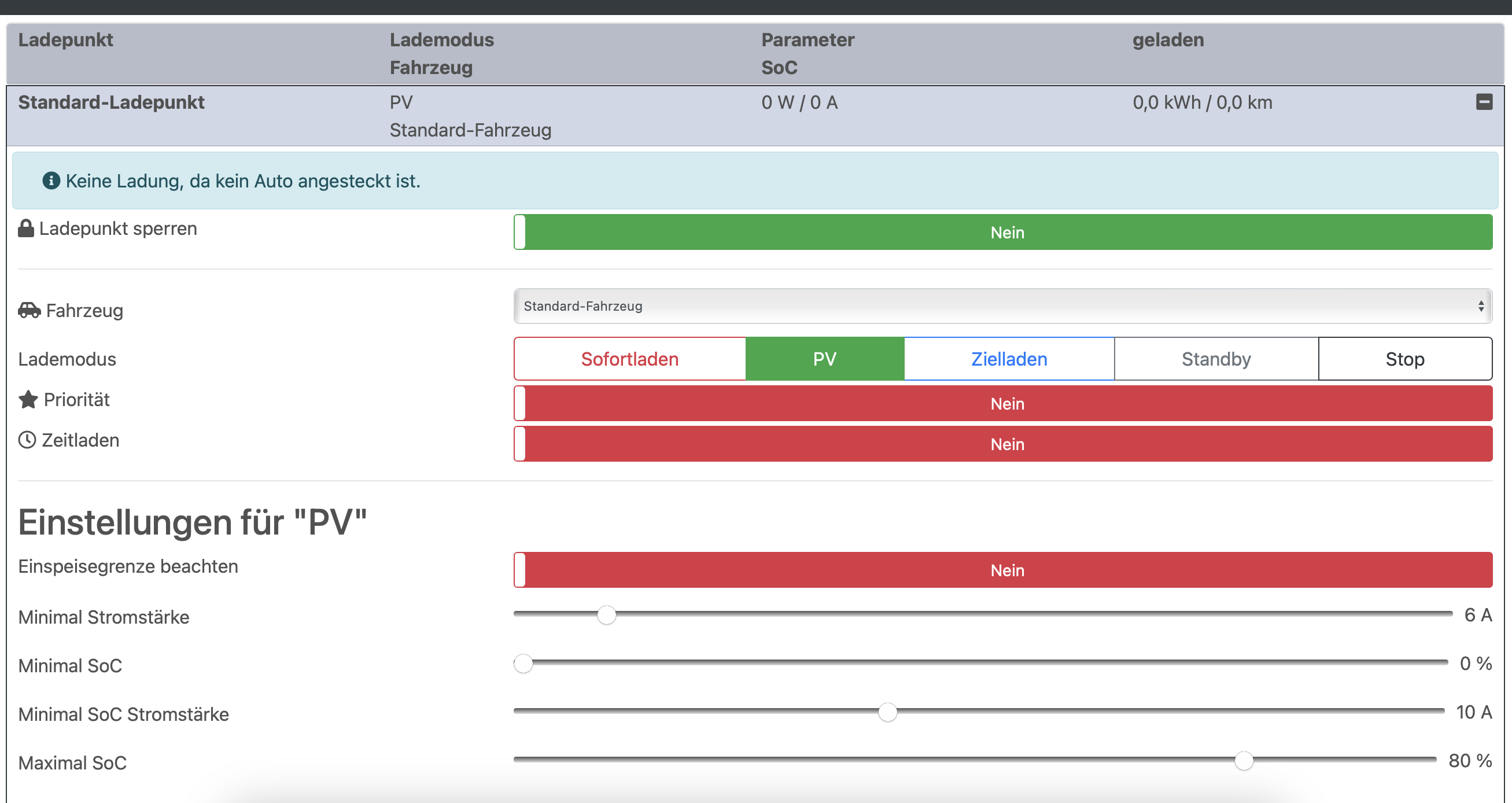

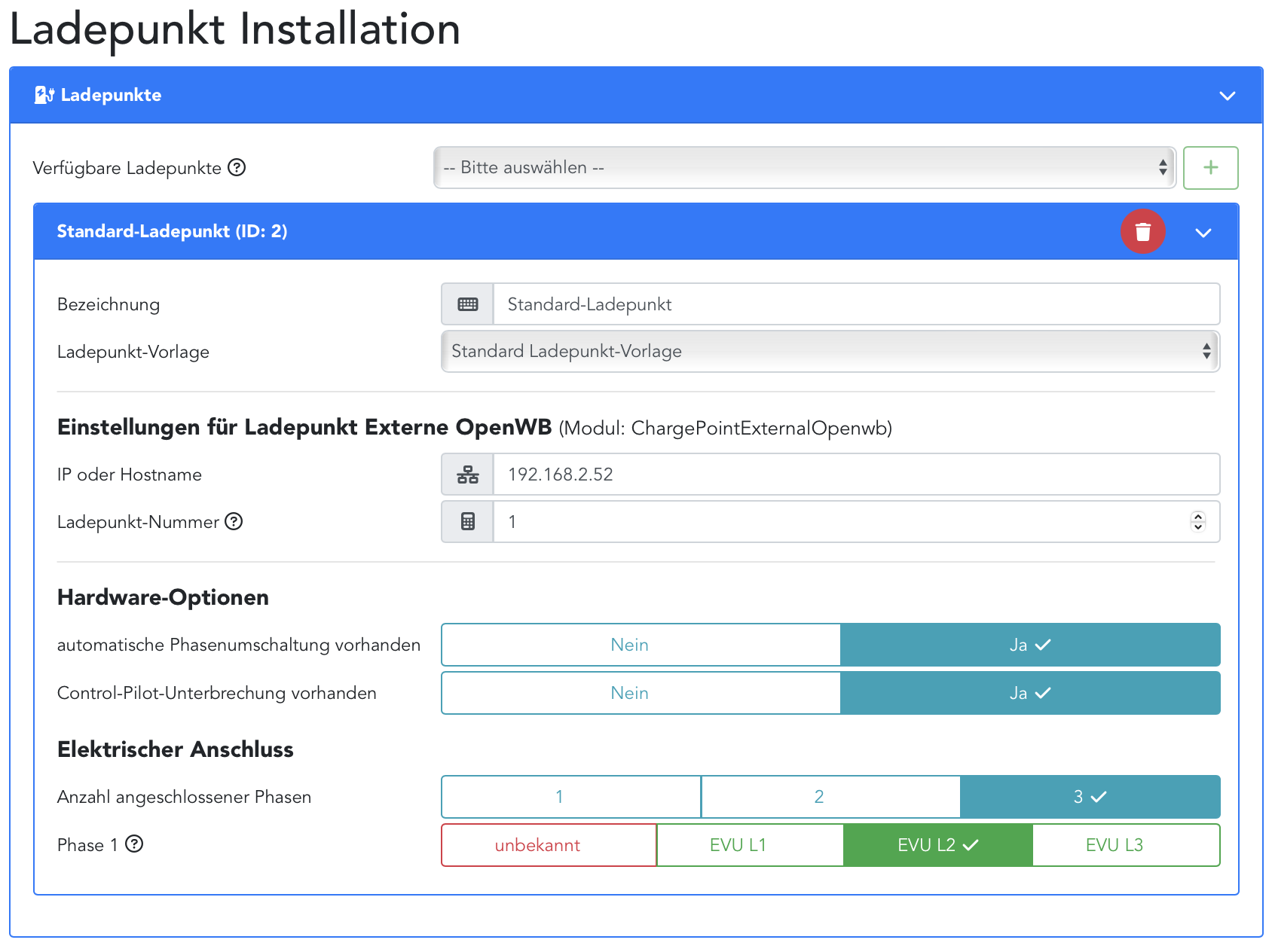

Was habe ich konfiguriert?
Auf der OpenWB series2 custom:
- openWB ist nur ein Ladepunkt: Ja
- Konfiguration Ladepunkt LP1: Series 1/2 Autoerkennung
Im 2.0 Testsystem:
nächstes Bild folgt im nächsten Beitrag...

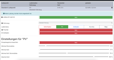

Der Screenshot des Ladepunktes ist jetzt ohne angestecktes Fahrzeug. Ansonsten wurde hier auch alles korrekt angezeigt, also Steckersymbol und Ladeparameter inklusive der 3 für 3-phasig.

Mindeststrom steht auf 6 A. Soweit ich das verstanden habe ist, dass wenn du hier 6 A einstellst er diesen Strom auch anlegt, egal ob Überschuß da ist oder nicht. Setze den auf 0 und deine Ladung wird nicht mehr sofort starten. Den Mindeststrom fürs Fahrzeug legst du beim Fahrzeug fest.

Stivmaster hat geschrieben: So Jan 15, 2023 4:38 pm Mindeststrom steht auf 6 A. Soweit ich das verstanden habe ist, dass wenn du hier 6 A einstellst er diesen Strom auch anlegt, egal ob Überschuß da ist oder nicht. Setze den auf 0 und deine Ladung wird nicht mehr sofort starten. Den Mindeststrom fürs Fahrzeug legst du beim Fahrzeug fest.
Vergleichbar mit Min PV bei 1.9.
Das könnte es gewesen sein, danke!
Habs mit der Minimal Stromstärke von der Hauptseite verwechselt bzw. bei beiden Einstellungen immer nur an die ZOE-Problematik (Laden mit 8/9A starten) gedacht. Hätte ich mir mal das kleine Fragezeichen hinter Mindeststrom angeschaut.
Etwas überraschend ist dann aber noch, dass da gleich 3-phasig mit dem Laden begonnen wird. Bei Min+PV hätte ich jetzt einen 1-phasigen Start mit dem Mindeststrom erwartet.

Der Start ist ja geklärt (6A Mindeststrom, quasi das alte min-pv). zur Phasenumschaltung: ja, das sollte nur einphasig starten. Kann ich bei mir auch so beobachten, mindeststrom auf 6A sorgt für einphasiges Laden.
Versuch' doch bitte mal folgendes: PV Ladevorgang starten (entweder für Sonne sorgen oder den Mindeststrom auf 6A setzen), Einstellungen fürs PV-Laden fix auf 3phasig ändern, kurz warten, Einstellungen auf einphasig ändern, warten, zurück auf Automatik.
Ich hatte hin- und wieder den Fall dass dies zur korrekten Umschaltung geführt hat und dann auch fortwährend geklappt hat. Woher dieses Verhalten kommt ist mir bisher leider nicht klar.
Auf der Statusseite kannst Du im Ladepunkt auch sehen wieviele Phase die Box erwartet und mit wievielen tatsächlich geladen wird.

Über das bin ich auch gestolpert, ist meiner Meinung nach auch Irreführend.
Zum Thema 3Phasig kann ich nichts beitragen, da eben wegen Zoe keine Phasenumschaltung verbaut ist. Bei unserer Zoe (ZE50) relativ neu startet die Ladung zuverlässig mit 6A (dreiphasig). Effektivität ist ein anderes Thema, wo ich mich an den hartnäckig geführten Diskussionen hier im Forum nicht beteilige.

Gibts denn eine Idee wie man diesen Mindeststrom anders beschreiben kann? Der Text ist ja im Grunde schnell geändert wenn wir einen Begriff finden der das besser umschreibt.

Hmm spontan fällt mir da ein Basisstrom oder Grundstrom, wobei mich da beides nicht 100% überzeugt. Oder MinPv Strom, dann hätt’s zumindest einen Bezug zur 1.9er Version.
Oder „Anteiliger Sofortladestrom“?

"Minimal Stromstärke" beschreibt es m.E. genau.
Ich würde aber die 2 slider, die zu Minimal-SoC gehören, eins nach unten schieben (auf Pos. 3+4) und an Pos.2 den Max SoC setzen, weil der primär zu PV-Laden zählt.
3+4 zählen zum Mindest-SoC, was eine zusätzliche Option (sekundär) ist.
