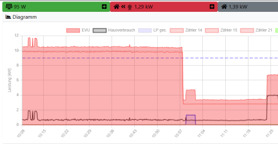

Mir ist heute aufgefallen, dass mein Hausverbrauch in der Übersicht auf der Hauptseite nicht stimmt:
Der Hausverbrauch ist nur die Differenz aus Bezug und Einspeisung. Sieht gut aus, wenn man auf den Verbrauch schaut, aber eigentlich wurde ja auch noch der PV-Ertrag verwendet.
Ist das ein Konfigurationsfehler oder ein Bug?

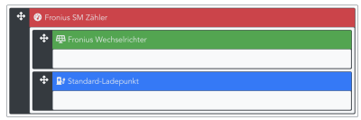

Hier noch meine Hierarchie:

Hatte heut' vormittag nochmal einen mini-Ladevorgang im PV Modus ohne Übeschuss mit der 2023-01-21 22:44:19 +0100 [1fcc808b]
Obwohl leider so überhaupt gar keine Sonne scheint hat die openWB um kurz vor 11 gut 4kW Überschuss erkannt:
2023-01-26 10:57:51,815 - {control.data:334} - {DEBUG:MainThread} - system
{'update_in_progress': False, 'perform_update': False, 'boot_done': True, 'ip_address': '192.168.178.99', 'dataprotection_acknowledged': True, 'debug_level': 10, 'release_train': 'master', 'lastlivevaluesJson': {'timestamp': 1674727061, 'time': '10:57:41', 'grid': 10.399, 'counter14-power': 0.0, 'counter15-power': 0.0, 'counter21-power': 9.745, 'house-power': 0.707, 'charging-all': 0.0, 'pv-all': 0.052, 'cp13-power': 0.0, 'ev3-soc': 75.0}, 'version': '1.99.101.1', 'current_commit': '2023-01-21 22:44:19 +0100 [1fcc808b]', 'current_missing_commits': [], 'current_branch': 'master', 'current_branch_commit': '2023-01-21 22:44:19 +0100 [1fcc808b]', 'datastore_version': 6, 'module_update_completed': True}
2023-01-26 10:57:51,852 - {control.counter:203} - {DEBUG:MainThread} - Überschuss zur PV-geführten Ladung: 4149.0W
Draufhin wurde die Einschaltverzögerung gestartet, und obwohl weiterhin kein Überschuss vorhanden war auch nicht abgebrochen. Ladevorgang startet, und wird dann korrekt wieder beendet.
main (8).log
(2.28 MiB) 100-mal heruntergeladen

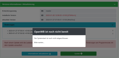

Wichtige Info!
Wer zwischen gestern 12:58 und heute 07:52 seine Installation auf den aktuellen Stand des Master Branch gebracht hat, wird in den Einstellungen mit einem Dialog begrüßt, dass der Bootvorgang noch nicht abgeschlossen ist.
Wenn ihr das Problem habt, bitte auf dem MQTT Broker das Topic "openWB/system/boot_done" mit dem Flag "retained" auf "true" (ohne die Anführungszeichen) setzen.
Das geht z.B. mit dem MQTT Explorer oder auf der Kommandozeile der Installation:
mosquitto_pub -p 1886 -t "openWB/system/boot_done" -r -m 'true'
Dann normal das Update starten.
Alternativ kann auch direkt von der Kommandozeile das Update gestartet werden, dann muss das Topic nicht gesetzt werden:
/var/www/html/openWB/runs/update_self.sh "master"

Interessant, ich laufe auf dieser Version 2023-01-26 12:58:52 +0100 [27940a1c] und habe kein Problem, Update gestern nachmittag/Abend durchgeführt.
Aber wo' ich grad in dein Einstellungen bin führe ich das Update gleich mal durch. Danke für den Hinweis!
[Update] Na hätt' ich mal nix gesagt.

@mrinas: Du kommst aber mit der Anleitung klar?
mrinas
Beiträge: 2424
Has thanked: 69 times
Been thanked: 81 times
Re: Feedback Nightly 101.1
Beitrag von mrinas »
interessanterweise wurde das Update dann trotz der Meldung durchgeführt noch bevor ich überhaupt den MQTT Explorere starten konnte.
