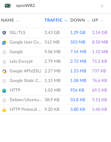

Die Kundeninstallation mit 4 Wallboxen schlingt zwischen 500MB und 2GB am Tag!
In meiner eigenen Installation habe ich eben im Unifi gesehen, dass selbst da pro Wallbox etwa 3.5 GB pro Monat auflaufen.
